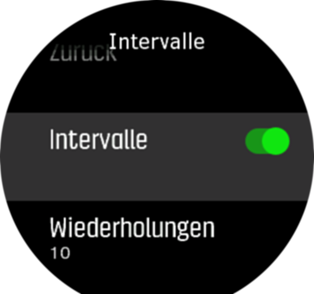

Intervall-Workouts sind eine häufig verwendete Trainingsart, in der sich Sätze mit hohen und niedrigen Leistungsintensitäten abwechseln. In der Suunto Spartan Ultra kannst du dein eigenes Intervalltraining für jeden Sportmodus definieren.
Bei der Definition deiner Intervalle musst du vier Elemente einstellen:
- Intervalle: Intervalltraining ein- bzw. ausschalten. Wenn du diese Funktion einschaltest, wird das Display „Intervalltraining“ deinem Sportmodus hinzugefügt.
- Wiederholungen: Die Anzahl der Intervall- und Erholungssätzen, die du machen möchtest.
- Intervall: Die Länge deines Intervalls mit hoher Intensität, auf Basis von Distanz oder Dauer.
- Erholung: Die Länge deiner Ruhephase zwischen den Intervallen, auf Basis von Distanz oder Dauer.
Beachte bei der Definition von Intervallen auf Distanzbasis, dass du dich auch in einem Sportmodus befinden musst, der die Distanz misst. Die Messung kann beispielsweise mithilfe von GPS oder eines Foot oder Bike POD erfolgen.
Wenn du Intervalle verwendest, kannst du die Navigation nicht aktivieren.
Trainieren mit Intervallen:
- Bevor du deine Trainingsaufzeichnung startest, wische nach oben oder drücke die untere Taste, um die Sportmodusoptionen zu öffnen.
- Scrolle nach unten zu Intervalle und tippe auf die Einstellung oder drücke die Mitteltaste.
Schalte Intervalle ein und passe die oben beschriebenen Einstellungen an.
Scrolle zurück nach oben zur Startansicht und beginne dein Training wie gewohnt.
Wische nach links oder drücke die Mitteltaste, bis du im Display „Intervall“ bist und drücke dort die obere Taste, um dein Intervalltraining zu starten.
Wenn du das Intervalltraining beenden möchtest, bevor du alle Wiederholungen absolviert hast, halte die Mitteltaste gedrückt, um die Sportmodusoptionen zu öffnen und schalte Intervalle aus.
Während du dich im Display „Intervall“ befindest, haben die Tasten ihre normalen Funktionen. Durch Drücken der oberen Taste kann beispielweise nicht nur das Intervalltraining, sondern die gesamte Trainingsaufzeichnung pausiert werden.
Nach dem Stoppen deiner Trainingsaufzeichnung schaltet sich das Intervalltraining in diesem Sportmodus automatisch aus. Alle sonstigen Einstellungen werden jedoch beibehalten, somit kannst du dasselbe Workout bei der nächsten Verwendung des Sportmodus problemlos starten.
