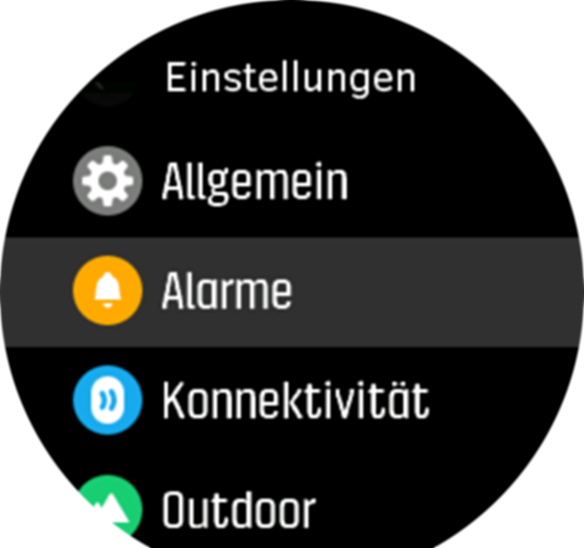

Eine Einstellung anpassen:
- Wische nach unten, bis du das Symbol „Einstellungen“ siehst und tippe darauf.
- Wische nach oben oder unten oder drücken auf die obere oder untere Taste, um durch das Menü „Einstellungen“ zu scrollen.
- Wähle eine Einstellung durch Tippen auf deren Namen aus, oder drücke auf die Mitteltaste, wenn die Einstellung hervorgehoben ist. Wische nach rechts oder wähle Zurück, um im Menü zurückzugehen.

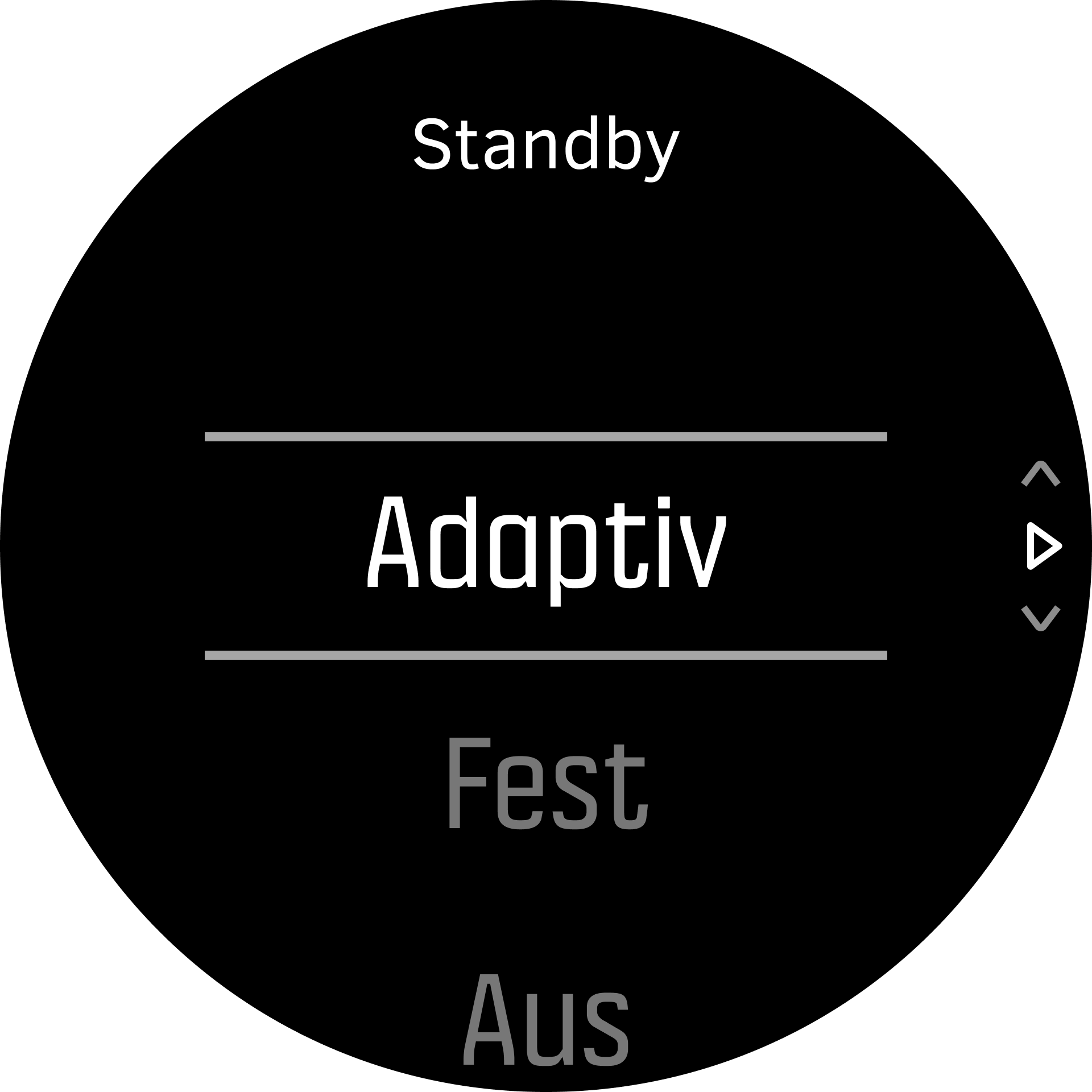

- Wischen nach oben oder nach unten oder drücke auf die obere oder untere Taste, um bei Einstellungen mit einem Wertebereich den Wert zu ändern.

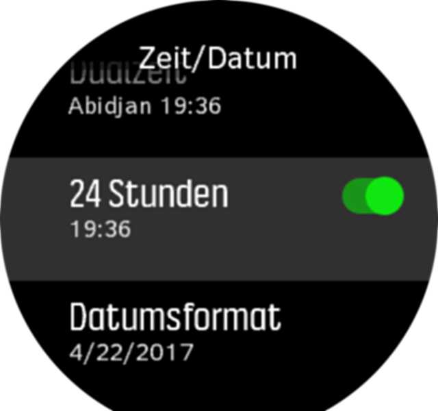

- Bei Einstellungen mit nur zwei Werten, so wie Ein oder Aus, tippe auf die Einstellung oder drücke auf die Mitteltaste, um den Wert zu ändern.

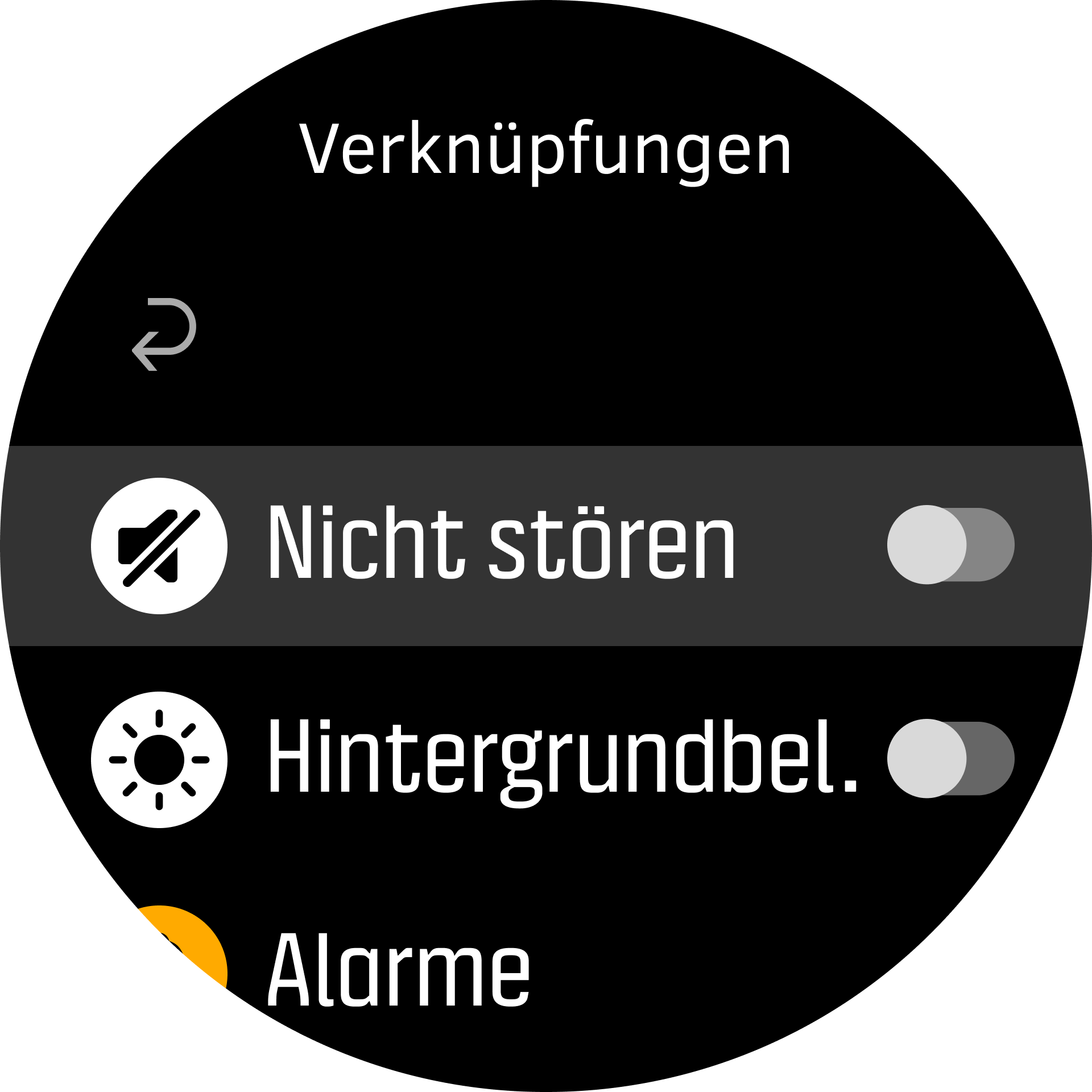

TIPP:
Halte die Mitteltaste gedrückt, um das Shortcut-Menü zu öffnen und die allgemeinen Einstellungen vom Zifferblatt aufzurufen.
