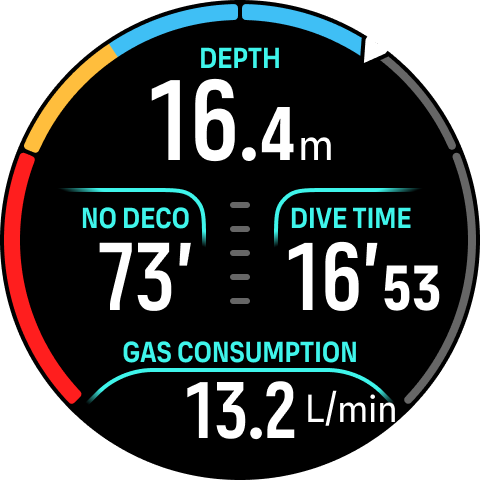

Dalışınız sırasında gerçek gaz basıncınızı saat ekranındaki değişim ekranından takip edebilirsiniz. Ayrıca dalıştaki ortalama gaz tüketimini cihazdaki dalış özetinde ve Suunto uygulamasında görebilirsiniz.
Ekrandaki Gaz Tüketimi verileri, bulunduğunuz derinlikteki bir dalış sırasında gerçek zamanlı gaz tüketim oranınızı ifade eder. Kişisel solunum hızınızı hesaplamak için, Suunto Nautic S akciğerlerinizin dakikada maruz kaldığı gaz hacmi olan dakikadaki solunum hacmi (RMV) kullanılır ve L/dak veya cu ft/dak ile ölçülür. Doğru gaz tüketimi için Gazı düzenle menüsünde gaz için doğru tüp boyutunu tanımlamanız gerekir. Gazı düzenle bölümüne bakın. Varsayılan tüp boyu daima 12 lt (80 cu fit)’dir.
gas consumption screengas consumption summary
