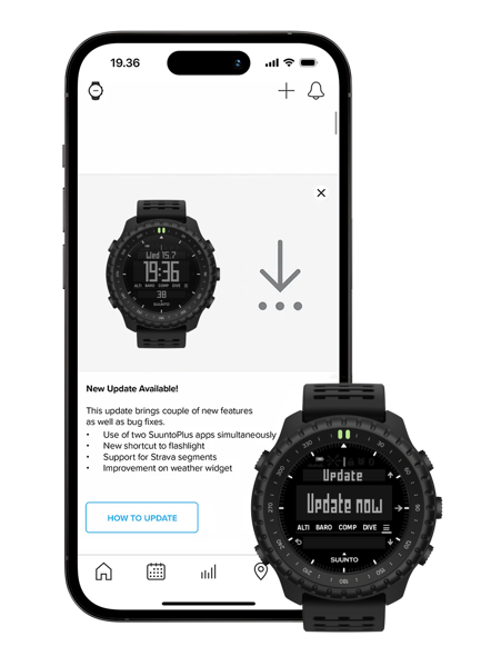

Enjoy the convenience of over the air software updates via Suunto app so that your Suunto Core 2 always has the latest and greatest software.
Kabelloses Software-Update
Sicherstellen, dass die Uhr erfolgreich mit der Suunto App gekoppelt und verbunden ist. In den „Einstellungen“ der Uhr „Update“ auswählen, um über die App nach Software-Updates zu suchen und das Update herunterzuladen.
Der Akkuladestand muss für das Software-Update mindestens 25 % betragen.
