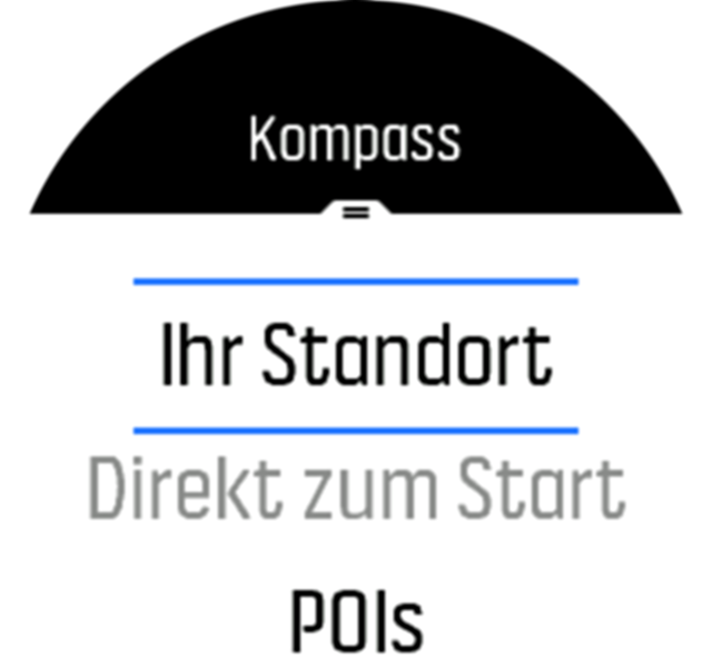

In der Kompassansicht können Sie durch Wischen des Displays von unten nach oben oder durch Drücken der unteren Taste, eine Liste mit Shortcuts öffnen. Über die Shortcuts können Sie schnell auf Navigationspunkte zugreifen, wie beispielsweise die Überprüfung der Koordinaten Ihres aktuellen Standorts, oder die Auswahl einer Route zum Navigieren.
Compass shortcuts en
Zum Verlassen der Liste mit Shortcuts wischen Sie nach unten, oder drücken Sie auf die obere Taste.

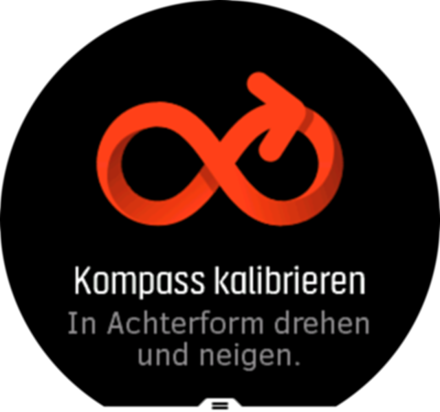

Kompass kalibrieren
Wenn der Kompass nicht kalibriert ist, werden Sie dazu aufgefordert, wenn Sie die Kompassanzeige aufrufen.
Calibrate compass Spartan
Wenn Sie Ihren Kompass erneut kalibrieren möchten, können Sie die Kalibrierung in den Einstellungen unter Navigation » Kompass kalibrieren starten.
