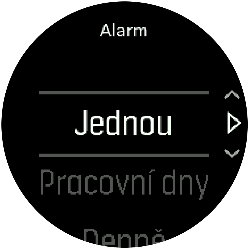

  1. Nejprve vyberte, jak často se má zvuk budíku ozvat. Možnosti jsou:
    • Jednou: budík se ozve jednou v následujících 24 hodinách, a to v nastavený čas
    • Pracovní dny: budík se bude ozývat v nastavený čas od pondělí do pátku
    • Denně: budík se bude ozývat ve v nastavený čas každý den v týdnu
    alarm settings step1 Trainer
  2. Nastavte hodinu a minuty budíku a poté ukončete nastavování.

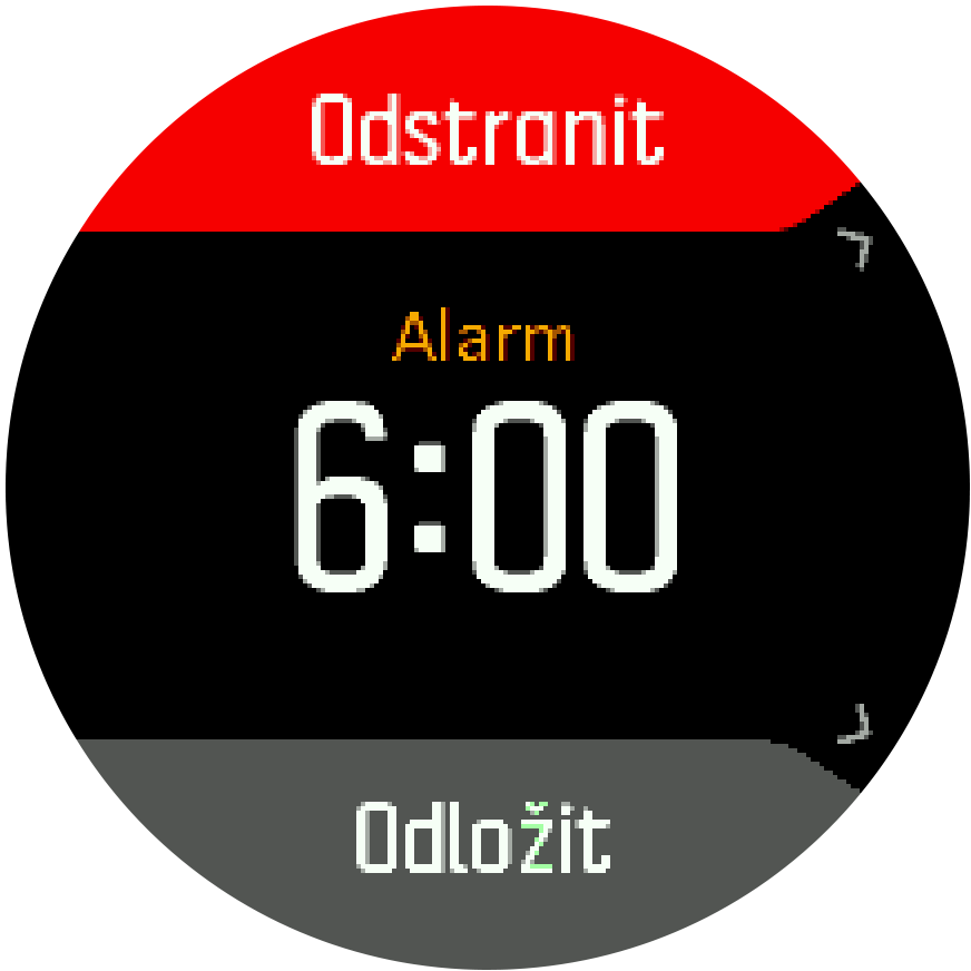

Když se budík rozezní, můžete jej zrušit, nebo můžete zvolit možnost odložení buzení. Odložení trvá 10 minut a je možné je zopakovat až desetkrát.
Alarm dismiss snooze Trainer
Pokud necháte budík vydávat zvukový signál bez reakce, provede se po 30 sekundách automaticky odložení buzení.
