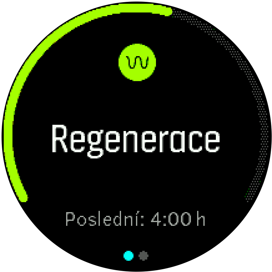

Pomocí pravého spodního tlačítka přejděte na obrazovku zátěže a regenerace.
SF3 RecoveryDisplay
Měřítko kolem obrazovky indikuje celkovou hladinu fyzických zdrojů. Je-li zelená, znamená to, že regenerujete. Ze stavového a časového indikátoru můžete vyčíst, v jakém stavu se aktuálně nacházíte (aktivní, neaktivní, v regeneraci či pod zátěží) a jak dlouho. Na tomto snímku je například vidět, že již čtyři hodiny regenerujete.
