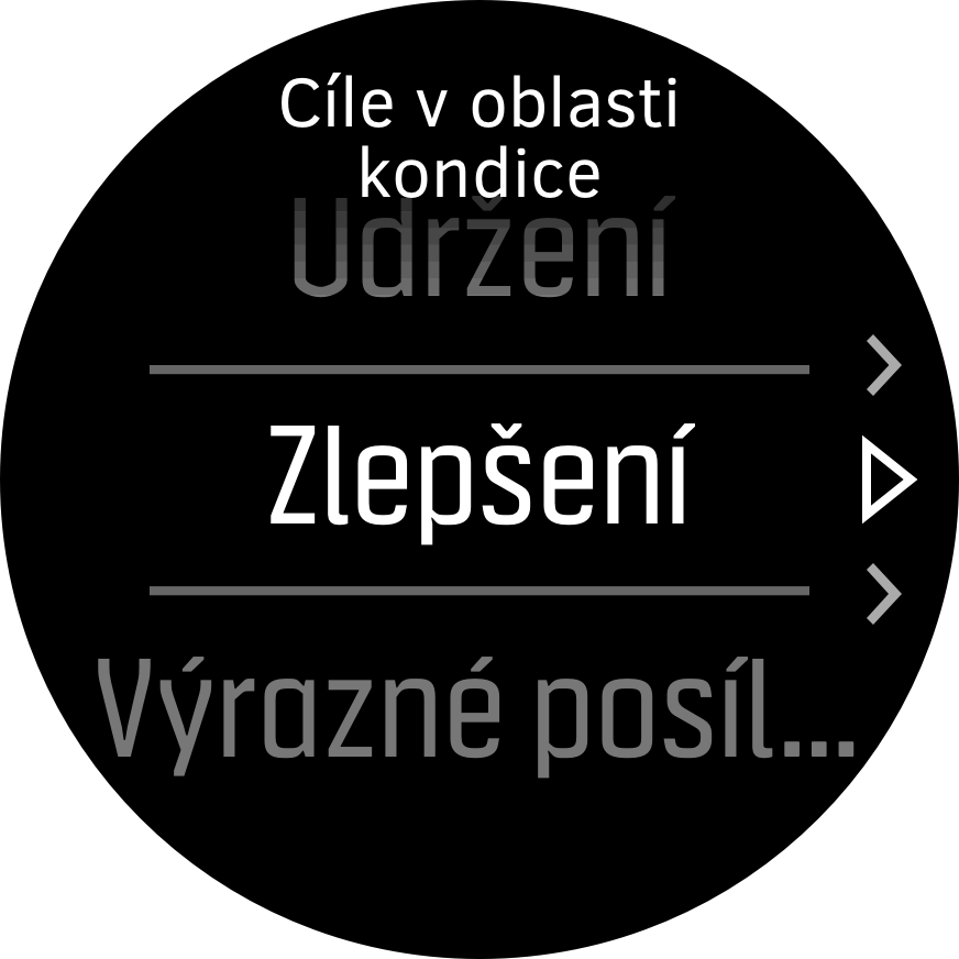

Vyberte si cíl cvičení:
S3F Select Goal
Zvolte možnost „udržovat“, pokud se již cítíte poměrně v kondici a chcete si současnou fyzičku zachovat. Tato možnost je vhodná také pro ty, co s pravidelným cvičením teprve začínají. Jakmile se do toho dostanete, můžete samozřejmě tréninkový program změnit na náročnější.
Možnost „zlepšit“ je zaměřena na postupné zvyšování aerobní fyzické zdatnosti. Potřebujete-li zlepšit svou aerobní fyzickou zdatnost rychleji, zvolte program „rychle posílit“. Tento program zahrnuje náročné tréninky vedoucí k rychleji viditelným výsledkům.

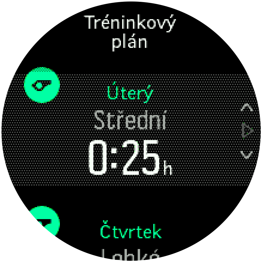

Postup zobrazení příštích plánovaných tréninků:
  1. Ze zobrazení ciferníku přejděte stisknutím pravého spodního tlačítka na displej s informacemi o tréninku.
    SF3 Training Insight

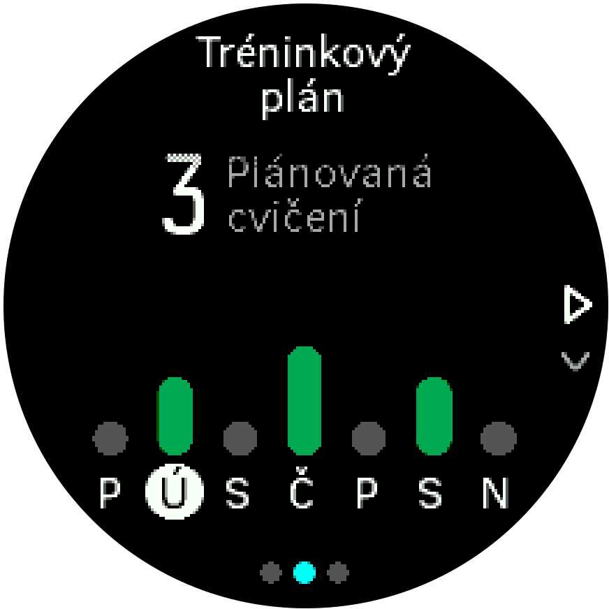

  2. Po stisknutí prostředního tlačítka se zobrazí plán na aktuální týden.
    SF3 Weekly Plan
  3. Stiskněte pravé spodní tlačítko a zobrazí se vám dodatečné informace; den tréninku, trvání a intenzita (na základě zón tepové frekvence, viz Zóny intenzity.
    SF3 Weekly Plan Details
  4. Stisknutím levého spodního tlačítka opustíte zobrazení plánovaných cvičení a vrátíte se na displej zobrazující čas.

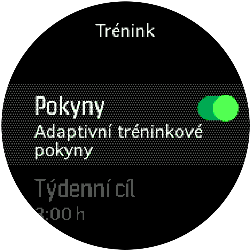

Postup deaktivace personalizovaného tréninkového plánu:
  1. V menu nastavení jděte na Trénink.
  2. Přepněte Pokyny na vypnuto (off).
    SF3 Guidance

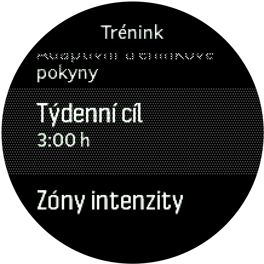

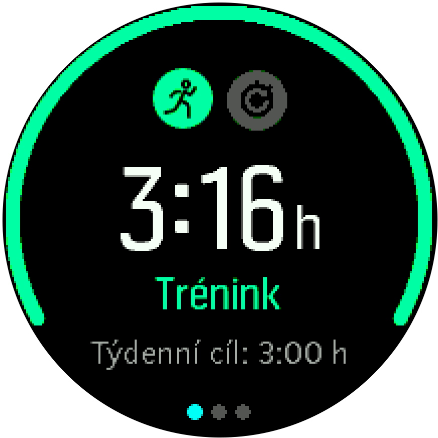

Pokud si nepřejete adaptivní vedení, ale chcete cíl cvičení, můžete jako týdenní cíl definovat cílový počet hodin z nastavení na Trénink.
  1. Vypněte Pokyny.
  2. Potvrďte Týdenní cíl stisknutím prostředního tlačítka.
  3. Zvolte nový Týdenní cíl stisknutím pravého horního nebo pravého dolního tlačítka.
    SF3 Weekly Goal
  4. Potvrďte stisknutím prostředního tlačítka.
