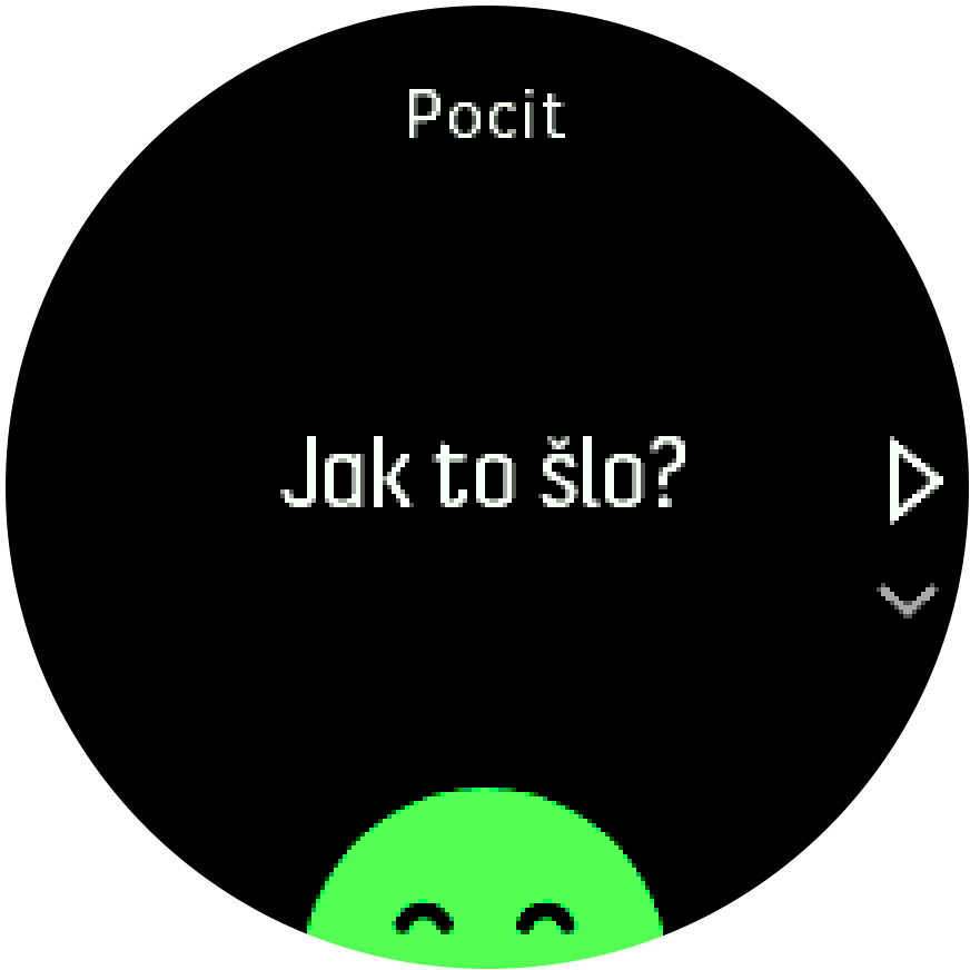

Po zastavení záznamu vám bude položen dotaz, jak jste se cítili. Na tuto otázku můžete odpovědět, případně ji lze přeskočit (viz Pocit). Následně se zobrazí souhrn aktivity, kterým můžete procházet pomocí pravého horního a spodního tlačítka.

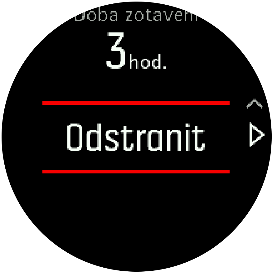

Pokud nemáte zájem záznam uchovávat, můžete jej vymazat. Přejděte dolů na položku Odstranit a prostředním tlačítkem svou volbu potvrďte. Stejným způsobem můžete mazat záznamy i v záznamníku.

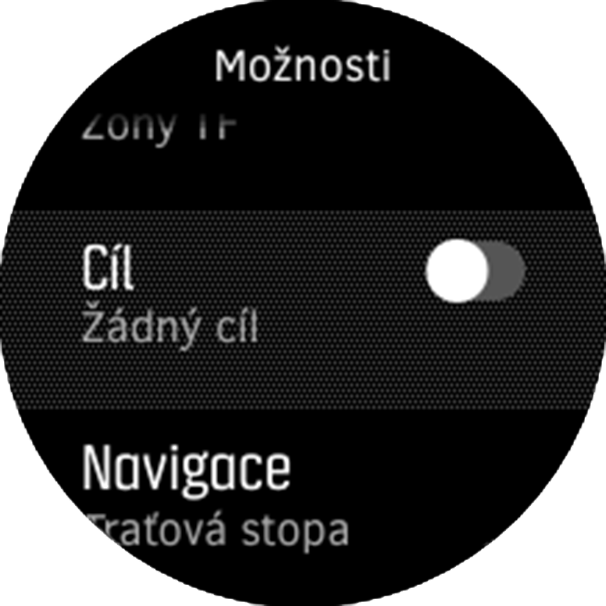

Na hodinkách Suunto 5 Peak můžete pro cvičení nastavit různé cíle.
Pokud vybraný sportovní režim umožňuje nastavovat různé cíle, můžete tak učinit, než začnete zaznamenávat cvičení, stisknutím pravého spodního tlačítka.
Cvičení s obecným cílem:
Když máte aktivované obecné cíle, na všech datových displejích se bude zobrazovat indikátor postupu k cíli.
Hodinky vám také oznámí, když dosáhnete 50 % cílové hodnoty a když vybraný cíl splníte.

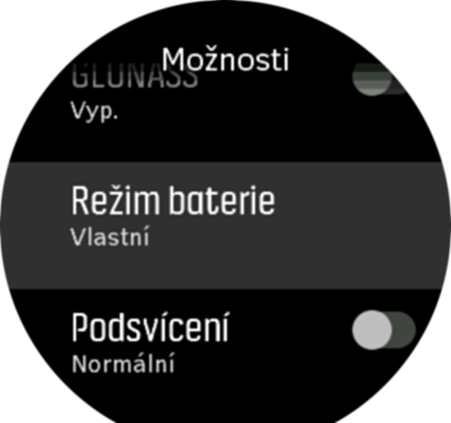

Systém hodinek obsahuje tři přednastavené režimy baterie: Výkon (výchozí), Vytrvalost a Túra. Změnou těchto režimů se mění výdrž baterie, ale současně s tím i výkon hodinek.
Ve výchozím nastavení se v režimu Túra zcela vypíná sledování TF (ze zápěstí i z hrudního pásu). Měření TF v režimu Túra můžete zapnout v nabídce Možnosti pod indikátorem pro spuštění.
Před záznamem cvičení můžete klepnout na Možnosti » Režim baterie a sami vyzkoušet, jak jednotlivé režimy baterie ovlivňují výkon hodinek.
Stisknutím pravého horního tlačítka na obrazovce zahájení záznamu cvičení můžete režim baterie změnit rychle.
Kromě těchto čtyř přednastavených režimů si však můžete vytvořit své vlastní, které budou obsahovat nastavení, která jsou pro vás důležitá. Vlastní režim je specifický pro sportovní režim, což znamená, že si můžete vytvořit vlastní bateriový režim pro každý sportovní režim.

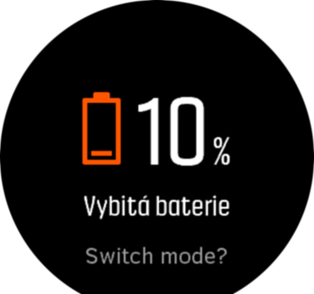

Kromě bateriových režimů využívají hodinky inteligentní připomínky, které vám pomáhají zajistit, že budete mít v baterii dost energie pro další dobrodružství. Některé připomínky jsou preventivní a základem pro ně může být vaše historie aktivit. Například se vám zobrazí oznámení, když si hodinky všimnou, že vám dochází baterie, zatímco provádíte záznam aktivity. Automaticky navrhnou změnu na jiný bateriový režim.
Vaše hodinky vás upozorní, když se úroveň nabití baterie dostane na 20 % a znovu na úrovni 10 %.

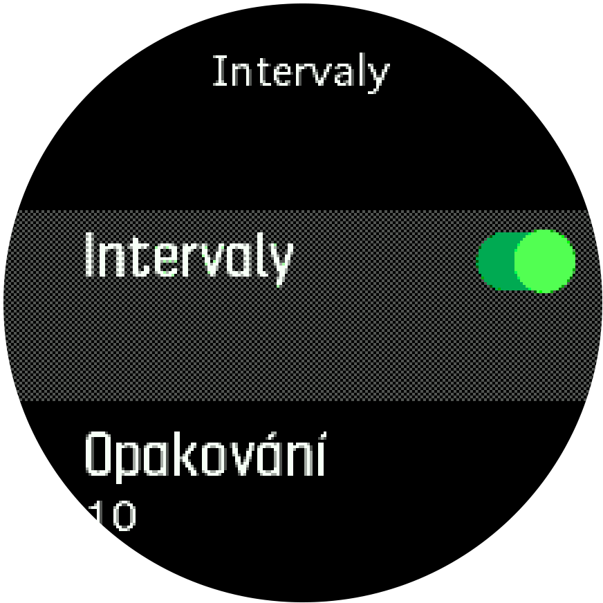

Intervalový trénink představuje běžnou formu tréninku. Sestává z opakovaných úseků o vysoké a nízké intenzitě. V hodinkách Suunto 5 Peak můžete definovat pro každý sportovní režim vlastní intervalový trénink.
Při definování intervalů nastavujete čtyři položky:
Pamatujte, že pokud pro definování intervalů použijete vzdálenost, je třeba, aby příslušný sportovní režim vzdálenost měřil. Měření může vycházet z polohy GPS, případně ze snímačů jako Foot POD nebo Bike POD.
Pokud používáte intervaly, nemůžete aktivovat navigaci.
Postup při intervalovém tréninku:
Zapněte intervalový trénink a určete nastavení popsané výše.
Přejděte na položku Zpět a prostředním tlačítkem výběr potvrďte.
Stisknutím levého spodního tlačítka změňte zobrazení na intervalový displej. Až budete připraveni zahájit intervalový trénink, stiskněte pravé horní tlačítko.
Pokud chcete zastavit intervalový trénink dříve, než dokončíte nastavený počet opakování intervalů, přidržte prostřední tlačítko. Otevřete tak možnosti sportovního režimu, kde můžete Intervaly vypnout.
Na intervalovém displeji fungují tlačítka stejně jako jindy. Například stisknutím pravého horního tlačítka se pozastaví záznam cvičení, nikoli pouze intervalový trénink.
Po zastavení zaznamenávání cvičení se intervalový trénink pro daný sportovní režim automaticky deaktivuje. Další nastavení však zůstane zachováno, takže příště můžete v daném sportovním režimu snadno znovu nastavit stejné parametry cvičení.

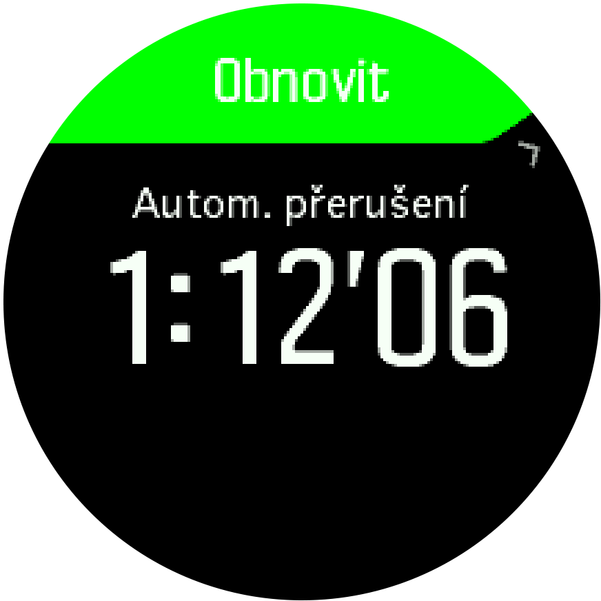

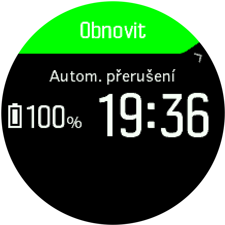

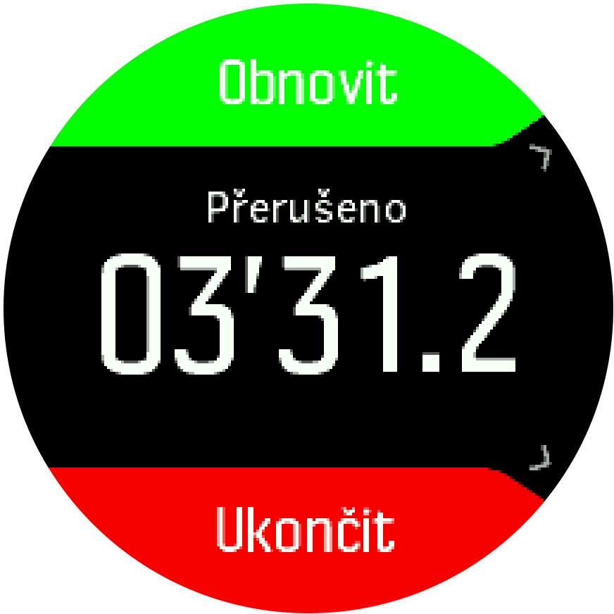

Automatické přerušení způsobí přerušení záznamu cvičení, pokud je vaše rychlost menší než 2 km/h (1,2 mph). Zvýší-li se rychlost na více než 3 km/h (1,9 mph), zaznamenávání automaticky pokračuje.
Funkci automatického přerušení můžete také zapnout nebo vypnout pro jednotlivé sportovní režimy v jejich nastavení před spuštěním záznamu cvičení.
Je-li automatické přerušení během záznamu cvičení zapnuté, zobrazí se vám v případě automatického přerušení záznamu oznámení.
Stisknutím prostředního tlačítka můžete zobrazovat a přepínat mezi aktuální vzdáleností, TF, časem a úrovní nabití baterie.
Zaznamenávání cvičení bude pokračovat automaticky, až se znovu dáte do pohybu, případně můžete obnovit zaznamenávání z obrazovky s oznámením stisknutím pravého horního tlačítka.
Pokud trénujete pravidelně, může být pocit zaznamenaný po tréninku důležitým indikátorem vaší celkové fyzické kondice.
Můžete volit z pěti stupňů pocitu:
Přesný význam těmto možnostem přiřazujete vy. Důležité však je používat je konzistentně.
U každého tréninku si můžete přímo do hodinek zaznamenat, jak jste se cítili, když zastavíte nahrávání a odpovíte na otázku 'Jak to šlo?'.
Odpovídání na otázku můžete stiskem prostředního tlačítka přeskočit.
