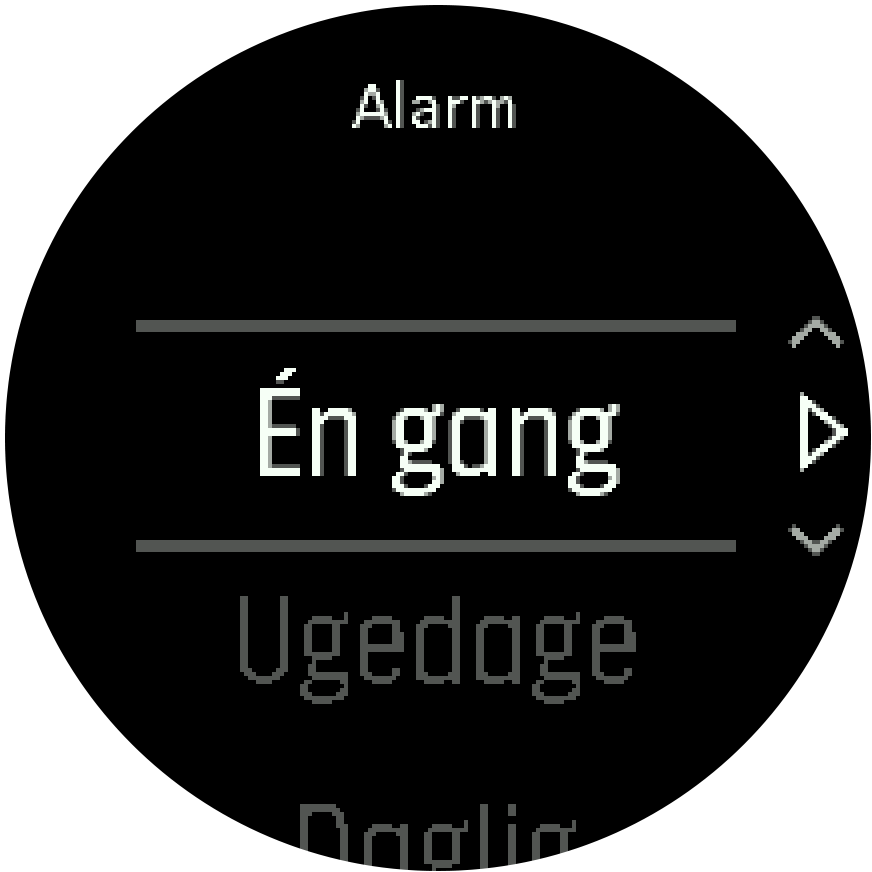

Dit ur fungerer også som vækkeur, som kan lyde en gang eller gentagne gange på særlige dage. Aktiver alarmen fra indstillingerne under Alarmer » Alarm.
Sådan indstilles en alarm:
  1. Først skal du vælge, hvor ofte du ønsker, at alarmen skal lyde. Mulighederne er:
    • Én gang: alarmen lyder en enkelt gang i løbet af de næste 24 timer på det valgte tidspunkt
    • Ugedage: alarmen lyder på samme tidspunkt fra mandag til fredag
    • Daglig: alarmen lyder på samme tidspunkt hver dag hele ugen
    alarm settings step1 Trainer
  2. Indstil timer og minutter, og forlad derefter indstillingerne.

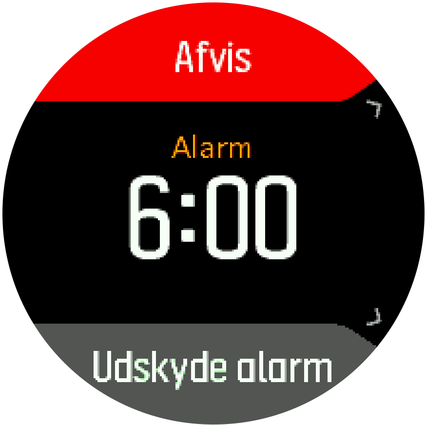

Når alarmen lyder, kan du fjerne den for at afslutte alarmen, eller du kan vælge at udskyde den. Alarmen udskydes som standard med 10 minutter og dette kan gentages op til 10 gange.
Alarm dismiss snooze Trainer
Hvis du lader alarmen fortsætte, udskydes den automatisk efter 30 sekunder.
