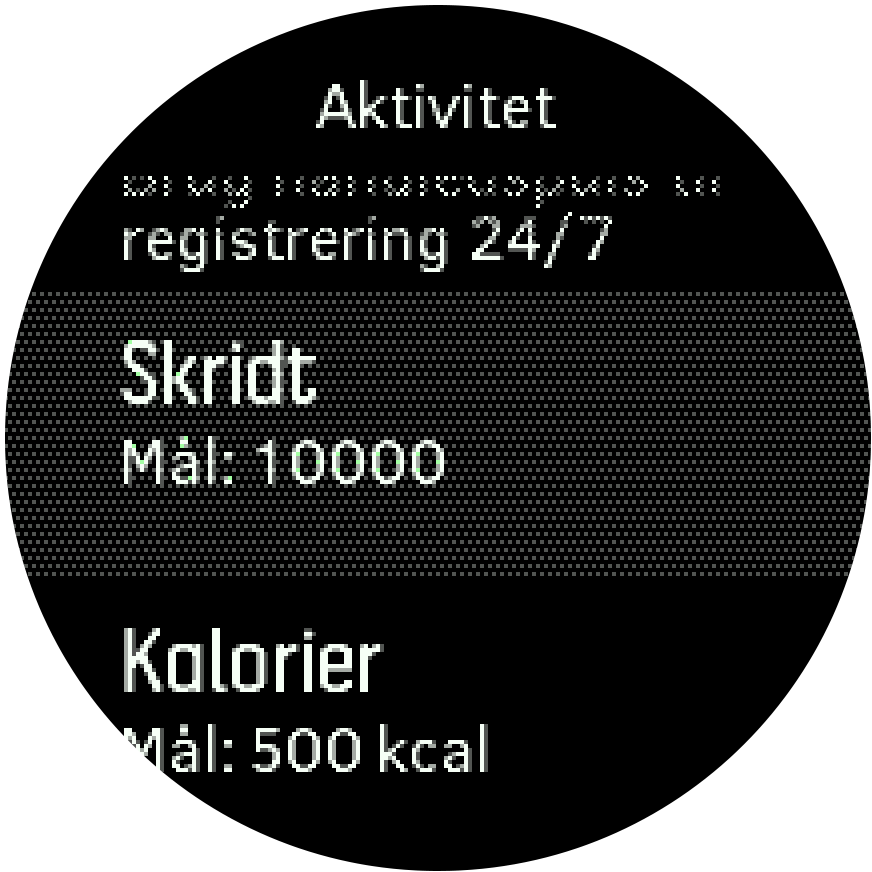

Du kan justere dine daglige mål for både skridt og kalorier. Mens du er i aktivitetsdisplayet, skal du holde den midterste knap trykket ned for at åbne indstillingerne for aktivitetsmål.
Activity Goals Trainer
Når du angiver dit mål for skridt, definerer du det samlede antal skridt for dagen.
Det samlede antal kalorier, du forbrænder per dag, er baseret på to faktorer: dit basale stofskiftetal (BMR) og din fysiske aktivitet.
Activity Goals calories Trainer
Din BMR er mængden af kalorier, som din krop forbrænder i hvile. Det er de kalorier, din krop har brug for til at holde dig varm og udføre grundlæggende funktioner, som f.eks. at blinke med øjnene eller slå et hjerteslag. Dette tal er baseret på din personlige profil, herunder faktorer som f.eks. alder og køn.
Når du indstiller et kaloriemål, definerer du, hvor mange kalorier du ønsker at forbrænde ud over din BMR. Dette er dine såkaldte aktive kalorier. Ringen rundt om aktivitetsdisplayet viser, hvor mange aktive kalorier du forbrænder i løbet af dagen i forhold til dit mål.

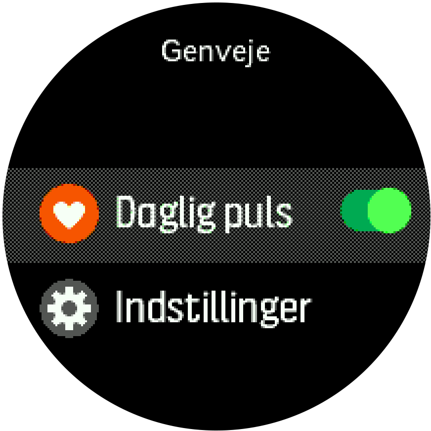

Før du kan se det daglige pulsdisplay, skal du aktivere den daglige pulsfunktion. Du kan slå funktionen til eller fra i indstillingerne under Aktivitet. Hvis displayet med den daglige pulsvisning vises, kan du også få adgang til aktivitetsindstillingerne ved at holde den midterste knap nede.
Hvis den daglige pulsfunktion er slået til, aktiverer dit ur den optiske pulssensor regelmæssigt for at kontrollere din puls. Dette øger batteriets strømforbrug en smule.
Daily HR setting Trainer
Når funktionen er aktiveret, skal dit ur bruge 24 minutter, før det kan begynde at vise de daglige pulsoplysninger.
