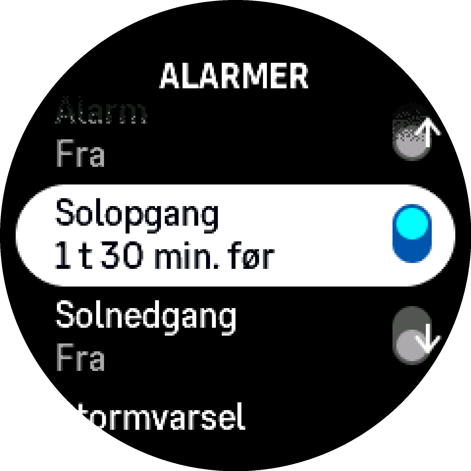

  1. Tryk længe på den midterste knap på uret, og rul ned for at vælge Alarmer.
  2. Rul til den alarm, du ønsker at indstille, og vælg ved at trykke på den midterste knap.

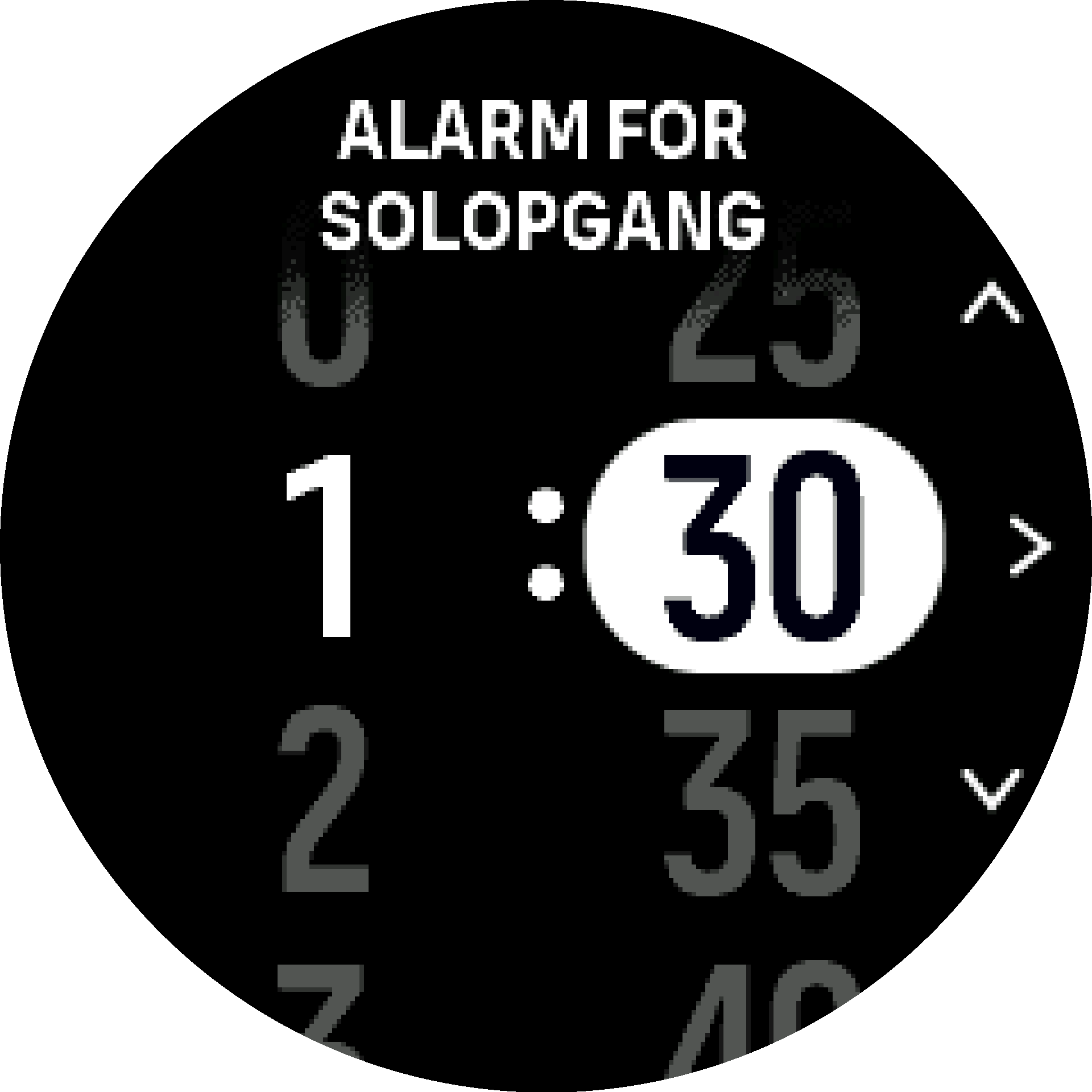

  3. Indstil de ønskede timer og minutter før solopgang/solnedgang ved at rulle op eller ned med den øverste og nederste højre knap, og bekræft med den midterste knap.

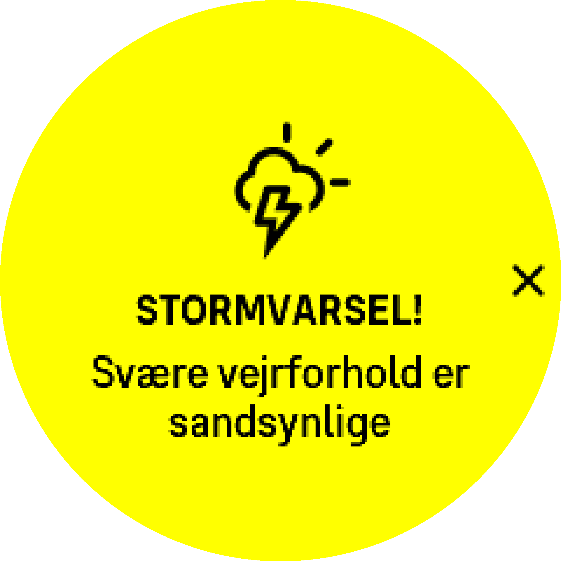

Et kraftigt fald i det barometriske tryk betyder typisk, at der er en storm på vej, og at du skal søge ly. Når stormvarslet er aktivt, udsender Suunto Ocean en alarm, og et stormsymbol vises i displayet, når trykket falder 4 hPa (0,12 inHg) eller mere i løbet af en periode på 3 timer.

Når stormvarslet lyder, kan du trykke på en vilkårlig knap for at afslutte alarmen. Hvis der ikke trykkes på en knap, varer alarmen ét minut. Stormsymbolet forbliver på displayet, indtil vejrforholdene stabiliseres (trykfaldet bliver langsommere).
