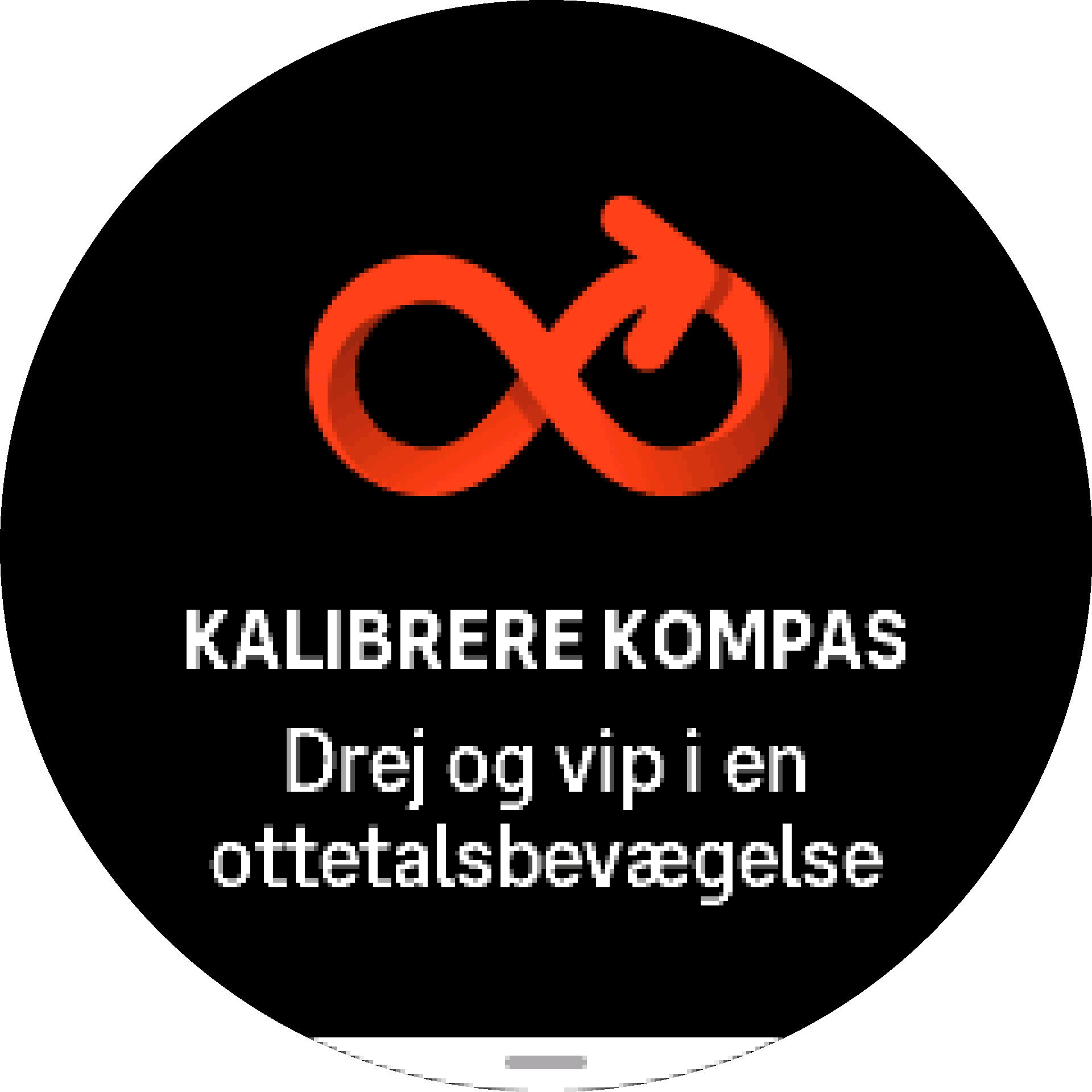

Kalibrering af kompas
Hvis kompasset ikke er kalibreret, bliver du bedt om at kalibrere kompasset, når du åbner urets kompas-widget.
Kompasset kalibrerer sig selv under brug, men hvis uret bliver påvirket af stærk magnetisme eller et kraftigt slag, så kan kompasset vise den forkerte retning. Udfør en ny kalibrering for at løse dette problem.
