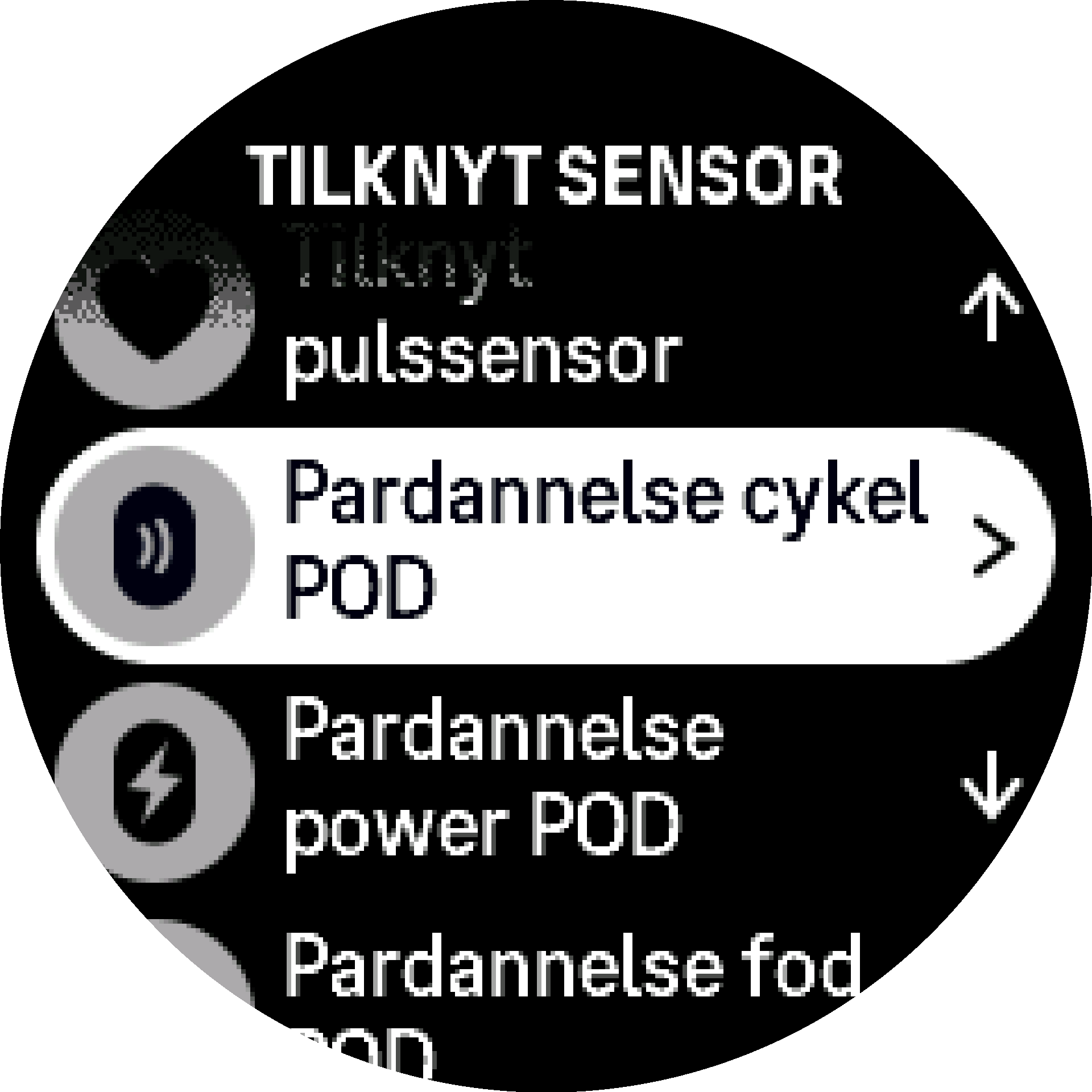

Sådan tilknyttes en sports-pod eller sensor:
- Gå til dit urs indstillinger, og vælg Tilslutning.
- Vælg Tilknyt sensor for at se listen over sensortyper.
- Stryg ned for at se hele listen, eller tryk på den sensortype, som du ønsker at tilknytte.

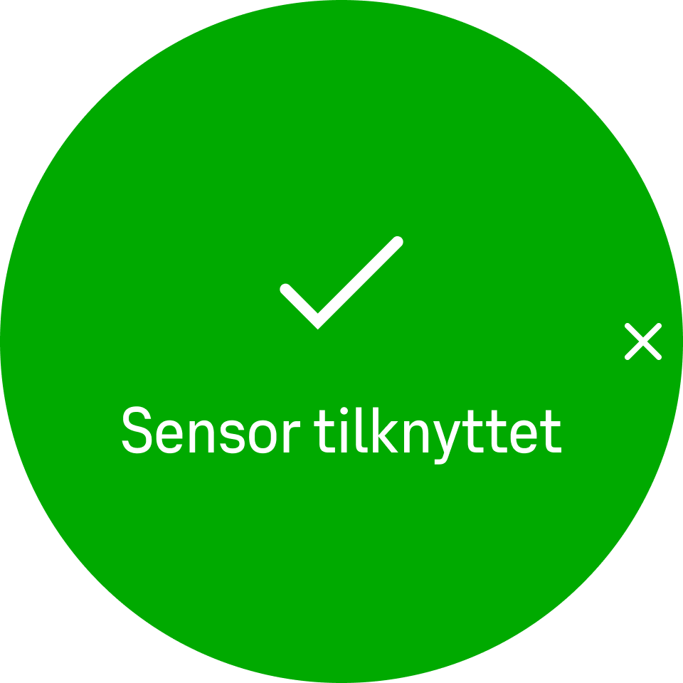

- Følg instruktionerne i uret for at afslutte tilknytningen (se om nødvendigt brugervejledningen til sensoren eller din pod), og tryk på den midterste knap for at gå videre til næste trin.
Hvis en pod har påkrævede indstillinger, såsom kranklængde til en power-POD, bliver du bedt om at angive en værdi under tilknytningsprocessen.
Når en pod eller sensoren er tilknyttet, søger dit ur efter den, så snart du vælger en sportstilstand, der bruger den pågældende sensortype.
