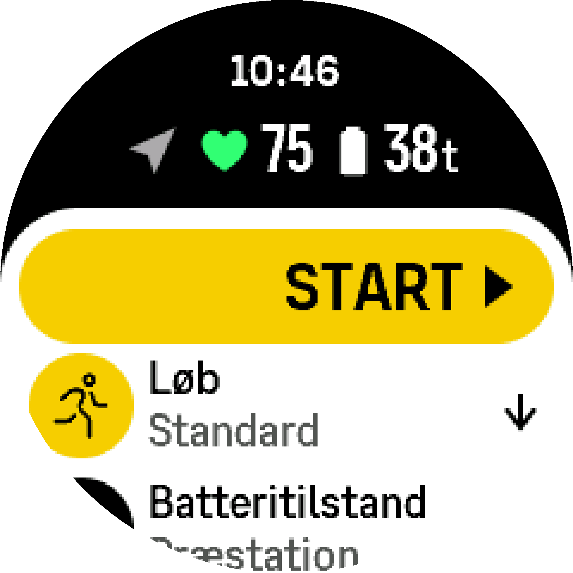

  5. Over startindikatoren vises et sæt ikoner, som afhænger af, hvad du bruger sammen med sportstilstand (f.eks. puls og tilsluttet GPS):
    • Pileikonet (tilsluttet GPS) blinker gråt under søgningen og skifter til grønt, når der er fundet et signal.
    • Hjerteikonet (puls) blinker gråt under søgningen. Når et signal er fundet, skifter det til et farvet hjerte fastgjort til et bælte, hvis du bruger en pulssensor, eller til et farvet hjerte uden et bælte, hvis du bruger den optiske pulsmålingssensor.
    • Ikonet til venstre er kun synligt, hvis du har en pod parret, og det bliver grønt, når pod-signalet er fundet.
    Der vises også et batteriestimat, der fortæller dig, hvor mange timer du kan træne, før batteriet løber tør.
    Hvis du bruger en pulssensor, men ikonet kun skifter til grønt (hvilket betyder, at den optiske pulssensor er aktiv), skal du kontrollere, at pulssensoren er parret. Se Tilknytning af pods og sensorer, og prøv igen.
    Du kan vente på, at hvert ikon skifter til grønt (anbefales for mere præcise data), eller starte registreringen, når du vil ved at vælge Start.

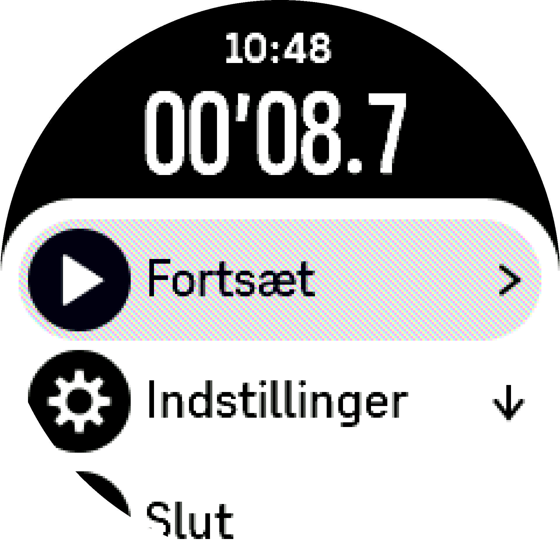

  8. Tryk på den nederste knap for at åbne listen over indstillinger.
  9. Stop og gem ved at vælge Slut.

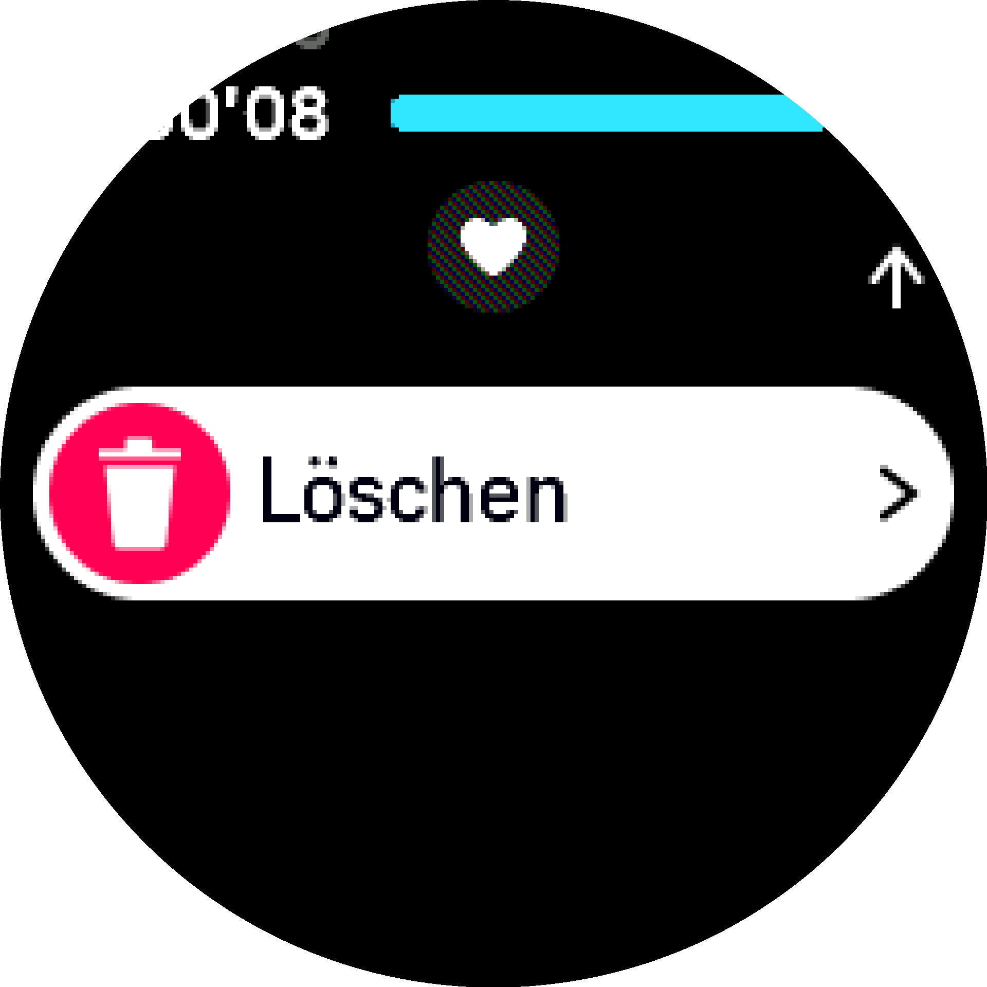

Du kan også slette din træningslog ved at vælge Slet.
Når du stopper registreringen, bliver du spurgt om, hvordan du havde det under træningen. Du kan svare eller springe spørgsmålet over (se Følelse). Den næste skærm viser en oversigt over aktiviteten, som du kan gennemse ved hjælp af touchskærmen eller knapperne.
Hvis du foretog en registrering, som du ikke ønsker at gemme, kan du slette logposten ved at rulle ned til bunden af oversigten og trykke på sletteknappen. Du kan også slette logfiler på samme måde fra logbogen.
