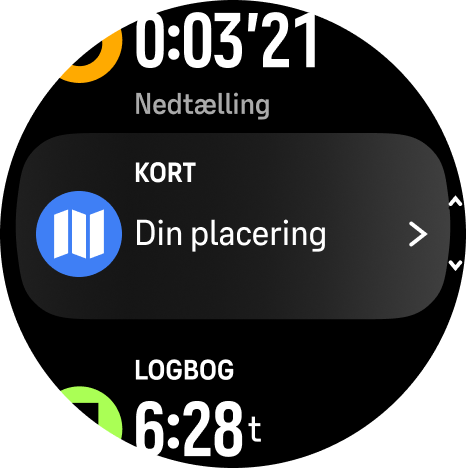

  1. Stryg op på uret, eller drej kronen.
  1. Vælg Kort.
    Kortmenu Race
  2. Kortet viser din aktuelle placering og omgivelserne.
    Kortvisning

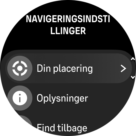

  1. Tryk på den nederste knap for at åbne en liste med genveje. Genvejene giver dig hurtig adgang til navigationshandlingerne såsom kontrol af koordinaterne på din nuværende placering eller valg af en rute, som du ønsker at navigere efter.
    nav indstillinger Race
