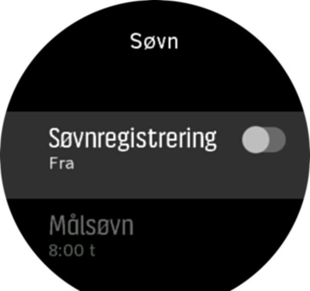

Slå Søvnregistrering til.
Indstil de klokkeslæt, hvor du normalt går i seng og vågner op.

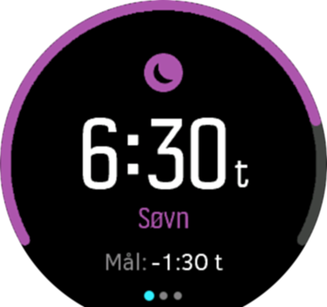

Ud over søvnoversigten kan du følge din generelle søvntendens med søvnindsigten. På urets forside skal du trykke på knappen nederst til højre, indtil displayet Søvn vises. Den første visning viser din sidste søvn sammenlignet med dit søvnmål.

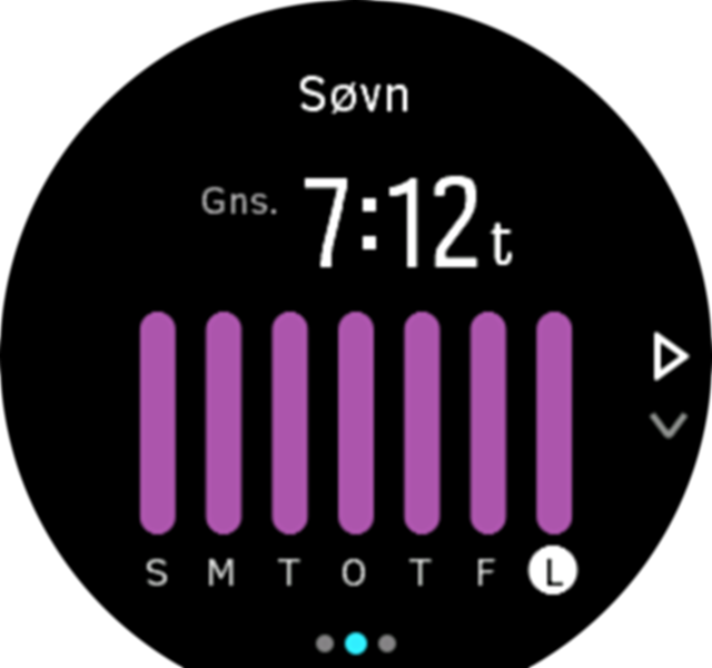

Når søvndisplayet vises, kan du stryge til venstre for at få vist din gennemsnitlige søvn i løbet af de sidste syv dage. Stryg op for at se det faktiske antal søvntimer i løbet af de sidste syv dage.

På displayet Søvn kan du holde den midterste knap nede for at få adgang til indstillingerne for søvnregistrering.
