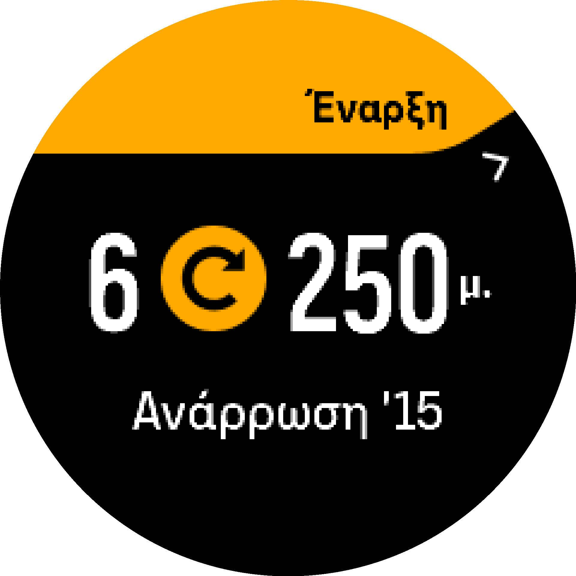

Για την εκτέλεση προπόνησης με διαλείμματα:
Προτού ξεκινήσετε την καταγραφή μιας άσκησης σαρώστε προς τα πάνω ή πατήστε το κάτω κουμπί για κύλιση προς τα κάτω στην επιλογή Διαλείμματα και πατήστε τη ρύθμιση ή πατήστε το μεσαίο κουμπί.
Ενεργοποιήστε την επιλογή Διαλείμματα και προσαρμόστε τις ρυθμίσεις που περιγράφονται παραπάνω.
Κάντε κύλιση πίσω στην αρχική προβολή και ξεκινήστε την άσκησή σας κανονικά.
Σαρώστε προς τα αριστερά ή πατήστε το μεσαίο κουμπί έως ότου να φτάσετε στην οθόνη διαλειμμάτων και πατήστε το επάνω κουμπί όταν είστε έτοιμοι να ξεκινήσετε την προπόνηση με διαστήματα.
