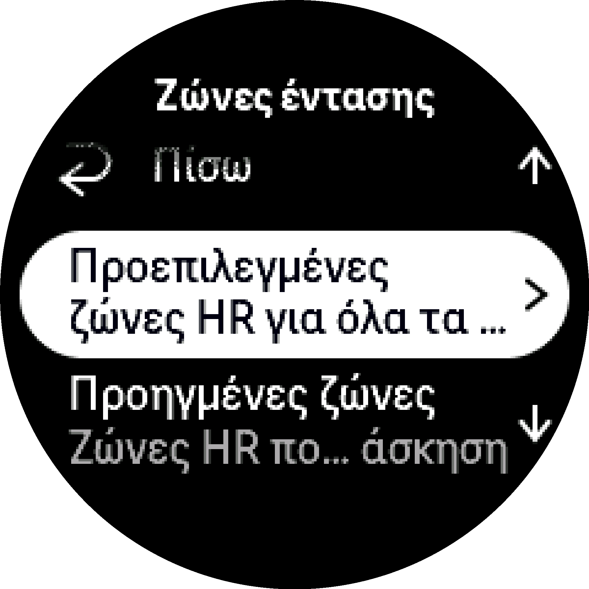

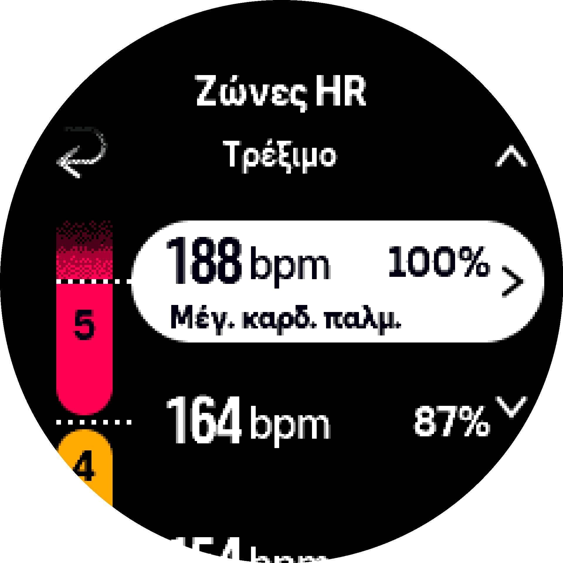

Ορίστε τον μέγ. HR σας
Ορίστε τον μέγιστο αριθμό HR μέσω των ρυθμίσεων στην ενότητα Προπόνηση » Ζώνες έντασης » Προεπιλεγμένες ζώνες HR για όλα τα αθλήματα.
- Αγγίξτε τον μέγ. HR (υψηλότερη τιμή, bpm) ή πατήστε το μεσαίο κουμπί.
Επιλέξτε τον νέο μέγ. HR σύροντας το δάχτυλό σας προς επάνω ή προς τα κάτω ή πιέζοντας τα επάνω ή κάτω κουμπιά.
Αγγίξτε την επιλογή σας ή πατήστε το μεσαίο κουμπί.
- Για να βγείτε από την προβολή των ζωνών HR, σύρετε το δάχτυλό σας προς τα δεξιά ή κρατήστε πατημένο το μεσαίο κουμπί.
Μπορείτε επίσης να ορίσετε τον μέγιστο αριθμό HR μέσω των ρυθμίσεων στην ενότητα Γενικά » Προσωπικές.

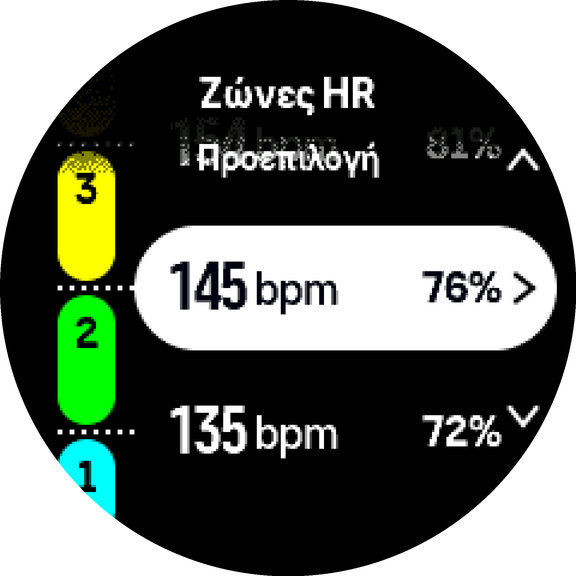

Ορίστε τις προκαθορισμένες ζώνες HR
Ορίστε τις προκαθορισμένες ζώνες HR μέσω των ρυθμίσεων στην ενότητα Προπόνηση » Ζώνες έντασης » Προεπιλεγμένες ζώνες HR για όλα τα αθλήματα.
- Πραγματοποιήστε κύλιση προς τα επάνω/κάτω και αγγίξτε ή πατήστε το μεσαίο κουμπί, όταν επισημαίνεται η ζώνη HR που επιθυμείτε να αλλάξετε.
Επιλέξτε τη νέα ζώνη HR σύροντας το δάχτυλό σας προς τα επάνω ή προς τα κάτω ή πιέζοντας τα επάνω ή κάτω κουμπιά.
ΣΗΜΕΙΩΣΗ:Επιλέγοντας Επαναφορά στην προβολή των ζωνών HR πραγματοποιείται επαναφορά των ζωνών HR στην προκαθορισμένη τιμή.
Ορίστε τις ζώνες HR που είναι συγκεκριμένες για κάθε άσκηση
Ορίστε τις ζώνες HR που είναι συγκεκριμένες για κάθε άσκηση μέσω των ρυθμίσεων στην ενότητα Προπόνηση » Ζώνες έντασης » Προηγμένες ζώνες.
- Αγγίξτε την άσκηση (Τρέξιμο ή Ποδηλασία) που επιθυμείτε να επεξεργαστείτε ή πατήστε το μεσαίο κουμπί, όταν επισημαίνεται η εν λόγω άσκηση.
- Πιέστε το μεσαίο κουμπί για εναλλαγή μεταξύ των ενεργοποιημένων ζωνών HR.

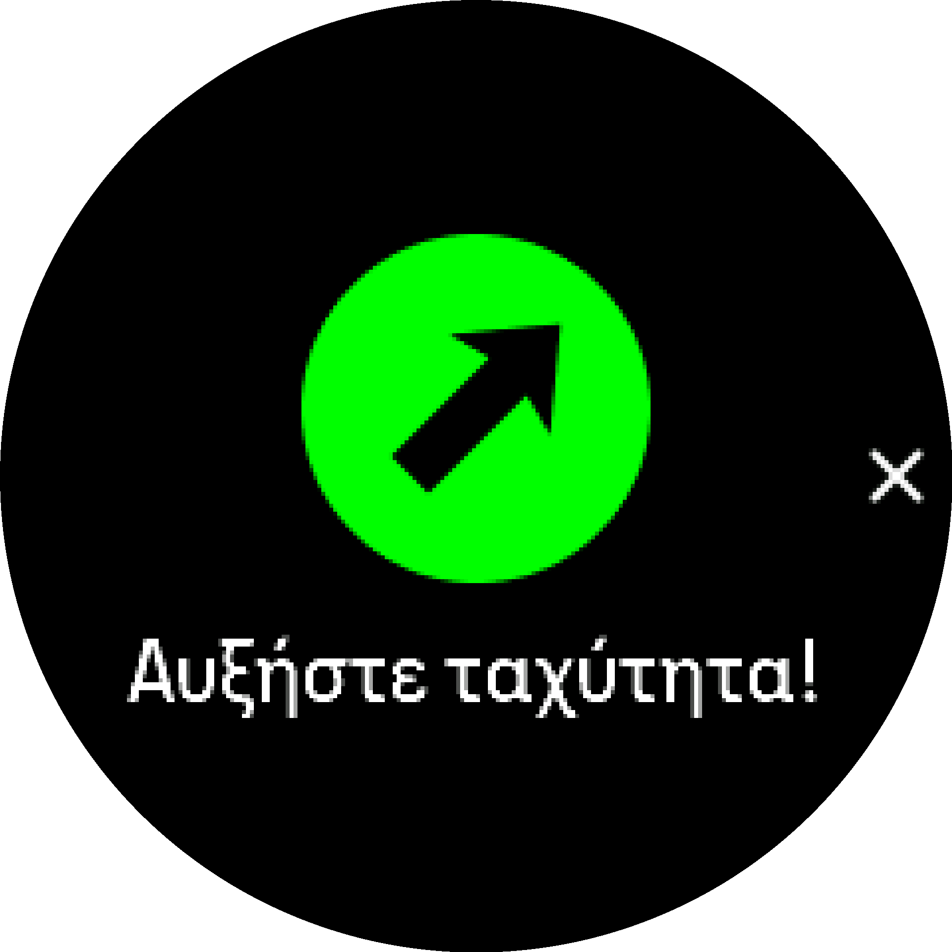

Όταν καταγράφετε μια άσκηση (δείτε Καταγραφή μιας άσκησης) και έχετε επιλέξει το HR, τον ρυθμό ή τη δύναμη ως εντατικό στόχο (δείτε Χρήση στόχων κατά την άσκηση), εμφανίζεται ένας στόχος ζώνης ενέργειας χωρισμένος σε πέντε ενότητες. Αυτές οι πέντε ενότητες εμφανίζονται στο εξωτερικό άκρο της οθόνης της λειτουργίας άθλησης. Το σύστημα μέτρησης υποδεικνύει την τρέχουσα ζώνη την οποία έχετε επιλέξει σαν εντατικό στόχο φωτίζοντας την αντίστοιχη ενότητα. Το μικρό βέλος στον μετρητή υποδεικνύει το σημείο στο οποίο βρίσκεστε εντός του εύρους της ζώνης.
Το ρολόι σας σάς ειδοποιεί όταν φτάσετε στην επιλεγμένη ζώνη στόχο. Κατά τη διάρκεια της άσκησης, το ρολόι θα σας προτρέψει να επιταχύνετε ή να επιβραδύνετε, εάν οι καρδιακοί παλμοί, ο ρυθμός ή η δύναμη είναι εκτός της επιλεγμένης ζώνης στόχου.
