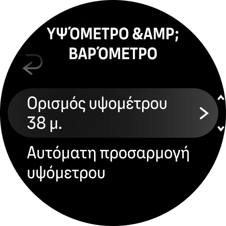

Το Suunto Ocean χρησιμοποιεί τη βαρομετρική πίεση για να μετρά το υψόμετρο. Για να έχετε ακριβείς μετρήσεις, θα πρέπει να ορίσετε ένα σημείο αναφοράς υψομέτρου. Αυτό μπορεί να είναι το τρέχον υψόμετρο αν γνωρίζετε την ακριβή τιμή του. Εναλλακτικά, μπορείτε να χρησιμοποιείτε το FusedAlti (δείτε στο FusedAlti™) για να ορίσετε αυτόματα το σημείο αναφοράς.
Ορίστε το σημείο αναφοράς από τις ρυθμίσεις, στην ενότητα Υψόμετρο & βαρόμετρο.
