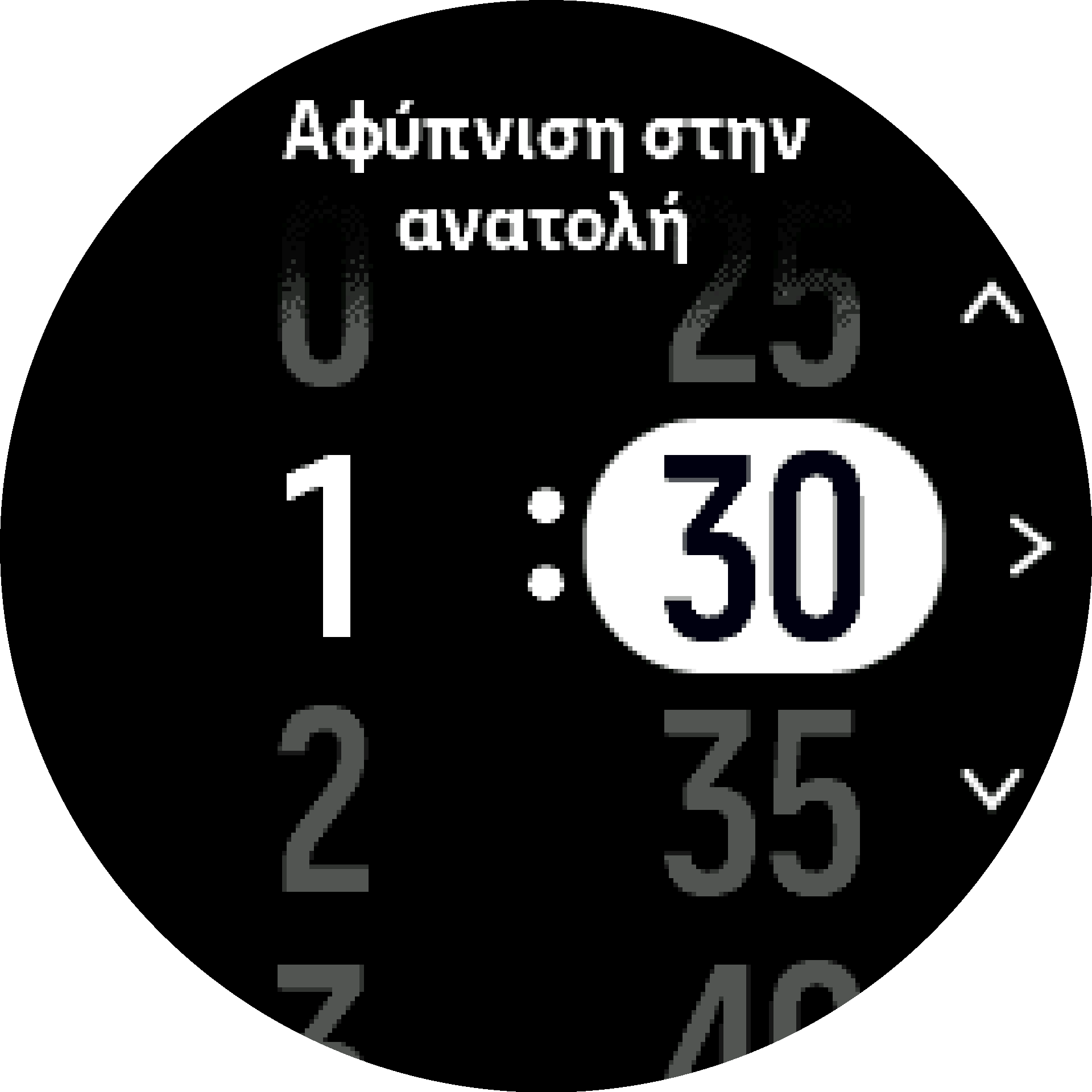

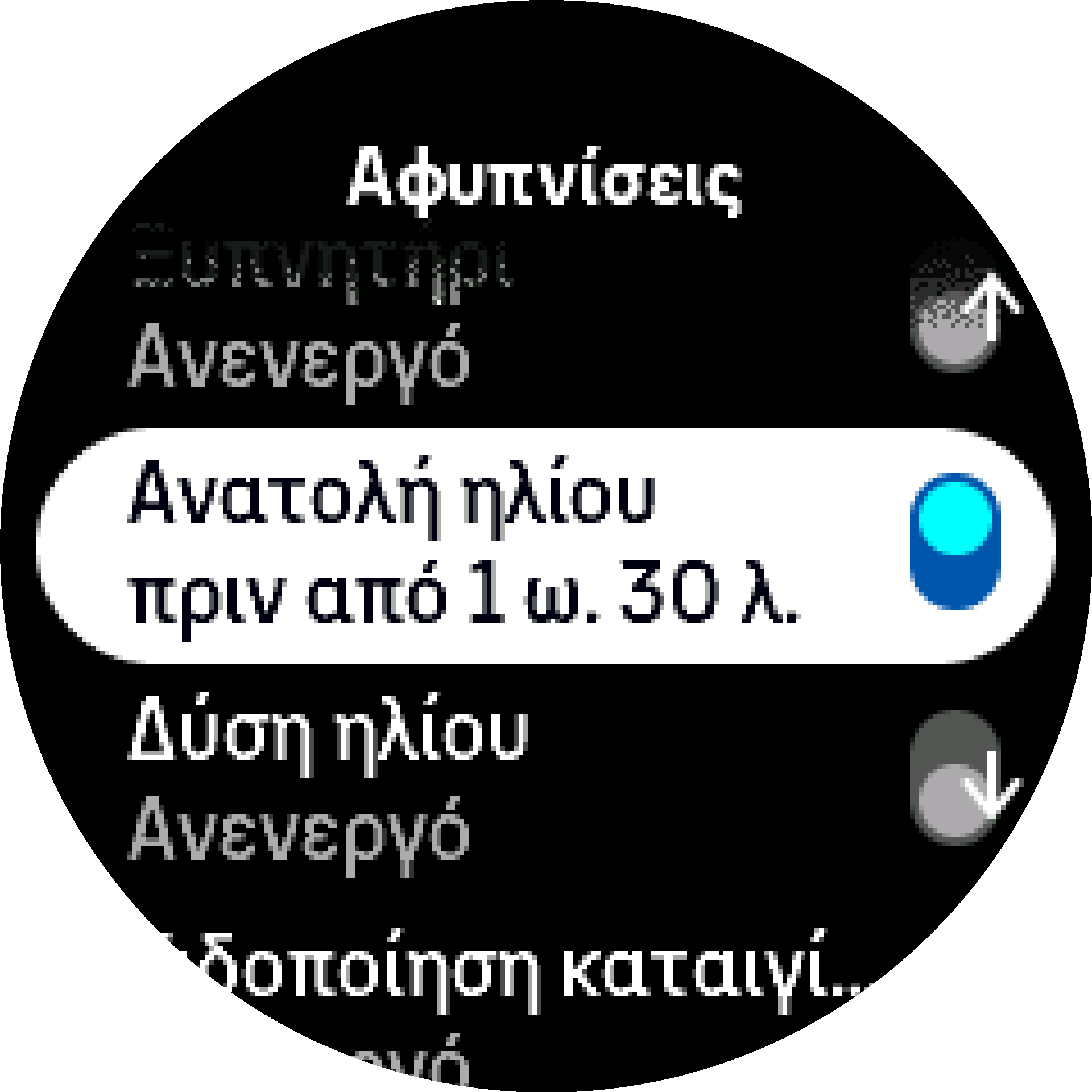

Για να ρυθμίσετε τις ειδοποιήσεις ανατολής/δύσης του ηλίου:
- Από την πρόσοψη του ρολογιού, πατήστε παρατεταμένα το μεσαίο κουμπί και κάντε κύλιση προς τα κάτω και επιλέξτε Αφυπνίσεις.
Κάντε κύλιση μέχρι την ειδοποίηση που θέλετε να ρυθμίσετε και επιλέξτε την πατώντας το μεσαίο κουμπί.
Ορίστε τις επιθυμητές ώρες και λεπτά πριν από την ανατολή/δύση του ηλίου, κάνοντας κύλιση προς τα πάνω/κάτω με το πάνω και κάτω κουμπί αντίστοιχα και επιβεβαιώνοντας με το μεσαίο κουμπί.
- Πατήστε το μεσαίο κουμπί για επιβεβαίωση και έξοδο.
