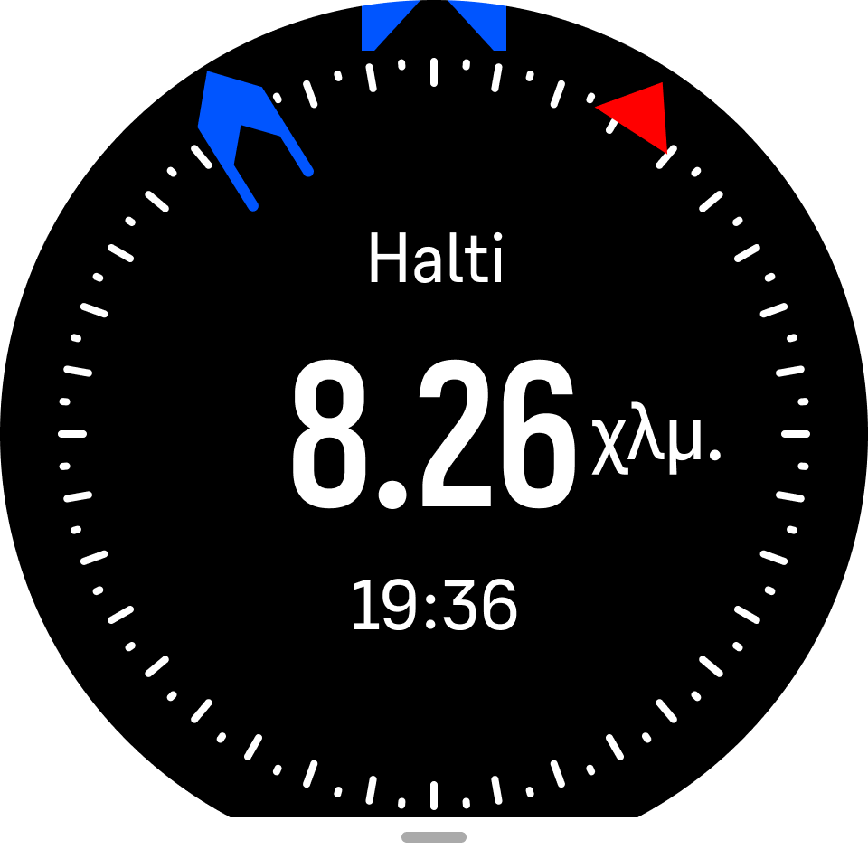

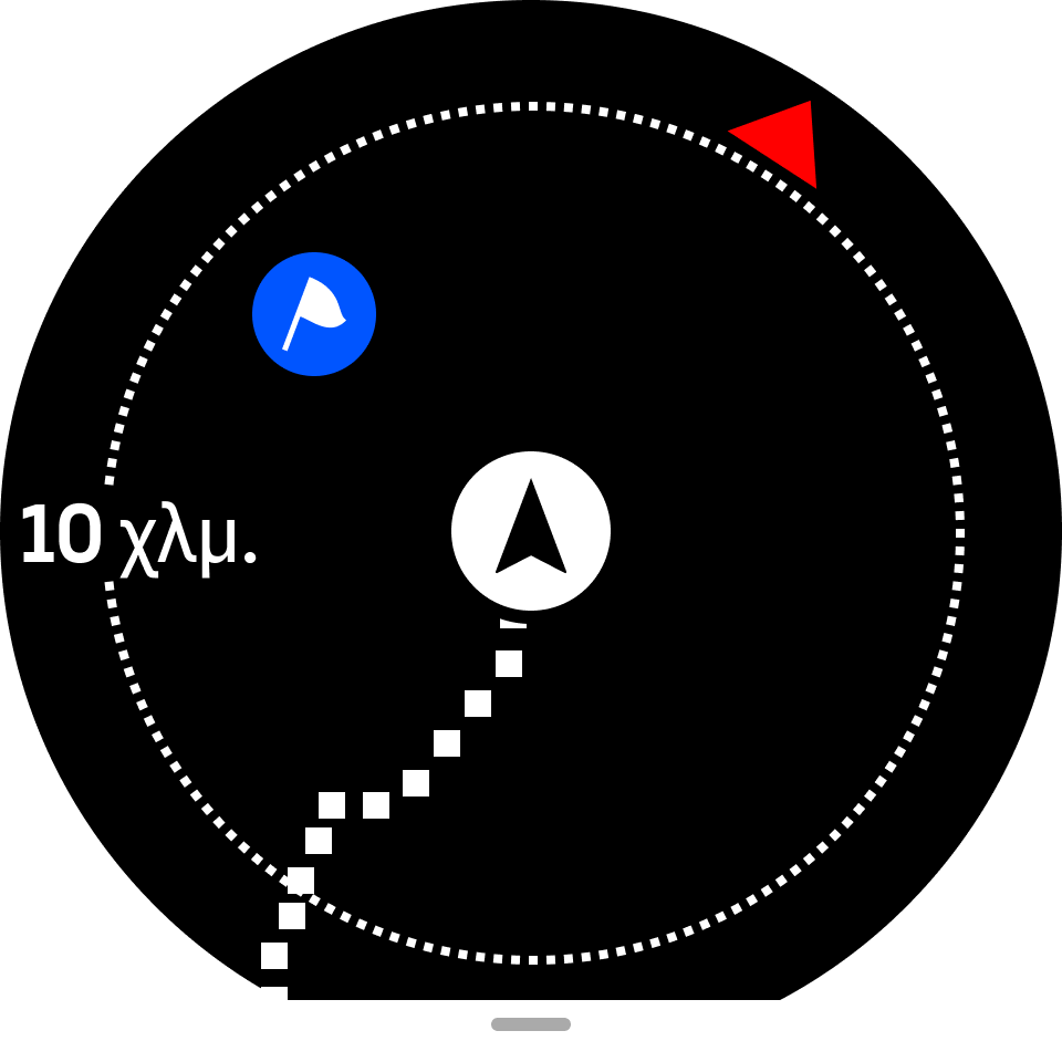

Η πλοήγηση σε POI έχει δύο προβολές:
Προβολή POI με ένδειξη κατεύθυνσης και απόστασης μέχρι το POI
προβολή χάρτη η οποία δείχνει την τρέχουσα θέση σας σε σχέση με το POI και την πορεία με την πλοήγηση ίχνους (την πορεία που έχετε ακολουθήσει)
Πατήστε το μεσαίο κουμπί για να μεταβείτε από τη μια προβολή στην άλλη.
ΣΗΜΕΙΩΣΗ:Εάν είναι ενεργοποιημένοι οι χάρτες εκτός σύνδεσης, η προβολή χάρτη θα εμφανίζει έναν λεπτομερή χάρτη του περιβάλλοντός σας.
Στην προβολή χάρτη, άλλα POI που βρίσκονται κοντά εμφανίζονται γκρι. Στη λεπτομερή προβολή, προσαρμόζετε το επίπεδο εστίασης πατώντας το μεσαίο κουμπί και στη συνέχεια εστιάζετε ή απομακρύνετε με τα πάνω και κάτω κουμπιά.
