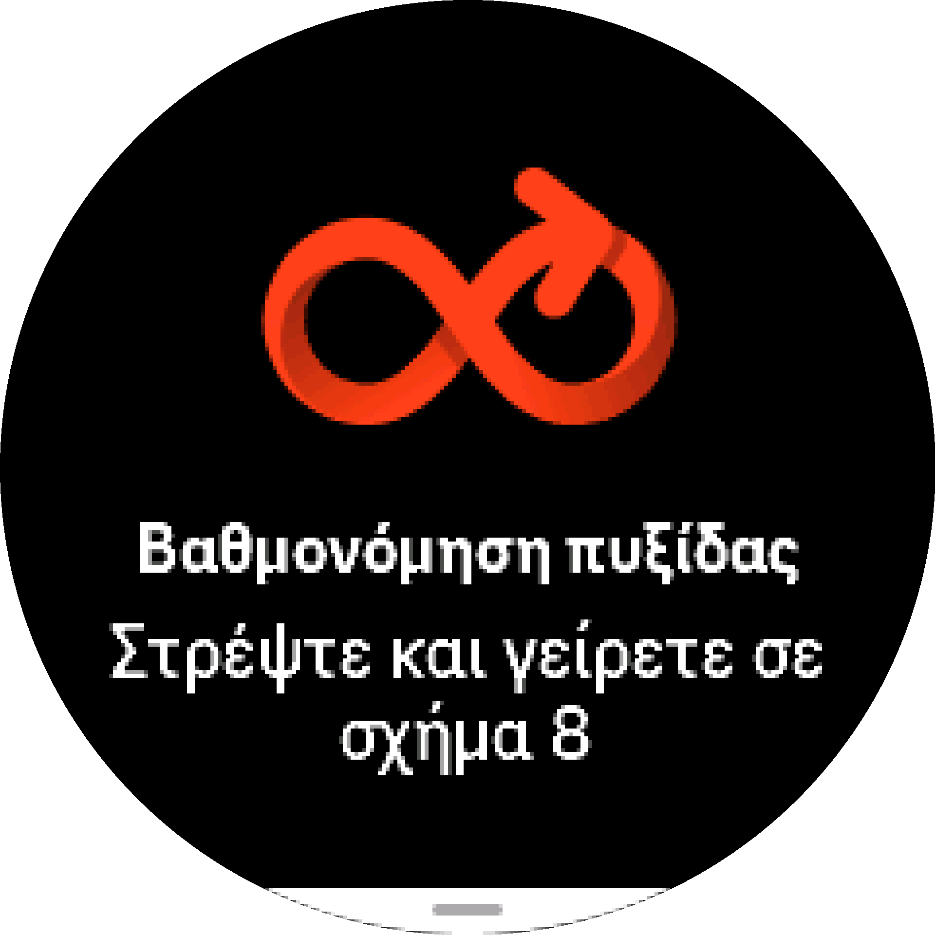

Βαθμονόμηση πυξίδας
Αν η πυξίδα δεν είναι βαθμονομημένη, θα σας ζητηθεί να τη βαθμονομήσετε, όταν βρεθείτε στην οθόνη πυξίδας.
Η πυξίδα βαθμονομείται μόνη της κατά τη χρήση, αλλά αν το ρολόι επηρεαστεί από ισχυρά μαγνητικά πεδία ή ένα δυνατό χτύπημα, η πυξίδα μπορεί να δείξει λάθος κατεύθυνση. Κάντε μια νέα βαθμονόμηση για να επιλύσετε αυτό το πρόβλημα.
