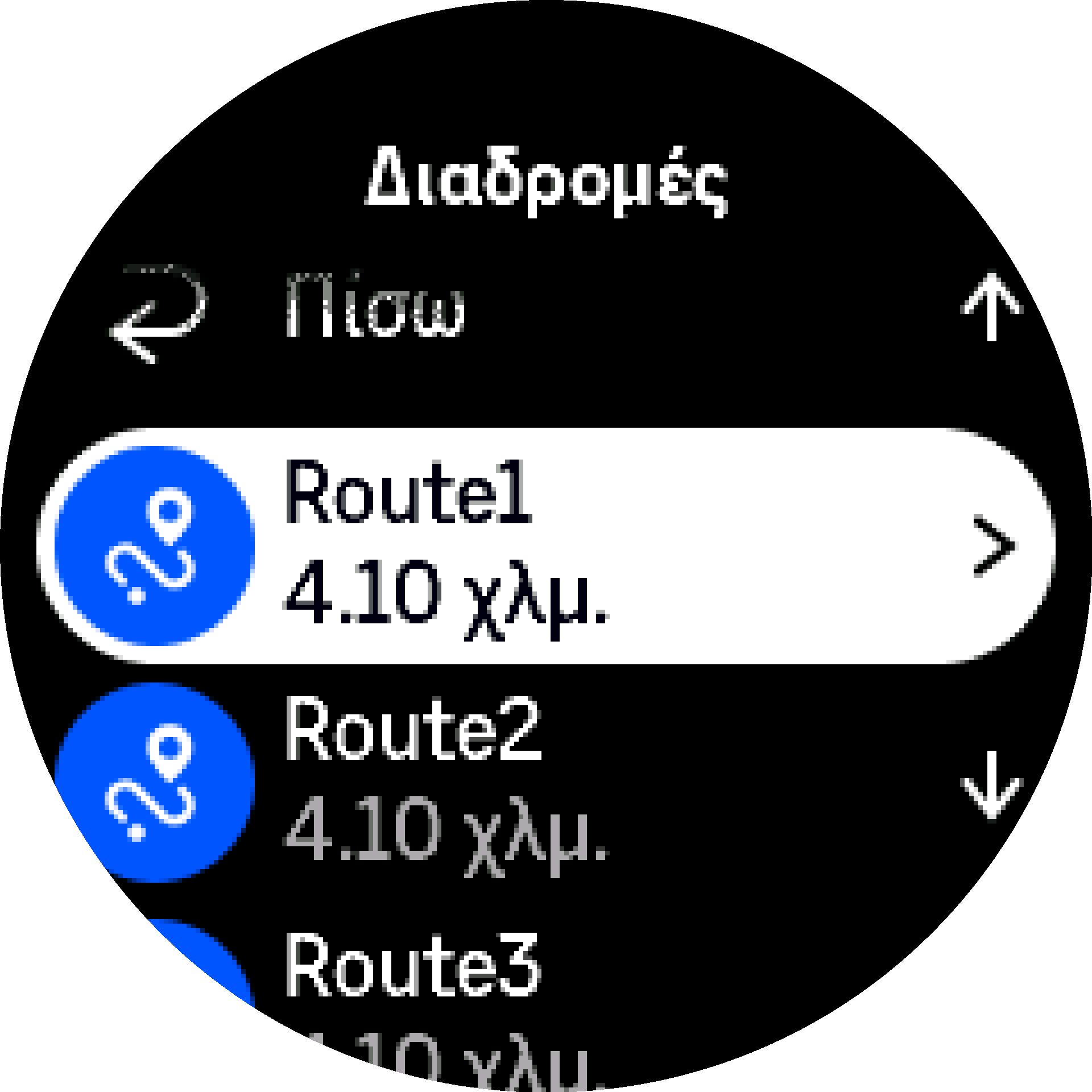

Κάντε κύλιση στην επιλογή Διαδρομές και πατήστε το μεσαίο κουμπί για να ανοίξετε τη λίστα των διαδρομών σας.
Κάντε κύλιση στη διαδρομή που θέλετε να πλοηγηθείτε και πατήστε το μεσαίο κουμπί.
