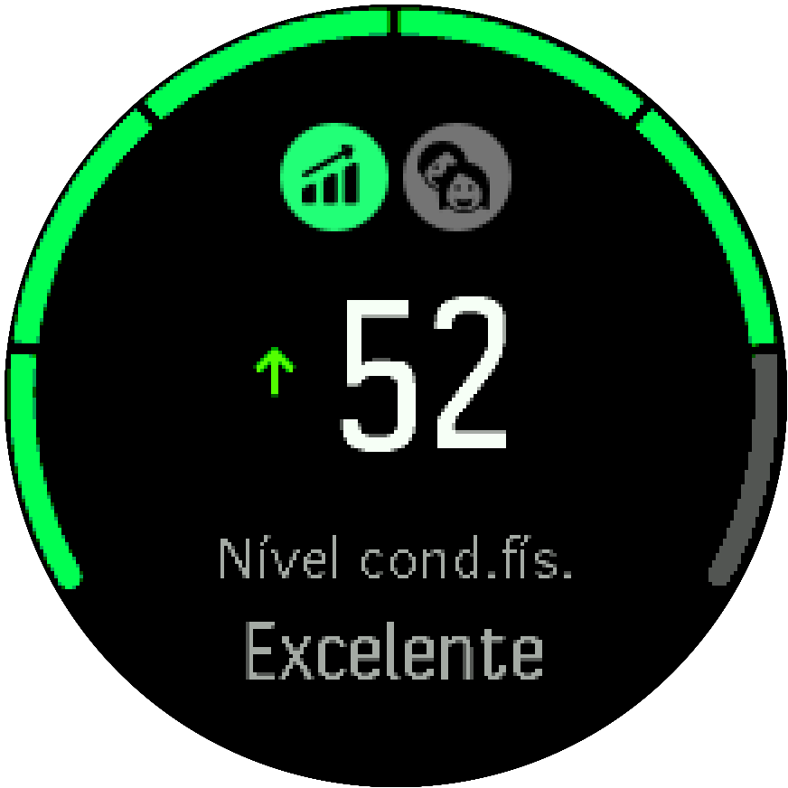

O seu nível de condição física atual estimado é mostrado no ecrã de nível de condição física. No mostrador do dispositivo, prima o botão inferior direito para ver o ecrã do nível de condição física.
Se o dispositivo ainda não tiver calculado o seu nível de condição física, o ecrã respetivo dá-lhe instruções adicionais.
Dados do histórico, de treinos de corrida e caminhada gravados, asseguram a precisão da sua estimativa de VO2max. Quanto mais atividades gravar com o Suunto 3, mais precisa é a sua estimativa de VO2max.
Há oito níveis de condição física, de baixo a alto: Muito fraco, Fraco, Razoável, Médio, Bom, Muito bom, Excelente e Superior. O valor depende da sua idade, sexo e quanto maior for o valor que tiver, melhor é o seu nível de condição física.

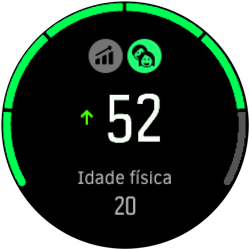

Prima o botão superior esquerdo para ver a idade calculada para a sua condição física. A idade da condição física consiste num valor métrico que reinterpreta o seu valor de VO2 máximo em termos de idade. Realizar regularmente os tipos corretos de atividade física irão ajudá-lo a otimizar o seu valor de VO2 máximo e reduzir a idade da sua condição física.
