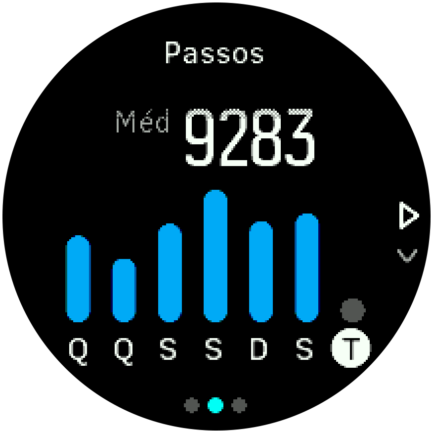

Também pode verificar os seus passos ao longo dos últimos sete dias premindo uma vez o botão central. Prima novamente o botão central para ver as calorias queimadas ao longo dos últimos sete dias.
No ecrã dos passos ou calorias, prima o botão inferior direito para ver os números exatos relativos a cada dia.

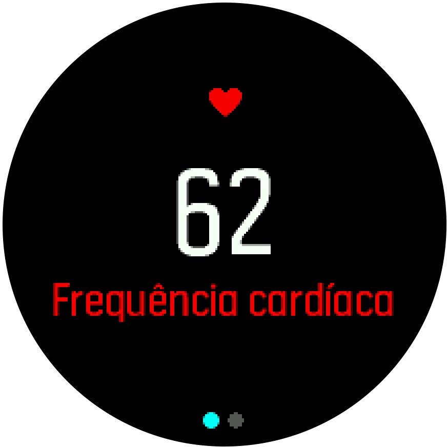

O ecrã da FC instantânea fornece uma imagem rápida da sua frequência cardíaca. O ecrã mostra a sua frequência cardíaca atual.
Para ver a FC instantânea:
No mostrador do dispositivo, prima o botão inferior direito para ver o ecrã de FC instantânea.
Prima o botão inferior esquerdo para sair do ecrã e voltar à vista do ecrã do mostrador.
