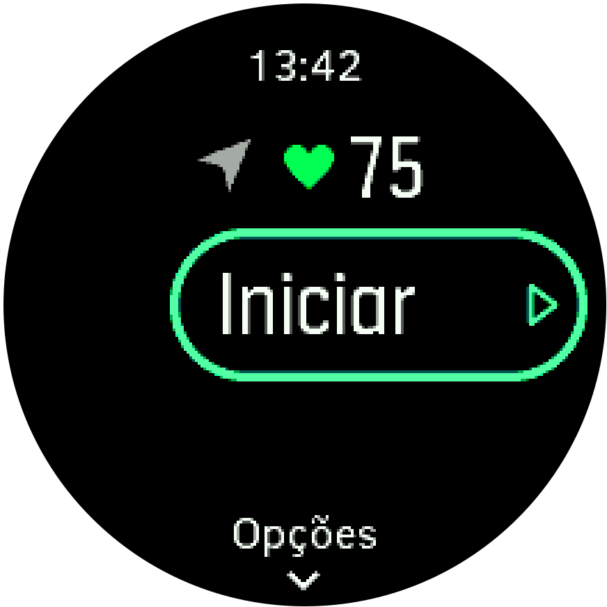

Para gravar um exercício:
  1. Coloque um sensor de frequência cardíaca (opcional).
  2. Vá para cima até ao ícone de exercício e selecione com o botão central.
    Exercise icon Spartan Trainer
  3. Prima o botão superior ou inferior direitos para ver os modos desportivos e prima o botão central para selecionar aquele que deseja usar.
  4. Acima do indicador de início, é exibido um conjunto de ícones, dependendo do que está a usar com o modo desportivo (por exemplo, cinto de frequência cardíaca e GPS ligado). O ícone de seta (GPS ligado) pisca em cinzento enquanto procura e fica verde ao detetar um sinal. O ícone do coração (ritmo cardíaco) pisca a cinzento durante a pesquisa e, ao encontrar o sinal, passa a um coração colorido preso a uma correia se estiver a usar um sensor de ritmo cardíaco. Se estiver a usar um sensor ótico de frequência cardíaca, passa a um coração colorido sem a correia.
    Se estiver a usar um sensor de FC e o ícone só mudar p/verde (significa que o sensor ótico de FC está ativo), verifique se o sensor de FC está emparelhado, ver Emparelhar PODs e sensores e selecione o modo desp. de novo.
    Pode aguardar que cada ícone fique verde ou iniciar a gravação logo que queira premindo o botão central.
    Start exercise
    Depois de iniciada a gravação, a fonte de frequência cardíaca selecionada é bloqueada e não pode ser alterada durante a sessão de treino em curso.

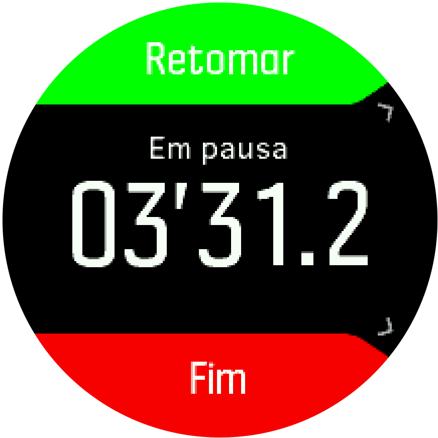

  6. Prima o botão superior direito para pausar a gravação. Pare e guarde com o botão inferior direito ou continue com o botão superior direito.
    Recording paused

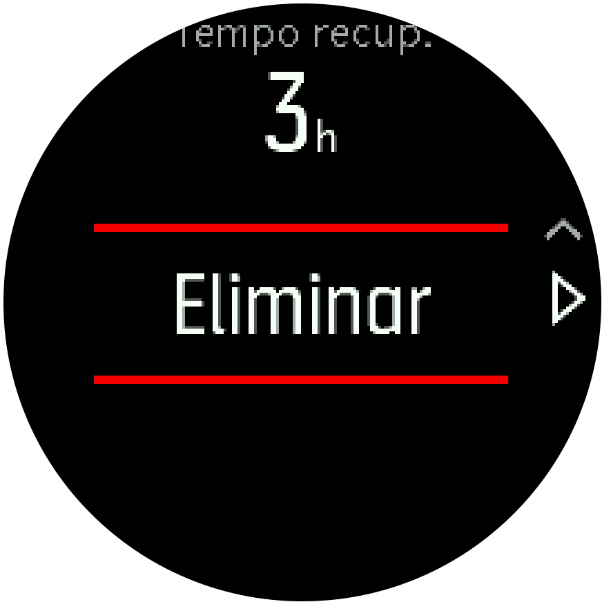

Se fez uma gravação que não quer guardar, pode apagar o registo deslizando para baixo até Eliminar e confirmando com o botão central. Também pode apagar registos do livro de registos da mesma forma.
Log delete Trainer

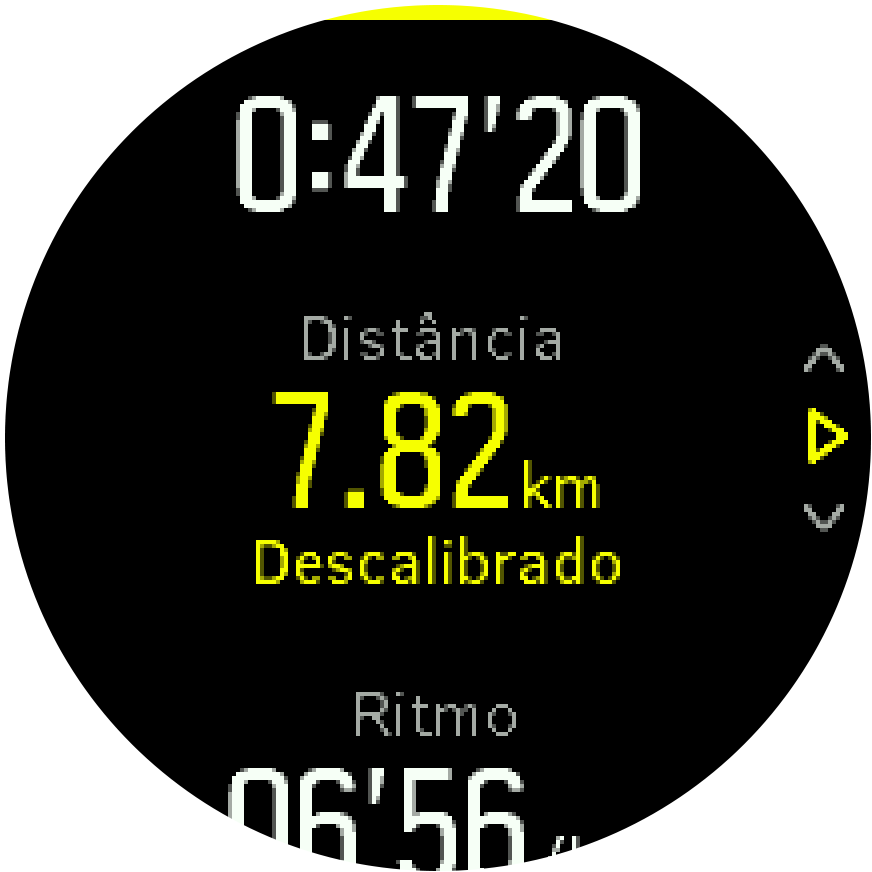

Calibragem da velocidade e distância
O Suunto 3 pode medir a distância e a velocidade de corrida e caminhada, c/o acelerómetro incorporado no disp. Tem de calibrar o acelerómetro para o comprimento do seu passo e p/o movimento. Sem ser calibrado, o disp. não mede corretamente veloc. e distância.
A maneira mais fácil de calibrar o seu dispositivo é gravar os primeiros exercícios de corrida ou caminhada com o GPS ligado (Consulte GPS ligado). Quando utiliza o GPS do seu telemóvel, a calibragem da velocidade e distância é feita automaticamente em segundo plano.
Para calibrar manualmente o seu dispositivo:
  1. Grave um exercício de caminhada e corrida com uma distância conhecida (por exemplo num trilho) durante, pelo menos, 12 minutos, consulte Gravar um exercício
  2. No resumo, edite a distância depois do exercício premindo o botão central quando a distância estiver realçada.
    SF3 Distance Calibration
NOTA:
Para obter um resultado mais preciso, calibre manualmente o dispositivo separadamente para corrida e caminhada.

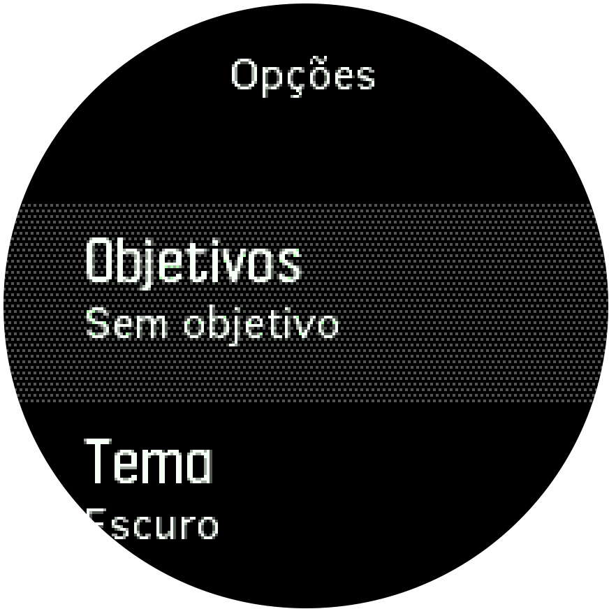

Usar objetivos durante o exercício
Pode definir diferentes objetivos com o Suunto 3 durante o exercício.
Se o modo desportivo selecionado tiver objetivos como opção, pode ajustá-los antes de iniciar a gravação premindo o botão inferior direito.
Sport Mode Targets Trainer
Para fazer exercício com um objetivo geral:
  1. Antes de começar a gravar um exercício, prima botão inferior direito p/abrir opç. modo desportivo.
  2. Selecione Objetivos e prima botão central.
  3. Alterne Geral premindo o botão central.
  4. Selec. Duração ou Distância.
  5. Selec. o seu objet.
  6. Prima botão inferior esquerdo p/voltar às opç. modo desport.

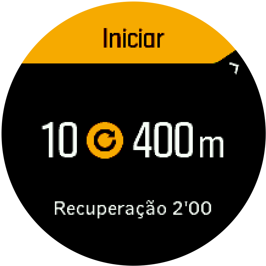

Treino de intervalo
Treinos de intervalo são método treino comum formado por conj. repetitiv. de esforços de alta e baixa intens. Com Suunto 3, pode definir o próprio interv. treino p/cada modo desportivo.
Quando especificar os seus intervalos, tem quatro itens para definir:
  • Intervalos: ligar/desligar que ativa o treino de intervalo. Se ligar este item, adiciona um ecrã de treino de intervalo ao seu modo desportivo.
  • Repetições: número de conjuntos de intervalo + recuperação que quer executar.
  • Intervalo: tempo do seu intervalo de alta intensidade, com base na distância ou duração.
  • Recuperação: tempo do seu período de descanso entre intervalos, com base na distância ou duração.
Tenha em atenção que se usar a distância para definir os seus intervalos, tem de estar a utilizar um modo desportivo que calcule distâncias. A medição pode basear-se no GPS assistido por dispositivo móvel, na velocidade baseada na pulsação ou num POD para pé ou para bicicleta, por exemplo.
Para treinar com intervalos:
  1. No iniciador, selec. o seu desporto.
  2. Antes de iniciar gravação de exercício, prima botão inferior direito p/abrir opções modo desportivo.
  3. Deslize p/baixo até Intervalos e prima o botão central.
  4. Ative os intervalos e ajuste as definições descritas acima.
  5. Vá para cima até Voltar e selecione com o botão central.
  6. Prima o botão superior direito até voltar à vista inicial e inicie o seu exercício como habitualmente.
  7. Prima o botão inferior esquerdo para alterar a vista do ecrã de intervalos e prima o botão superior direito quando estiver pronto para iniciar o seu treino com intervalos.
    Interval training start Trainer
  8. Se quiser interromper treino de intervalo antes de completar todas as repetições, mant. premido botão central p/abrir as opções do modo desportivo e desligue-o Intervalos.

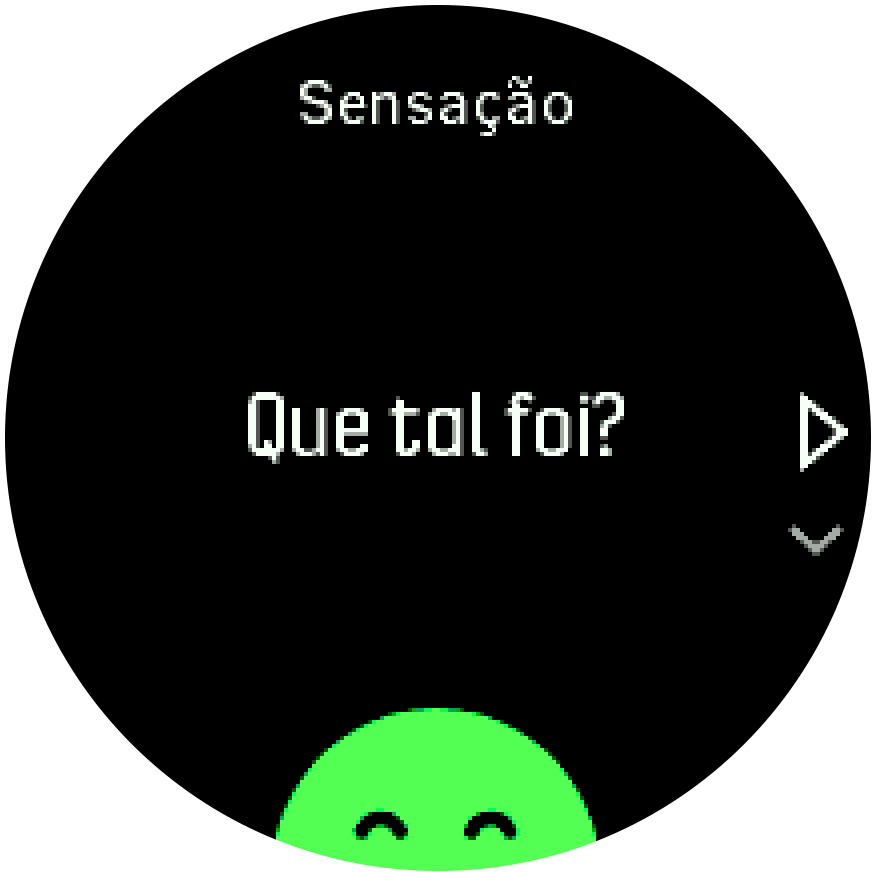

Sensação
Se treina regularmente, acompanhar o seu estado físico após cada sessão é um indicador importante da sua condição física geral.
Pode escolher entre cinco níveis de sensação:
  • Fraco
  • Média
  • Bom
  • Muito bom
  • Excelente
Cabe a si decidir o significado exato destas opções. O importante é que as usem de forma consistente.
P/cada sessão de treino, após parar gravação, pode registar diretamente no disp. como se sentiu respondendo à questão “Que tal foi?”.
feeling how was it Trainer
Pode saltar a resposta à pergunta premindo o botão central.

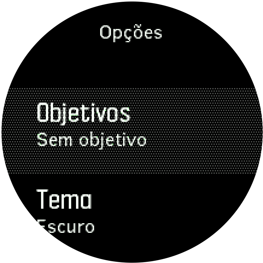

Para alterar o tema do ecrã nas opções do modo desportivo:
  1. No mostrador, prima o botão superior direito para abrir o iniciador.
  2. Vá para Exercício e prima o botão central.
  3. Vá para um modo desportivo e prima o botão inferior direito para abrir as opções desse modo.
  4. Vá para baixo até Tema e prima o botão central.
  5. Alterne entre Luz e Escuro premindo os botões superior e inferior direitos, e confirme com o botão central.
