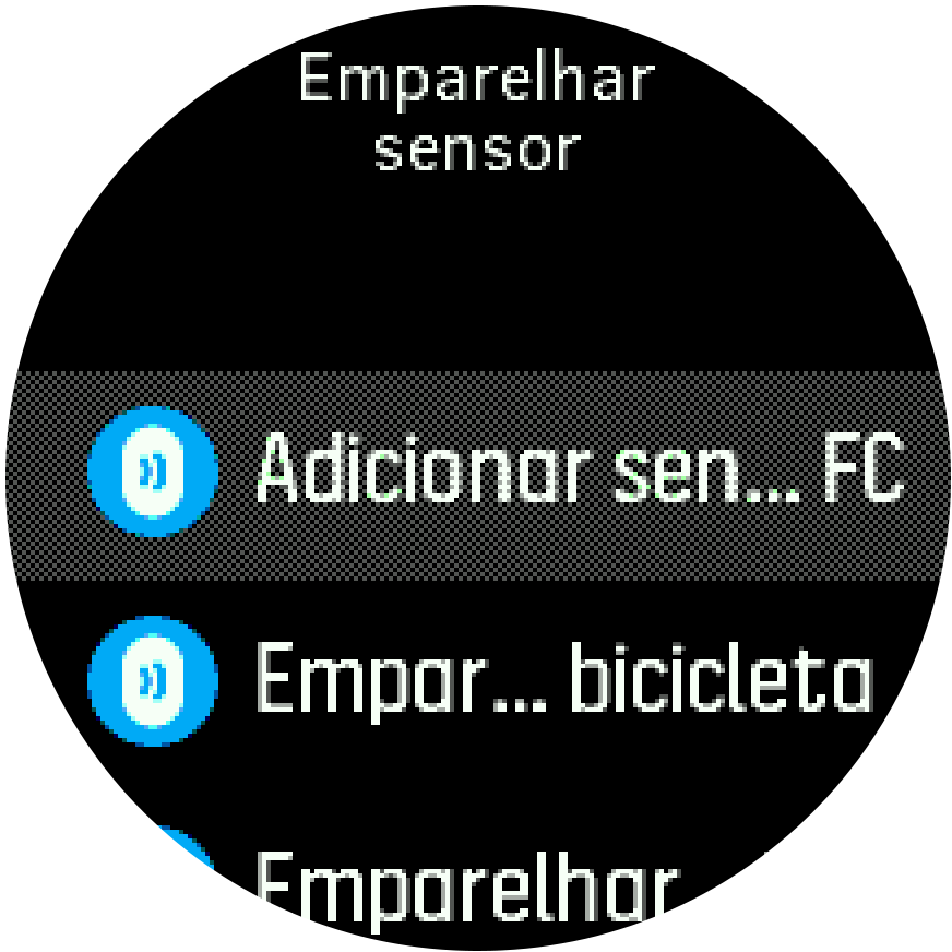

Para emparelhar um POD ou sensor:
- Vá p/defs do dispositivo e selecione Conectividade.
- Selec. Emparelhar sensor p/obter lista tipos sensores.
Prima o botão inferior direito para ver a lista e selecione o tipo de sensor com o botão central.

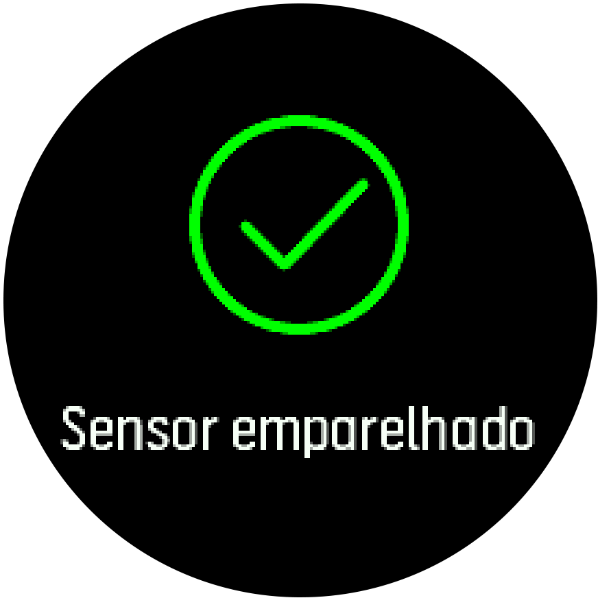

Siga as instruções no dispositivo para terminar o emparelhamento (consulte o manual do sensor ou POD se necessário), premindo o botão central para avançar para o próximo passo.
Se o POD tiver definições necessárias, é-lhe pedido que introduza um valor durante o processo de emparelhamento.
Logo que o POD ou sensor esteja emparelhado, o seu dispositivo procura-o logo que seja selecionado um modo desportivo que use esse tipo de sensor.
