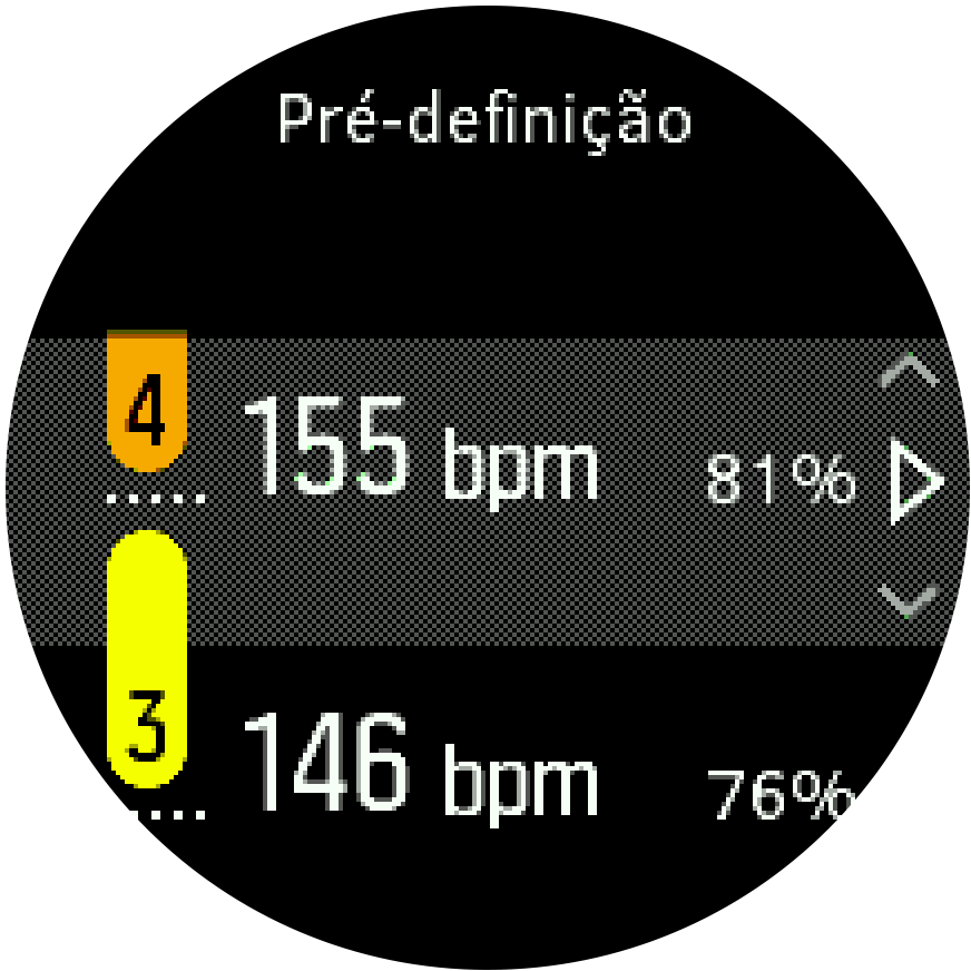

As zonas de frequência cardíaca definem-se como intervalos de percentagem baseados na frequência cardíaca máxima (FC máx.)
Por predefinição, a FC máx. é calculada usando a equação standard: 220 - a sua idade. Se sabe a sua FC máxima exata, deve ajustar o valor predefinido.
O plano de treino de 7 dias (consulte Orientação de treino adaptado) baseia-se nos limites da zona de FC. Se os limites ou a FC máxima não refletirem os seus valores pessoais, o plano de treino pode não ser uma orientação ótima para o seu nível de condição física desejado.
O Suunto 3 tem zonas FC predef. e específ. de ativ. Zonas predef. podem ser usadas p/todas as ativid., mas em treino mais avançado, use zonas FC específ. de ativ. de corrida e ciclismo.
Def. FC máx.
Selecione a sua FC máx. nas definições, em Treino » Zonas de intensidade » Zonas predefinidas
Também pode selec. a sua FC máxima nas definições, em Geral » Pessoal.
Sel. zonas FC predef.
Selecione as zonas FC predef. nas definições, em Treino » Zonas de intensidade » Zonas predefinidas
Selecionar Redefinir na vista zonas FC redefine as zonas FC p/valores de origem.
Definir zonas FC específicas para atividade
Selecione zonas FC específ. p/ativid. nas definições, em Treino » Zonas de intensidade » Zonas avançadas

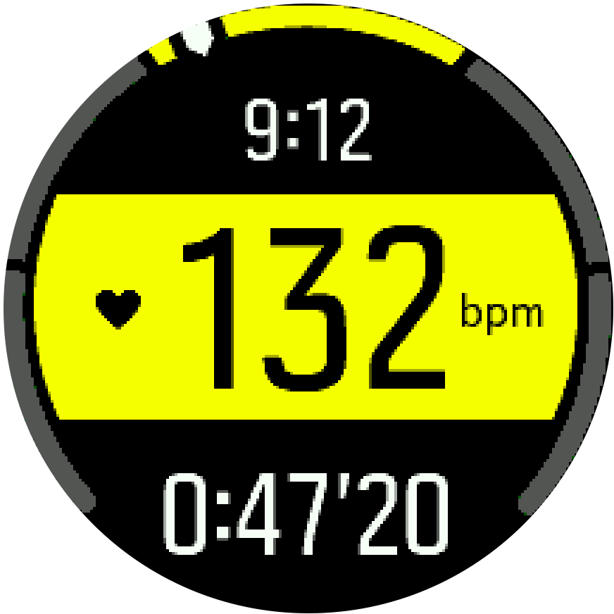

Quando gravar um exercício (ver Gravar um exercício), e tiver selecionado a frequência cardíaca como um objetivo de intensidade (verUsar objetivos durante o exercício), aparece um mostrador de zonas de FC, dividido em cinco secções, à volta do limite exterior do ecrã do modo desportivo (em todos os modos desportivos que suportam FC). O mostrador indica em que zona de FC está atualmente a treinar, iluminando a secção correspondente. A pequena seta no mostrador indica o ponto onde está no intervalo da zona.

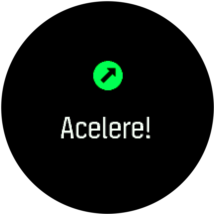

O dispositivo avisa-o quando atinge a sua zona de objetivo selecionada. Durante o exercício o dispositivo pede-lhe para acelerar ou abrandar, se a sua frequência cardíaca estiver fora da zona de objetivo selecionada.
Além disso, há um ecrã exclusivo para zonas de FC no ecrã predefinido do modo desportivo. O ecrã da zona mostra a sua zona de FC atual no campo do meio e a cor de fundo do mostrador também indica em que zona de FC está a treinar.

O dispositivo avisa-o quando atinge a sua zona de objetivo selecionada. Durante o exercício o relógio pede-lhe para acelerar ou abrandar, se o seu ritmo estiver fora da zona de objetivo selecionada.
