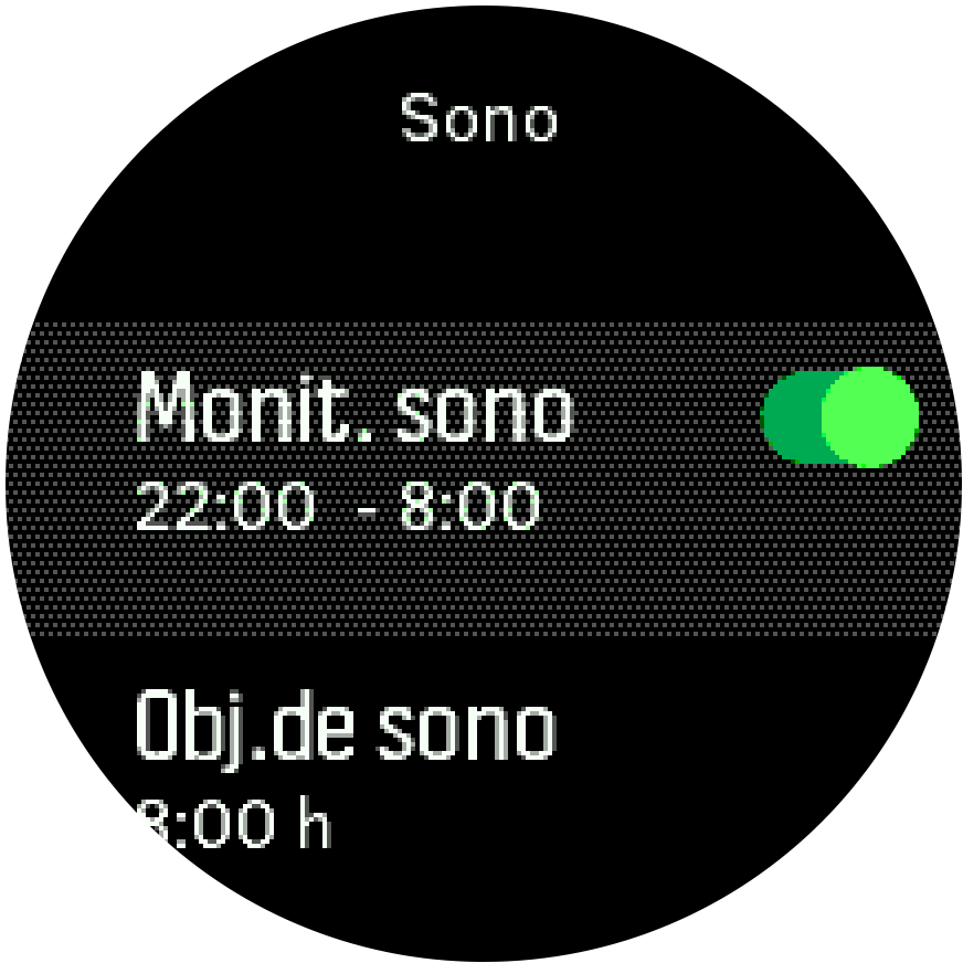

Para monitorizar o sono:
  1. Vá para as definições do seu dispositivo, desça até Sono e prima o botão central.
  2. Alterne em Monit. sono.
    sleeptracking setting Trainer
  3. Defina as horas de deitar e de acordar de acordo com o seu horário de sono normal.
O último passo define o seu tempo de sono. O seu dispositivo usa aquele período para determinar se está a dormir (durante o tempo de sono) e analisar todo o sono como uma única sessão. Se, por exemplo, se levantar para beber água durante a noite, o dispositivo conta qualquer período de sono posterior como a mesma sessão.
Se adormecer mais cedo ou exceder o tempo de sono definido, o dispositivo monitoriza o seu sono, desde que parte do sono esteja entre as horas de deitar e de acordar.
NOTA:
Se ultrapassar muito a sua hora de deitar, o disp. pode não contar isso na sua sessão de sono.

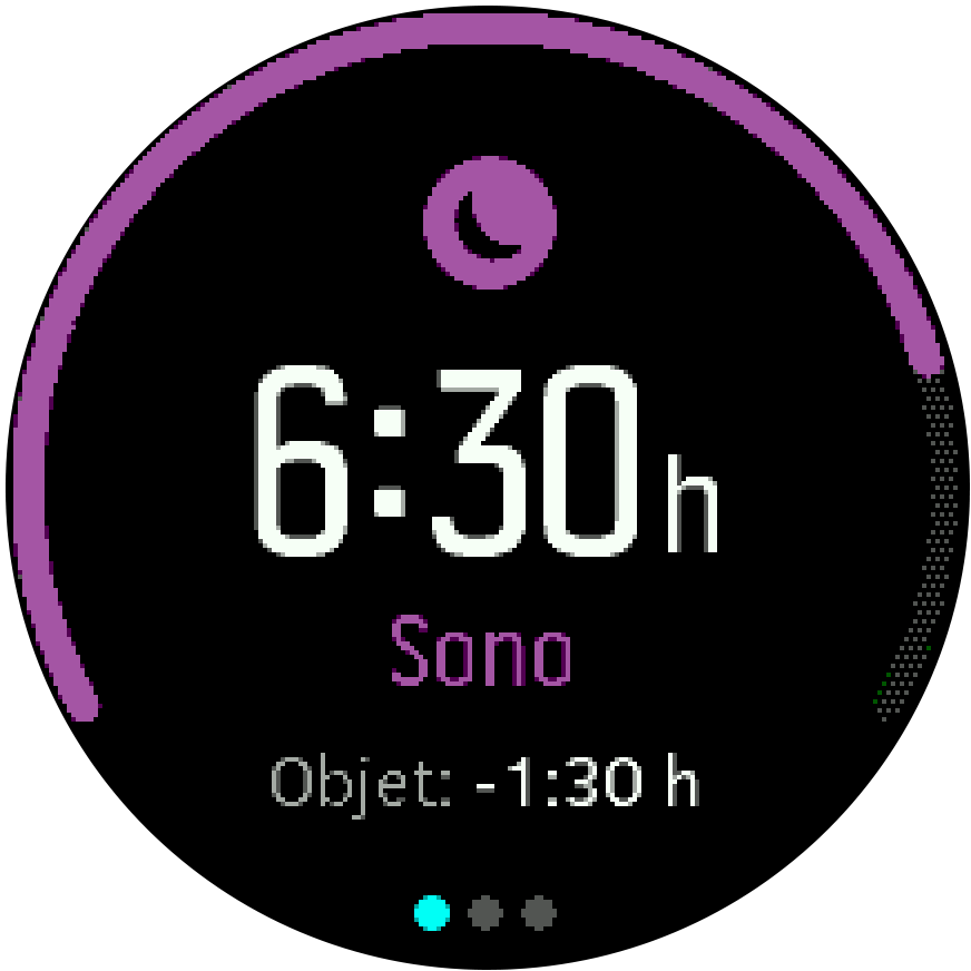

Quando acorda, é saudado com um resumo do seu sono. O resumo inclui a duração total do sono, bem como uma estimativa do tempo em que esteve acordado (em movimento), a que horas foi para a cama, a que horas acordou e a qualidade de sono com base na FC média.
Pode seguir tendência de sono global c/a perceção do sono. No mostrador do disp., prima botão inferior direito até ver ecrã duração Sono. A primeira vista mostra o último sono comparado c/o seu objetivo de sono.
SF3 Sleep Last Night
No ecrã do sono pode premir o botão central uma vez, para ver a duração média e a sua frequência cardíaca média do seu sono durante os últimos sete dias. Premindo o botão inferior direito, pode ver os dados como números em vez de os ver como gráficos.
