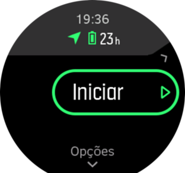

    Pode aguardar que cada ícone mude para verde ou vermelho ou iniciar a gravação quando quiser premindo o botão central.
    Start exercise

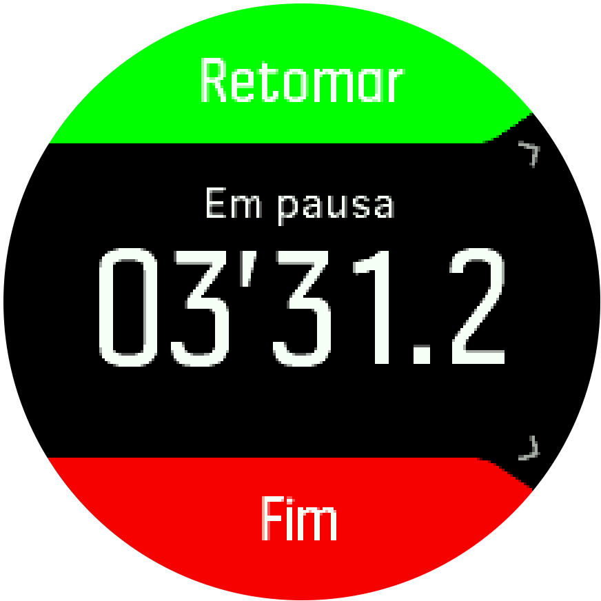

  7. Prima o botão superior direito para pausar a gravação. Pare e guarde com o botão inferior direito ou continue com o botão superior direito.
    Recording paused
