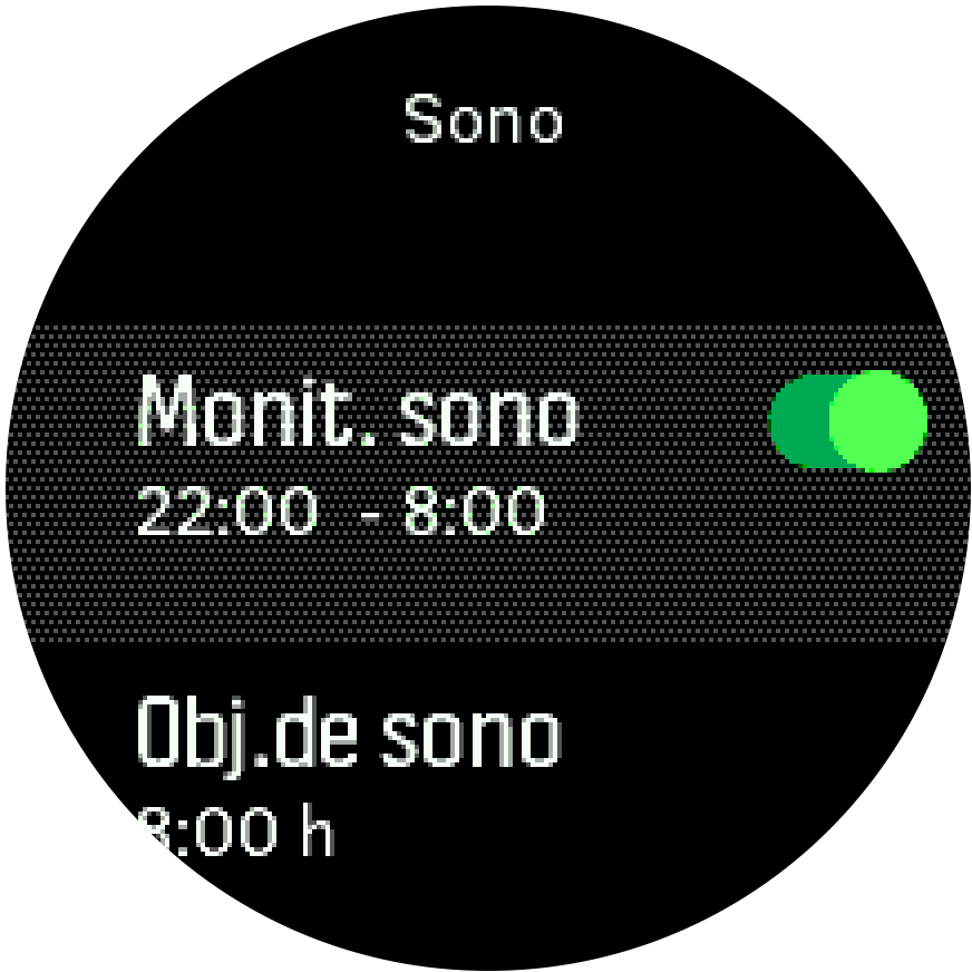

Para monitorizar o sono:
- Vá às definições do seu dispositivo, desça até Sono e prima o botão central.
Alterne em Monit. sono.
Defina as horas de deitar e de acordar de acordo com o seu horário de sono normal.
Depois de definir a hora de deitar, pode definir o dispositivo para o modo Não perturbar durante as horas de sono.
O passo 3 acima define a sua hora de deitar. O seu dispositivo usa aquele período para determinar se está a dormir (durante o tempo de sono) e analisar todo o sono como uma única sessão. Se, por exemplo, se levantar para beber água durante a noite, o dispositivo conta qualquer período de sono posterior como a mesma sessão.
Se for para a cama antes da sua hora de dormir e acordar também depois da sua hora de dormir, o seu dispositivo não conta isso como uma sessão de sono. Deve definir a sua hora de dormir de acordo com o mais cedo que poderá ir dormir e o mais tarde que poderá acordar.
Depois de ter definido a monitorização de sono, também pode definir o seu objetivo de sono. Um adulto típico necessita de 7 a 9 horas de sono por dia, mas o seu número de horas de sono ideal pode ser diferente do normal.

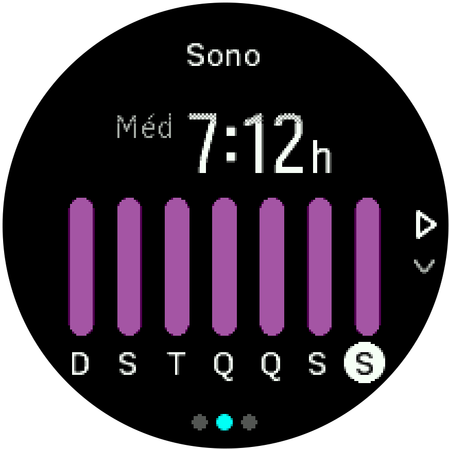

Para além do resumo do sono, pode acompanhar a sua tendência geral de sono com a análise do sono. No ecrã do mostrador do dispositivo, prima o botão inferior direito até ver o ecrã Sono. A primeira vista apresenta o seu último sono comparado com o seu objetivo de sono.
Enquanto está no ecrã de sono, pode premir o botão central para ver a sua média de sono nos últimos sete dias. Prima o botão inferior direito para ver as suas horas de sono reais nos últimos sete dias.
