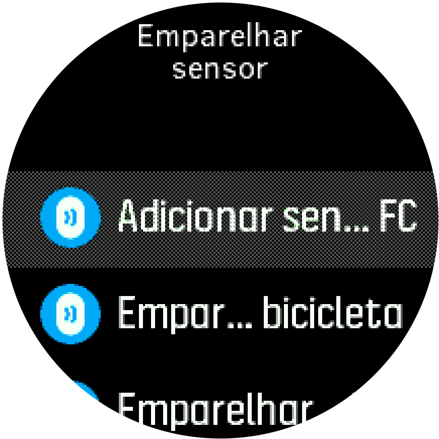

- Vá para as definições do seu dispositivo e selecione Conectividade.
- Selecione Emparelhar sensor para obter a lista de tipos de sensores.
Prima o botão inferior direito para ver a lista e selecione o tipo de sensor com o botão central.

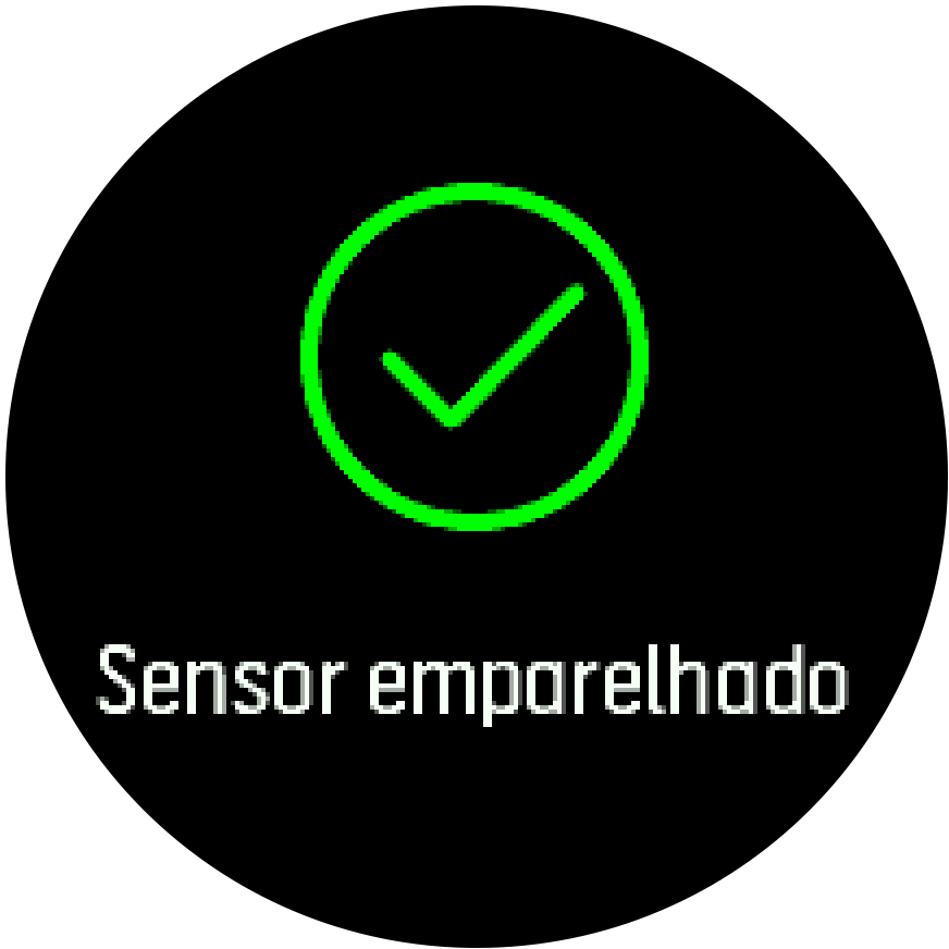

Siga as instruções no dispositivo para terminar o emparelhamento (consulte o manual do sensor ou POD se necessário), premindo o botão central para avançar para o próximo passo.
