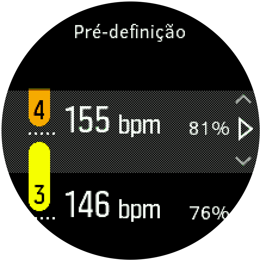

Sel. zonas FC predef.
Defina a sua FC máxima nas definições, em Treino » Zonas de intensidade » Zonas predefinidas.
  1. Deslize para cima ou para baixo premindo botão direito superior ou inferior e prima botão central quando a zona FC que quer alterar estiver realçada.
  2. Selecione a nova zona de FC premindo o botão direito superior ou inferior.
Default HR zone-1
  1. Prima o botão central para selecionar o novo valor FC.
  2. Prima sem soltar botão central para sair da vista de zonas FC.
NOTA:
Selecionar Redefinir na vista zonas FC redefine as zonas FC p/valores de origem.
