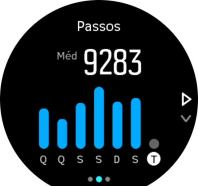

Também pode verificar os seus passos nos últimos sete dias deslizando para a esquerda. Deslize para a esquerda ou prima o botão central para ver o seu consumo de calorias.
Deslize para cima para verificar a sua atividade nos últimos sete dias em números em vez de um gráfico.

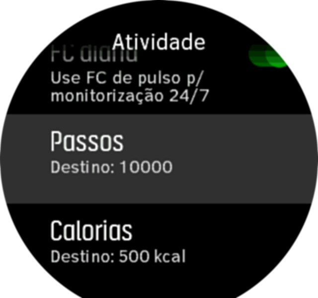

Objetivos da atividade
Pode ajustar os seus objetivos diários tanto para passos como para calorias. Enquanto estiver no ecrã da atividade, toque e mantenha o dedo no ecrã ou mantenha premido o botão central para abrir as definições do objetivo da atividade.
Ao definir o seu objetivo de passos, está a definir o número total de passos para o dia.
O total de calorias queimadas por dia baseia-se em dois fatores: a sua Taxa de Metabolismo Basal (BMR) e a sua atividade física.
O BMR representa a quantidade de calorias que o seu corpo queima quando está em descanso. Essas são as calorias de que o seu corpo necessita para se manter quente e executar funções básicas, como o piscar dos olhos ou a batida cardíaca. Este número baseia-se no seu perfil pessoal, incluindo fatores como a idade e o género.
Ao definir um objetivo de calorias, define a quantidade de calorias que deseja queimar, além do seu BMR. Essas são as chamadas calorias ativas. O anel à volta do ecrã da atividade avança de acordo com a quantidade de calorias ativas que queima durante o dia, comparando com o seu objetivo.

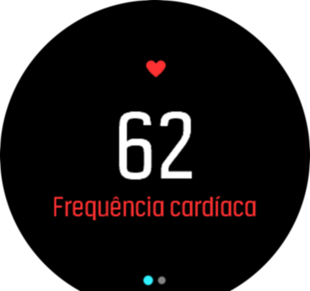

FC instantânea
O ecrã da frequência cardíaca (FC) instantânea fornece uma imagem rápida da sua frequência cardíaca.
No mostrador do dispositivo, deslize para cima ou prima o botão inferior para aceder ao ecrã de FC
Deslize para baixo ou prima o botão superior para sair do ecrã e voltar à visualização do ecrã do dispositivo.

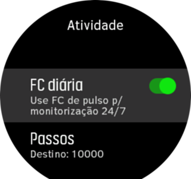

Para poder ver os valores da FC diária, tem de ativar a funcionalidade de FC diária. Pode ligar/desligar esta funcionalidade nas definições em Atividade. Se estiver no ecrã de FC diária, também pode aceder às definições da atividade mantendo premido o botão central.
Com a funcionalidade de FC diária ligada, o dispositivo ativa regularmente o sensor ótico da frequência cardíaca, para verificá-la. Isto aumenta ligeiramente o consumo de energia da bateria.
Depois de ativado, o dispositivo demora 24 minutos até começar a mostrar a informação da FC diária.
