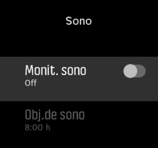

Para monitorizar o sono:
- Vá às definições do seu dispositivo, desça até Sono e prima o botão central.
Alterne em Monit. sono.
Defina as horas de deitar e de acordar de acordo com o seu horário de sono normal.
Depois de definir a hora de deitar, pode definir o dispositivo para o modo Não perturbar durante as horas de sono.

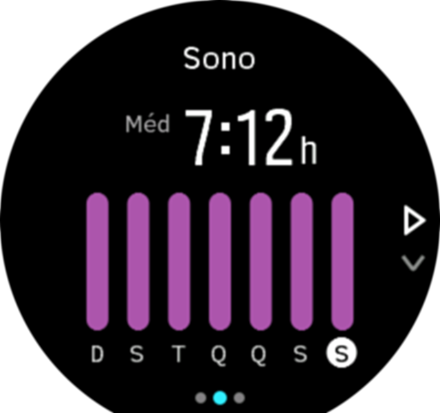

Para além do resumo do sono, pode acompanhar a sua tendência geral de sono com a análise do sono. No ecrã do mostrador do dispositivo, prima o botão inferior direito até ver o ecrã Sono. A primeira vista apresenta o seu último sono comparado com o seu objetivo de sono.
Enquanto está no ecrã de sono, pode deslizar para a esquerda para ver a sua média de sono nos últimos sete dias. Deslize para cima para ver as suas horas de sono reais nos últimos sete dias.
