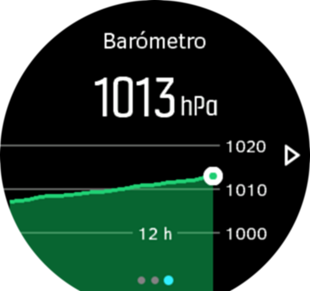

Deslize para a esquerda ou prima o botão central para alternar entre os gráficos de tendência do altímetro e do barómetro.

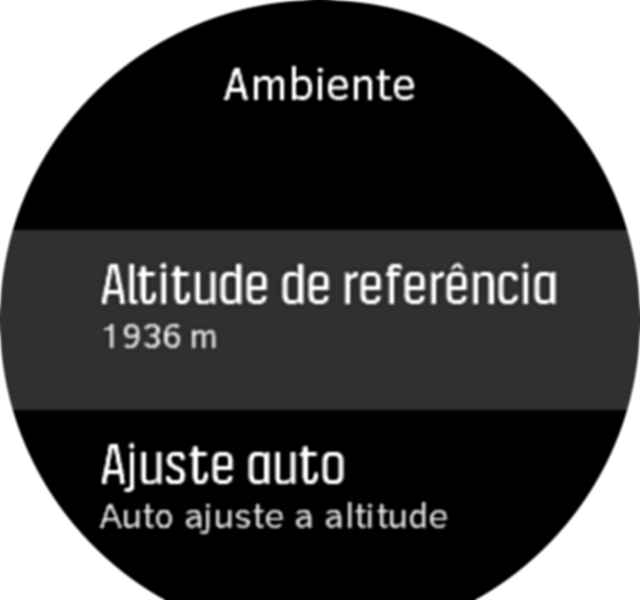

Certifique-se de que definiu corretamente o seu valor de referência para a altitude (consulte Altímetro). A altitude da sua localização atual pode ser encontrada na maioria das cartas topográficas ou em serviços online, como o Google Maps.
As alterações nas condições atmosféricas locais afetam as leituras da altitude. Se as condições atmosféricas locais mudarem frequentemente, deve redefinir regularmente o valor de referência da altitude, de preferência antes de iniciar a sua próxima aventura.
Na vista do gráfico de altímetro ou barómetro, mantenha o botão central premido para rápido acesso às definições de ar-livre onde pode ajustar o valor de referência.

Alterações climatéricas e de altitude provocam uma mudança na pressão atmosférica. Para lidar com isto, o Suunto 9 alterna automaticamente entre alterações de interpretação da pressão atmosférica, como alterações de altitude ou condições climatéricas, com base no seu movimento.
Se o seu dispositivo sentir um movimento vertical, ele muda para a medição de altitude. Quando está a ver o gráfico de altitude, a sua atualização demora 10 segundos no máximo.
Se estiver a uma altitude constante (menos de 5 metros de movimento vertical durante 12 minutos), o seu dispositivo interpreta todas as alterações de pressão atmosférica como alterações atmosféricas e ajusta o gráfico do barómetro em conformidade.

Suunto 9 utiliza a pressão barométrica para medir a altitude. Para obetr leituras precisas, necessita de definir um ponto de referência para a altitude. Pode ser a sua altitude atual caso saiba o valor exato. Em alternativa, pode usar FusedAlti (consulte FusedAlti™) para definir o seu ponto de referência de forma automática.
Defina o seu ponto de referência nas definições em Ambiente.
