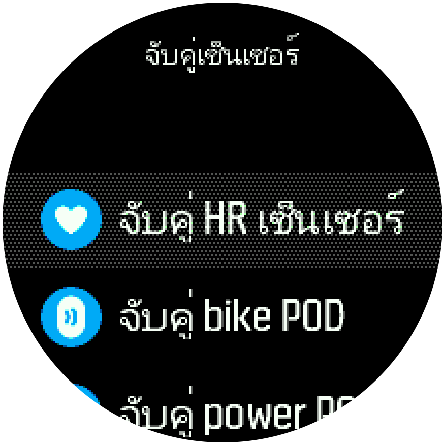

วิธีจับคู่ POD หรือเซ็นเซอร์
- ไปที่การตั้งค่านาฬิกา แล้วเลือก การเชื่อมต่อ (การเชื่อมต่อ)
- เลือก จับคู่เซ็นเซอร์ (เซ็นเซอร์ที่จับคู่) เพื่อดูรายชื่อประเภทของเซ็นเซอร์
กดปุ่มขวาล่างเพื่อเลื่อนดูรายการและเลือกประเภทของเซ็นเซอร์ด้วยปุ่มตรงกลาง

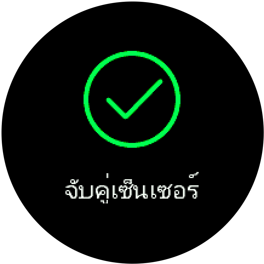

ทำตามคำแนะนำในนาฬิกาเพื่อให้เสร็จสิ้นการจับคู่ (โปรดดูที่เซ็นเซอร์หรือคู่มือ POD ถ้าจำเป็น) กดปุ่มกลางเพื่อไปยังขั้นตอนต่อไป
หาก POD มีการตั้งค่าที่จำเป็น เช่น ความยาวข้อเหวี่ยงสำหรับ power POD ข้อความจะปรากฏให้คุณป้อนค่าในระหว่างขั้นตอนการจับคู่
เมื่อจับคู่ POD หรือเซ็นเซอร์แล้ว นาฬิกาจะค้นหาทันทีที่คุณเลือกโหมดกีฬาที่ใช้เซ็นเซอร์ประเภทนั้นๆ
