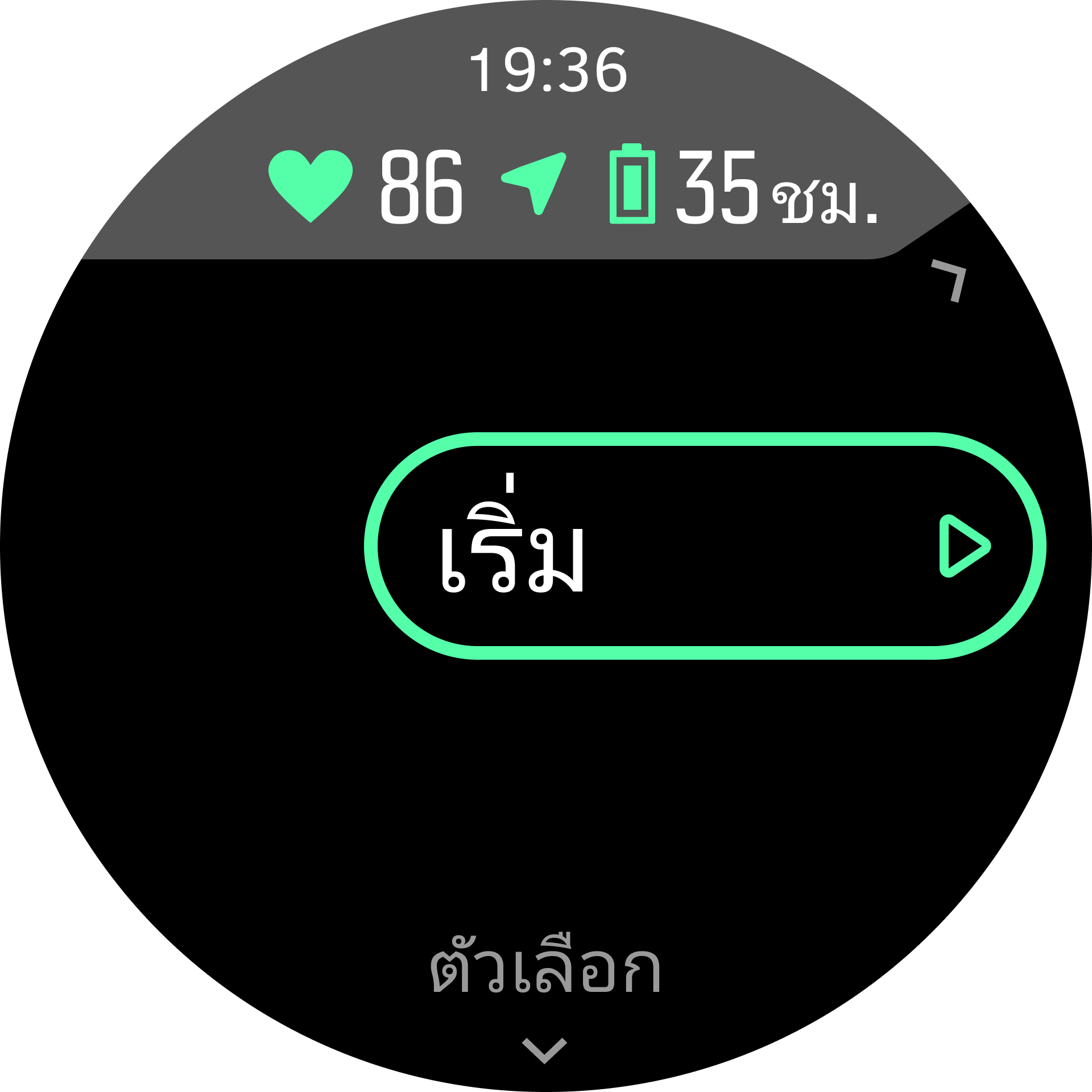

ชุดไอคอนจะปรากฏเหนือตัวบ่งชี้เริ่มต้น โดยขึ้นอยู่กับสิ่งที่คุณกำลังใช้กับโหมดกีฬา (เช่น อัตราการเต้นหัวใจ หรือ GPS ที่เชื่อมต่อแล้ว) ไอคอนลูกศร (GPS ที่เชื่อมต่อ) จะกะพริบเป็นสีเทาในขณะค้นหา และเปลี่ยนเป็นสีเขียวเมื่อพบสัญญาณ ไอคอนรูปหัวใจ (อัตราการเต้นของหัวใจ) จะกะพริบเป็นสีเทาขณะค้นหา และเมื่อพบสัญญาณจะเปลี่ยนเป็นรูปหัวใจมีสีที่ติดอยู่กับสายรัด หากคุณใช้เซ็นเซอร์วัดอัตราการเต้นของหัวใจหากคุณใช้เซ็นเซอร์วัดอัตราการเต้นของหัวใจออปติคัล เซ็นเซอร์จะเปลี่ยนเป็นหัวใจมีสีโดยไม่มีสายรัด
หากคุณใช้เซ็นเซอร์อัตราการเต้นของหัวใจ แต่ไอคอนเปลี่ยนเป็นสีเขียว ให้ตรวจสอบว่ามีการจับคู่เซ็นเซอร์วัดอัตราการเต้นของหัวใจแล้ว โดยดู การจับคู่ POD และเซ็นเซอร์ และเลือกโหมดกีฬาอีกครั้ง
คุณสามารถรอให้แต่ละไอคอนเปลี่ยนเป็นสีเขียวหรือสีแดงหรือเริ่มการบันทึกได้เลยตามที่ต้องการโดยกดปุ่มตรงกลาง

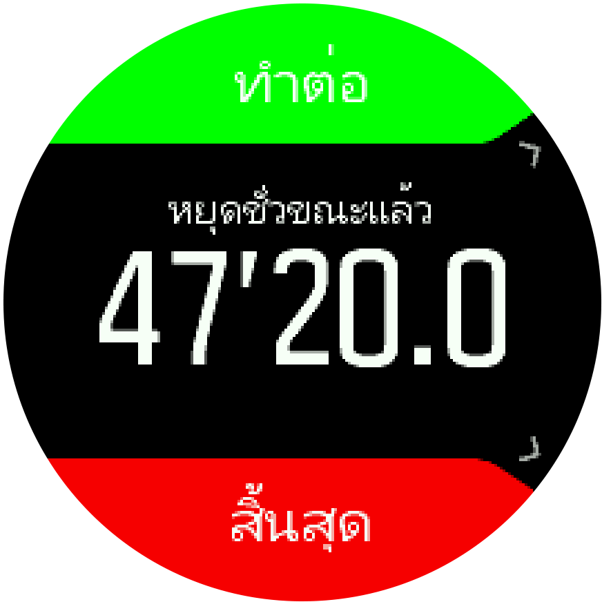

กดปุ่มขวาบนเพื่อหยุดการบันทึกชั่วคราว หยุดและบันทึกโดยกดปุ่มขวาล่าง หรือดำเนินการต่อด้วยปุ่มขวาบน

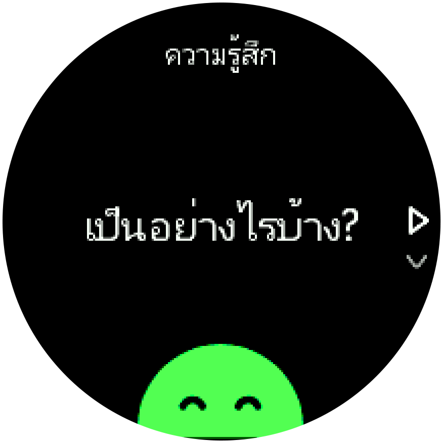

หลังจากที่คุณหยุดการบันทึก จะมีข้อความถามว่าคุณรู้สึกอย่างไร คุณสามารถตอบหรือข้ามคำถามได้ (โปรดดู (ความรู้สึก) จากนั้นจะได้รับข้อมูลสรุปกิจกรรมที่เลือกดูได้ด้วยปุ่มขวาบนหรือปุ่มขวาล่าง

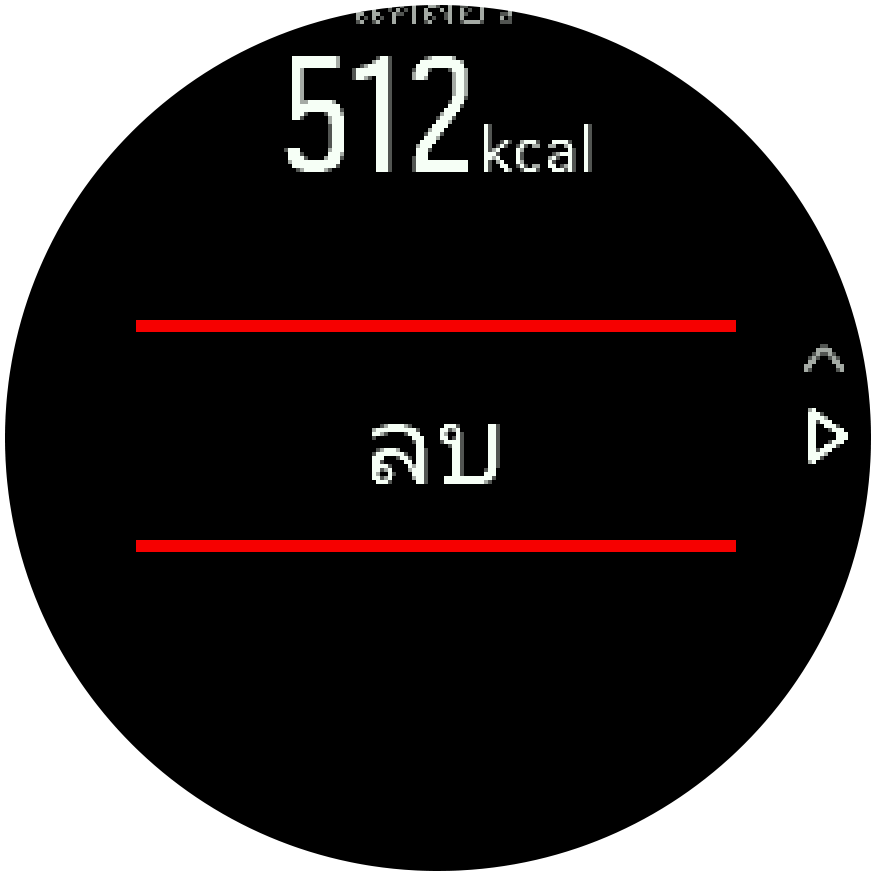

หากบันทึกข้อมูลที่ไม่ต้องการเก็บไว้ สามารถลบบันทึกโดยเลื่อนลงไปที่ ลบ และยืนยันโดยกดปุ่มตรงกลาง นอกจากนี้ คุณยังสามารถลบบันทึกในลักษณะเดียวกันจากสมุดจดรายการต่างๆ

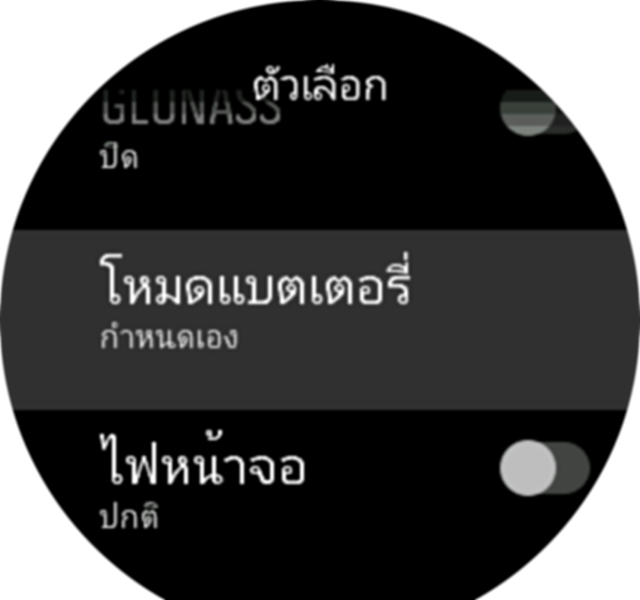

โหมดแบตเตอรี่มีการตั้งค่าไว้แล้วสามแบบคือ สมรรถนะ (ค่าเริ่มต้น), ความอึด และ ทัวร์ การเปลี่ยนระหว่างโหมดเหล่านี้จะไม่แค่เพียงเปลี่ยนอายุการใช้งานแบตเตอรี่ แต่ยังเปลี่ยนประสิทธิภาพการทำงานของนาฬิกาด้วย

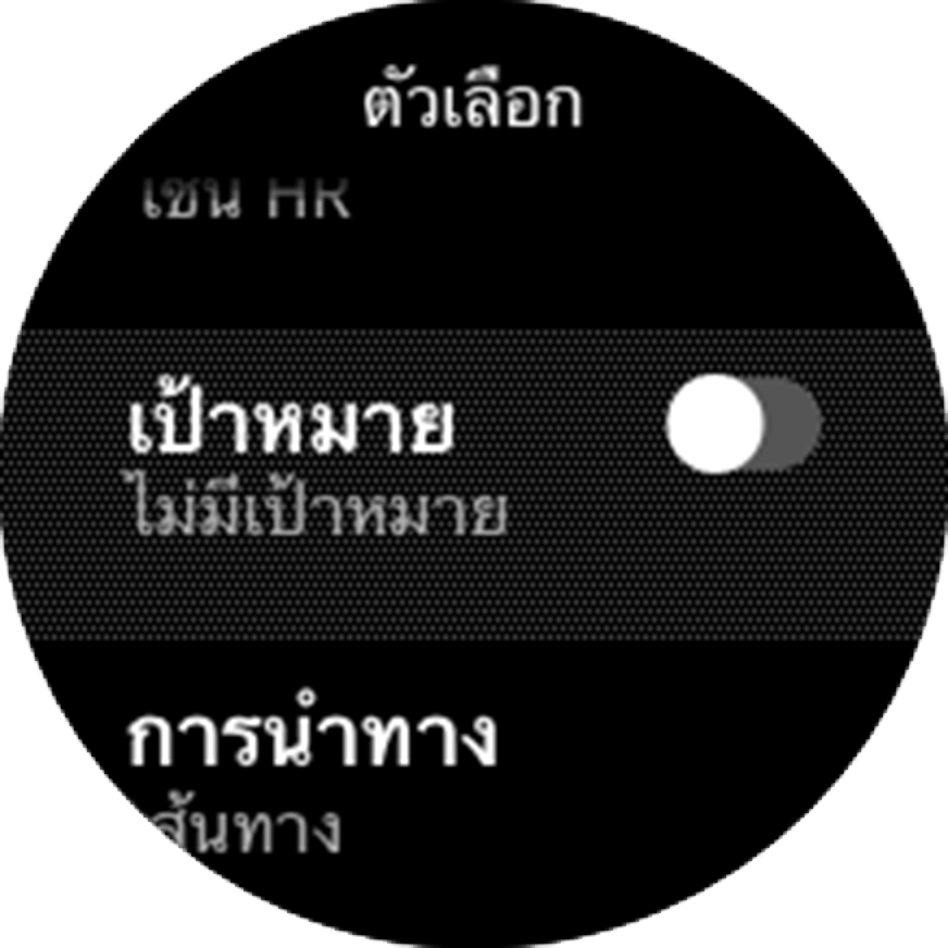

โดยค่าเริ่มต้น โหมด ทัวร์ จะปิดใช้งานการติดตาม HR (ทั้งที่ข้อมือและที่หน้าอก) หากต้องการเปิดใช้งานการติดตาม HR ในโหมด ทัวร์ ให้ไปที่ ตัวเลือก ใต้ตัวบ่งชี้การเริ่มต้น
ก่อนเริ่มบันทึกการออกกำลังกาย คุณสามารถแตะ ตัวเลือก » โหมดแบตเตอรี่ เพื่อเปลี่ยนโหมดแบตเตอรี่และดูว่าแต่ละโหมดส่งผลต่อประสิทธิภาพของนาฬิกาอย่างไร
คุณยังสามารถเปลี่ยนโหมดแบตเตอรีได้อย่างรวดเร็วในการบันทึกการเริ่มบันทึกการออกกำลังกายด้วยการกดปุ่มขวาบน
นอกเหนือจากโหมดแบตเตอรี่ที่กำหนดไว้ล่วงหน้าทั้งสี่โหมดนี้ คุณยังสามารถสร้างโหมดแบตเตอรี่ที่กำหนดเองด้วยการตั้งค่าที่คุณต้องการ โหมดที่กำหนดเองเป็นโหมดเฉพาะสำหรับโหมดกีฬานั้น ๆ ทำให้สามารถสร้างโหมดแบตเตอรี่ที่กำหนดเองสำหรับโหมดกีฬาทุกประเภท

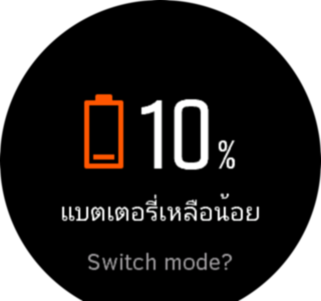

นอกเหนือจากโหมดแบตเตอรี่แล้วนาฬิกาของคุณจะใช้การแจ้งเตือนอัจฉริยะเพื่อช่วยให้คุณมั่นใจได้ว่าคุณมีแบตเตอรี่เพียงพอสำหรับการผจญภัยครั้งต่อไป เช่น การแจ้งเตือนบางอย่างที่เป็นแบบป้องกันล่วงหน้าที่อิงตามประวัติการใช้งานของคุณ นอกจากนี้คุณจะได้รับแจ้งเช่นเมื่อนาฬิกาแจ้งเตือนว่าแบตเตอรี่ของคุณเหลือน้อยขณะบันทึกกิจกรรม โดยระบบจะแนะนำให้เปลี่ยนโหมดแบตเตอรี่โดยอัตโนมัติ
นาฬิกาของคุณจะแจ้งเตือนคุณเมื่อแบตเตอรี่เหลือ 20% และแจ้งเตือนอีกครั้งที่ 10%

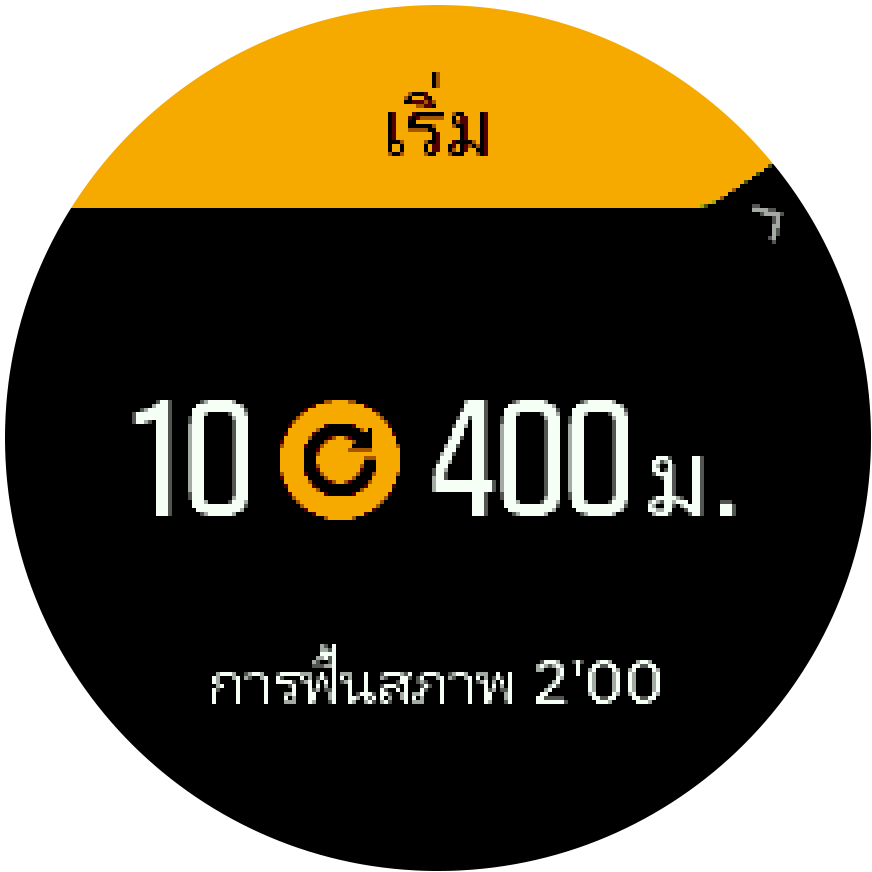

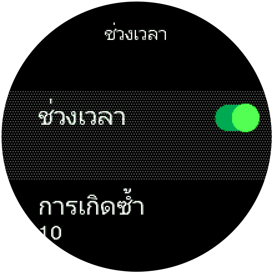

การออกกำลังแบบหนักสลับเบาเป็นการออกกำลังกายในรูปแบบที่พบได้ทั่วไป ซึ่งประกอบด้วยการออกกำลังกายที่ใช้แรงมากและน้อยโดยทำเป็นชุดซ้ำ ๆ กัน คุณสามารถใช้ Suunto 5 Peak ระบุรอบการออกกำลังกายในโหมดกีฬาแต่ละประเภทได้
เมื่อต้องกำหนดการออกกำลังแบบเว้นจังหวะ คุณต้องตั้งค่าทั้งหมด 4 รายการ ดังนี้
หากใช้ระยะทางเป็นตัวกำหนดช่วงสลับการออกกำลัง คุณต้องอยู่ในโหมดกีฬาที่มีการวัดระยะทาง โดยอาจวัดจาก GPS หรือจาก POD เท้าหรือจักรยานได้
หากคุณกำลังใช้ช่วงสลับการออกกำลังอยู่ คุณจะไม่สามารถเปิดใช้งานการนำทางได้
วิธีออกกำลังแบบหนักสลับเบา:
เปิดใช้ช่วงสลับการออกกำลังและปรับการตั้งค่าดังที่อธิบายไว้ข้างต้น
เลื่อนขึ้นไปที่ย้อนกลับ แล้วยืนยันด้วยการกดปุ่มตรงกลาง
กดปุ่มซ้ายล่างเพื่อเปลี่ยนมุมมองเป็นหน้าจอรอบเวลา แล้วกดปุ่มขวาบนเมื่อพร้อมเริ่มออกกำลังกายตามรอบ
หากต้องการหยุดการออกกำลังแบบรอบก่อนออกกำลังกายครบทุกชุด ให้กดปุ่มกลางค้างไว้เพื่อเปิดโหมดกีฬาและปิด ช่วงเวลา (รอบเวลา)
ปุ่มในหน้ารอบการออกกำลังกายจะทำงานตามปกติ เช่น กดปุ่มขวาบนเพื่อพักการบันทึก ไม่ใช่พักเฉพาะรอบการออกกำลังกายเท่านั้น
หลังจากหยุดบันทึกการออกกำลังกายแล้ว ระบบจะปิดการออกกำลังกายแบบหนักสลับเบในโหมดกีฬาชนิดนั้นโดยอัตโนมัติ อย่างไรก็ตาม การตั้งค่าอื่น ๆ จะยังคงอยู่เพื่อให้คุณเริ่มออกกำลังกายแบบเดียวกันเมื่อใช้โหมดกีฬานี้ในครั้งหน้าได้ง่าย

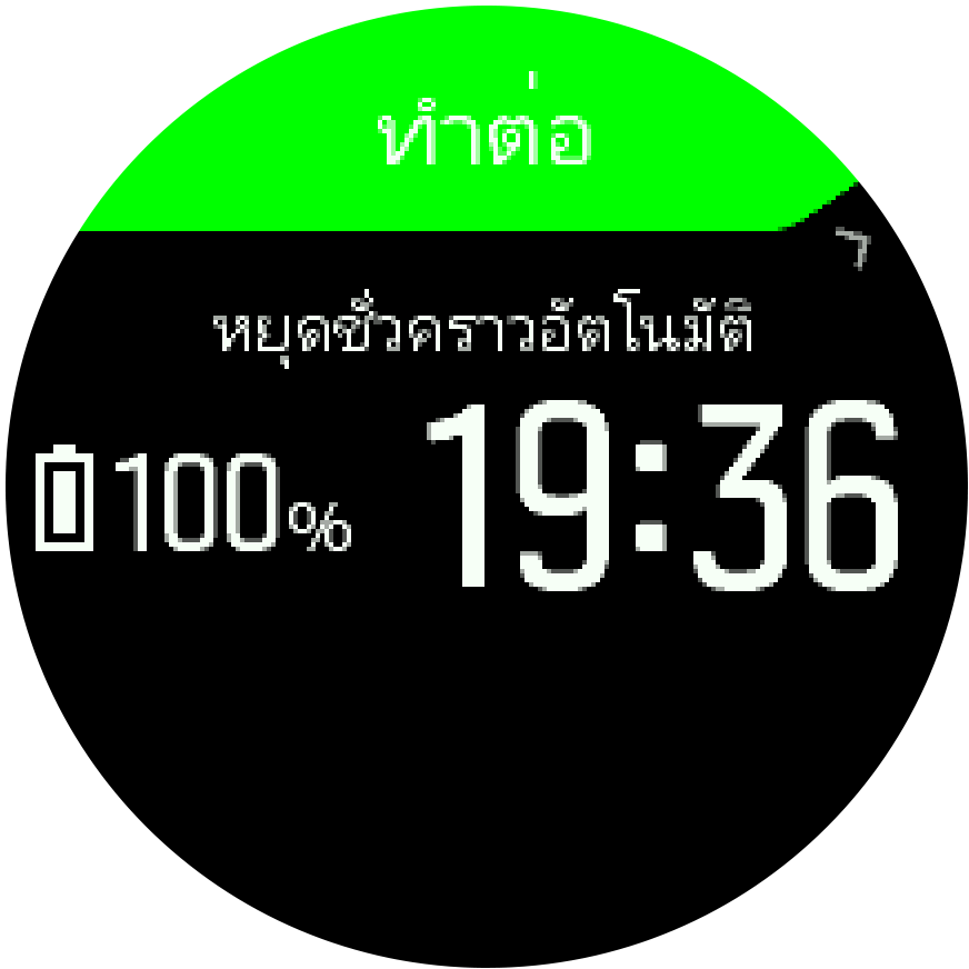

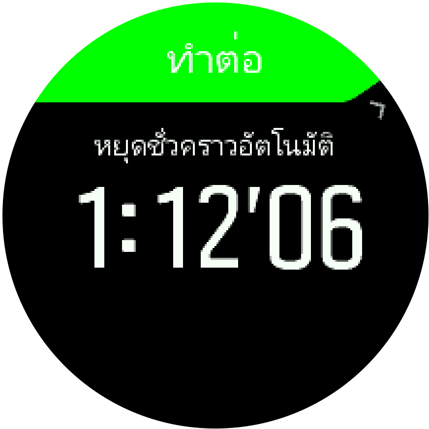

การหยุดชั่วคราวอัตโนมัติจะหยุดบันทึกการออกกำลังกายเมื่อคุณเคลื่อนไหวช้ากว่า 2 กม./ชม. (1.2 ไมล์ต่อชั่วโมง) เมื่อความเร็วเพิ่มขึ้นมากกว่า 3 กม./ชม. (1.9 ไมล์ต่อชั่วโมง) ระบบจะบันทึกต่อโดยอัตโนมัติ
คุณสามารถเปิด/ปิดโหมดหยุดชั่วคราวอัตโนมัติสำหรับการตั้งค่าโหมดกีฬาแต่ละโหมดในนาฬิกาก่อนที่คุณจะเริ่มบันทึกการออกกำลังกาย
หากเปิดการหยุดชั่วคราวอัตโนมัติไว้ในระหว่างการบันทึก จะมีข้อความป๊อปอัพแจ้งให้ทราบเมื่อมีการหยุดบันทึกชั่วคราวโดยอัตโนมัติ
กดปุ่มกลางเพื่อดูและสลับระยะทางปัจจุบัน เวลา ระดับแบตเตอรี่ และ HR
คุณสามารถบันทึกต่อโดยอัตโนมัติได้เมื่อเริ่มเคลื่อนไหวอีกครั้ง หรือเลือกให้บันทึกต่อด้วยตัวเองจากหน้าจอป๊อปอัพโดยกดปุ่มขวาบน
หากคุณมีการออกกำลังอย่างสม่ำเสมอ การติดตามว่าคุณรู้สึกอย่างไรหลังการออกกำลังแต่ละครั้งเป็นตัวบ่งชี้ที่สำคัญของสภาพร่างกายโดยรวมของคุณ
มีระดับความรู้สึกห้าแบบให้เลือก:
ความหมายของตัวเลือกเหล่านี้จะขึ้นอยู่กับการตัดสินใจของคุณ สิ่งสำคัญคือคุณจะต้องใช้อย่างต่อเนื่อง
สำหรับการออกกำลังแต่ละครั้ง คุณสามารถบันทึกความรู้สึกของคุณในนาฬิกาโดยตรงหลังจากหยุดการบันทึกโดยการตอบคำถาม ‘เป็นอย่างไรบ้าง?’
คุณสามารถข้ามการตอบคำถามได้โดยกดปุ่มตรงกลาง
