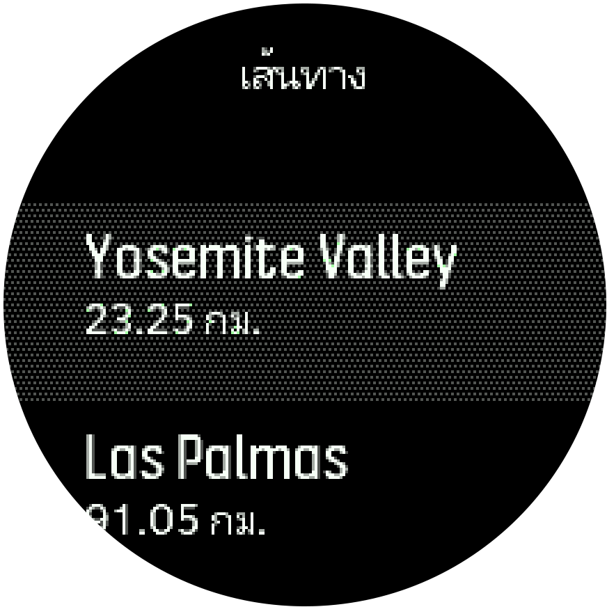

คุณสามารถใช้ Suunto 5 Peak ของคุณเพื่อนำทาง
วิธีนำทางตามเส้นทาง:
- กดปุ่มขวาบนเพื่อเปิดตัวเรียกใช้งาน
เลื่อนไปยัง การนำทาง และกดปุ่มตรงกลาง
เลื่อนไปยัง เส้นทาง และกดปุ่มกลางเพื่อเปิดรายการเส้นทาง
เลื่อนไปที่เส้นทางที่คุณต้องการนำทางแล้วกดปุ่มกลาง
เลือก เริ่มออกกำลังกาย หากคุณต้องการใช้เส้นทางสำหรับการออกกำลังกาย หรือเลือก นำทางเท่านั้น หากคุณต้องการนำทางในเส้นทางเท่านั้น

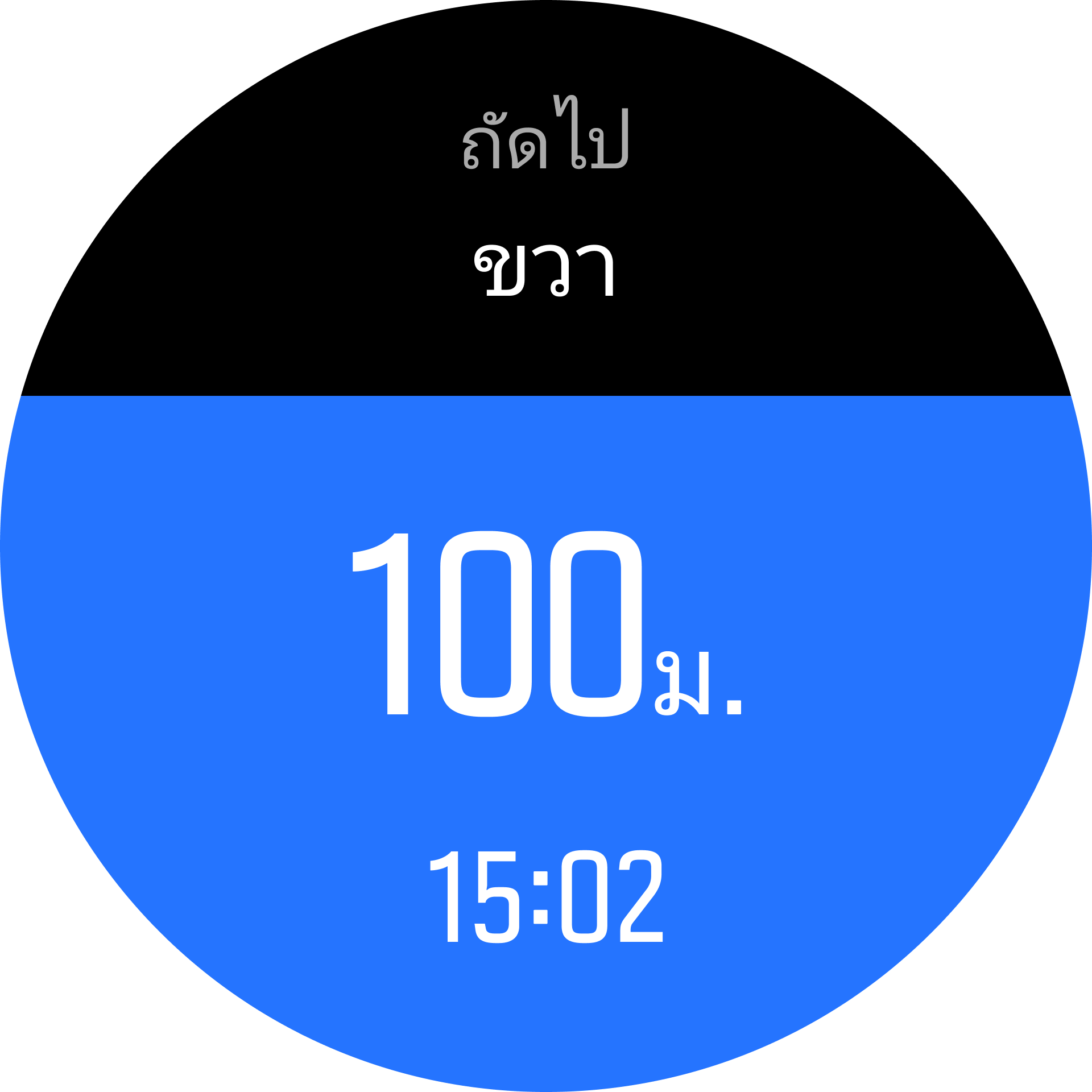

การนำทางแบบเลี้ยว-ต่อ-เลี้ยว
เมื่อสร้างเส้นทางในแอพ Suunto คุณสามารถเลือกเปิดใช้งานคำแนะนำแบบเลี้ยวต่อเลี้ยวได้ เมื่อเส้นทางถูกโอนไปยังนาฬิกาของคุณและใช้สำหรับการนำทางระบบจะให้คำแนะนำแบบเลี้ยวต่อเลี้ยวพร้อมเสียงเตือนและข้อมูลว่าจะเลี้ยวไปทางใด

การนำทางแบบเลี้ยวต่อเลี้ยวขับเคลื่อนโดย Komoot
หากคุณเป็นสมาชิก Komoot คุณสามารถค้นหาหรือวางแผนเส้นทางด้วย Komoot และซิงค์ข้อมูลเหล่านี้กับ Suunto 5 Peak ของคุณผ่านแอป Suunto นอกจากนี้การออกกำลังกายของคุณที่บันทึกด้วยนาฬิกาจะซิงค์กับ Komoot โดยอัตโนมัติ
เมื่อใช้การนำทางตามเส้นทางกับ Suunto 5 Peak ของคุณร่วมกับเส้นทางจาก Komoot นาฬิกาของคุณจะแจ้งเตือนคุณด้วยเสียงเมื่อถึงเวลาเลี้ยวและข้อความว่าจะเลี้ยวไปทางใด
ในการใช้การนำทางแบบเลี้ยวต่อเลี้ยวขับเคลื่อนโดย Komoot
- ลงทะเบียนที่ Komoot.com
- ในแอป Suunto เลือกบริการพันธมิตร
- เลือก Komoot และเชื่อมต่อโดยใช้ข้อมูลประจำตัวเดียวกับที่คุณใช้ในการลงทะเบียน Komoot
เส้นทางที่คุณเลือกหรือวางแผนไว้ทั้งหมด (เรียกว่า“ทัวร์” ใน Komoot) ใน Komoot จะซิงค์กับแอป Suunto โดยอัตโนมัติซึ่งคุณสามารถโอนไปยังนาฬิกาได้อย่างง่ายดาย
ทำตามคำแนะนำในส่วน เส้นทาง และเลือกเส้นทางของคุณจาก Komoot เพื่อรับการแจ้งเตือนแบบเลี้ยวต่อเลี้ยว

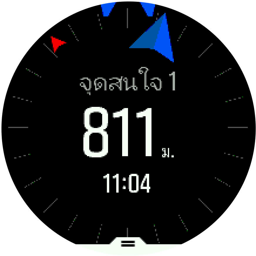

ในขณะเคลื่อนไหว การนำทางไปยังจุดสนใจจะแสดงมุมมอง 2 มุม ดังนี้
มุมมองจุดสนใจพร้อมตัวบอกทิศทางและระยะทางไปยังจุดสนใจ
มุมมองแผนที่แสดงตำแหน่งปัจจุบันที่เกี่ยวข้องกับจุดสนใจ และแสดงเส้นทางของคุณ (ตามที่คุณได้เดินทาง)
กดปุ่มตรงกลางเพื่อสลับมุมมองต่างๆ หากคุณหยุดการเคลื่อนไหว นาฬิกาจะไม่สามารถระบุเส้นทางที่จะไปตาม GPS ได้
ขณะอยู่ในมุมมอง POI ให้แตะหน้าจอเพื่อดูข้อมูลเพิ่มเติมในแถวล่าง เช่น ความสูงที่ต่างกันระหว่างตำแหน่งปัจจุบันกับ POI และเวลาการเดินทางโดยประมาณ (ETA) หรือเส้นทาง (ETE)
ในมุมมองแผนที่ จุดสนใจอื่นๆ ใกล้เคียงจะแสดงเป็นสีเทา กดปุ่มซ้ายบนเพื่อสลับดูแผนที่ภาพรวมและมุมมองที่ละเอียดขึ้น คุณจะปรับระดับการซูมในมุมมองรายละเอียดได้โดยกดปุ่มตรงกลาง แล้วซูมเข้าและออกด้วยปุ่มบนและปุ่มล่าง
