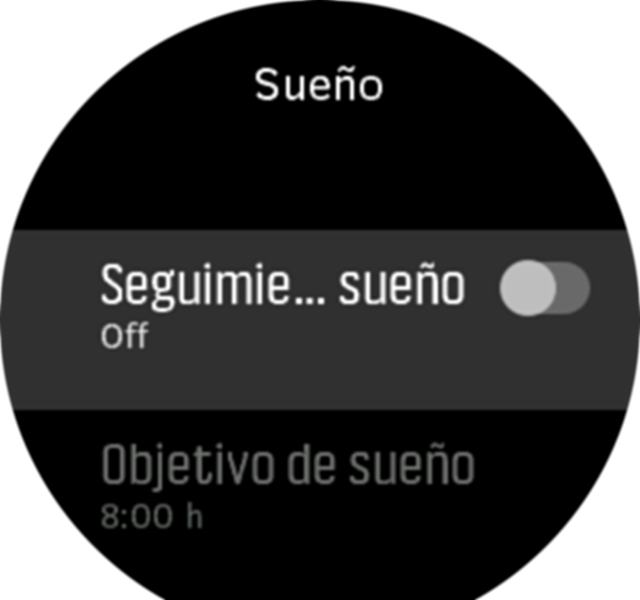

  1. Ve a los ajustes del reloj, desplázate hasta Sueño y pulsa el botón central.
  2. Activa Seguimiento de sueño.

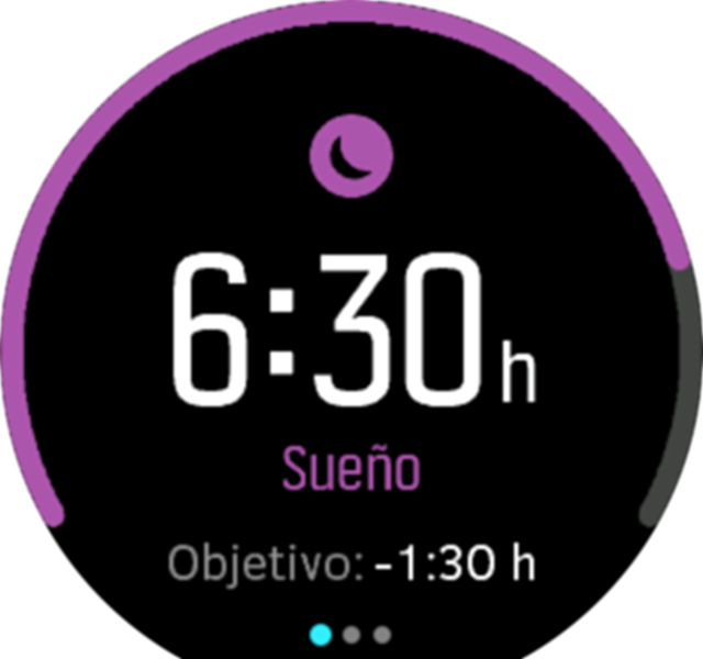

Además del resumen del sueño, puedes seguir tu tendencia general de sueño con la información del sueño. Desde la esfera del reloj, pulsa el botón inferior derecho hasta que veas la pantalla Sueño. La primera vista muestra tu último sueño comparado con tu objetivo de sueño.
SleepInsight LastNight
Desde la pantalla de sueño puedes deslizar el dedo hacia la izquierda para ver tu promedio de sueño durante los últimos siete días. Desliza el dedo hacia arriba para ver tus horas de sueño reales durante los últimos siete días.
Desde la pantalla, Sueño, mantén pulsado el botón central para acceder a los ajustes de seguimiento del sueño y ver el último resumen del sueño.
