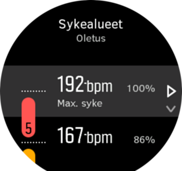

Aseta enimmäissyke
Aseta enimmäissyke asetuksissa kohdasta Harjoittelu (harjoittelu) » Intensiteettialueet (intensiteettialueet) » Oletusalueet (oletusalueet).
  1. Napauta max HR (suurin arvo, bpm) tai paina keskipainiketta.
  2. Valitse uusi enimmäissyke pyyhkäisemällä ylös tai alas tai painamalla oikeaa ylä- tai alapainiketta.
Default Max HR
  1. Napauta valintaa tai paina keskipainiketta.
  2. Voit poistua sykealuenäkymästä pyyhkäisemällä oikealle tai pitämällä keskipainiketta painettuna.

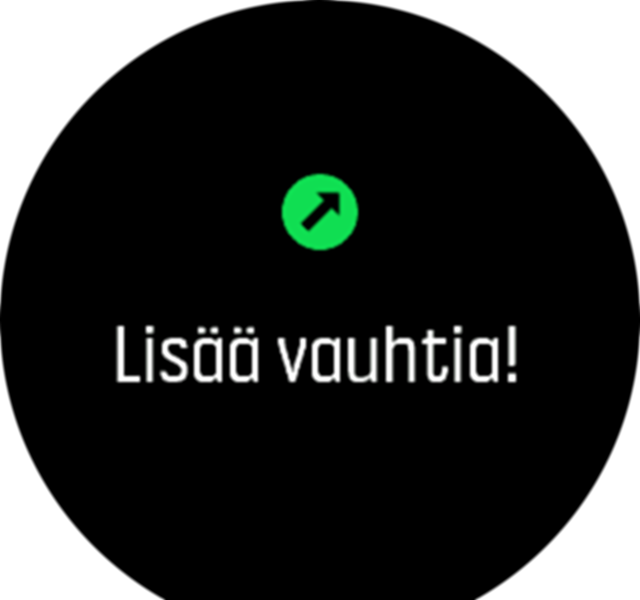

Kellosi ilmoittaa sinulle, kun pääset valitsemallesi tavoitealueelle. Harjoituksen aikana kello kehottaa sinua joko kiristämään tai hidastamaan tahtia, jos sykkeesi ei ole valitulla tavoitealueella.
Guidance SpeedUp Spartan
