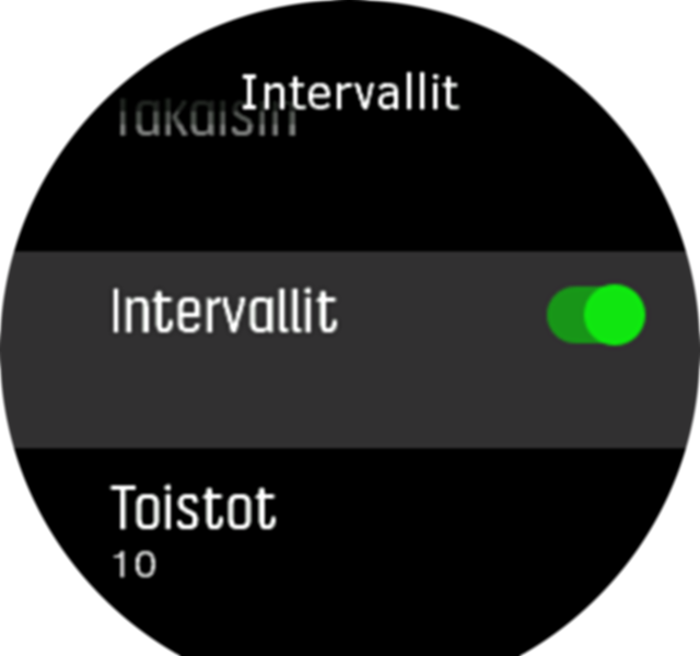

Kun määrität intervalleja, sinun on asetettava neljä tekijää:
- Intervallit: On/off-kytkin, jolla käynnistät intervalliharjoituksen. Kun kytket sen päälle, näytöllä näkyvä intervalliharjoitus lisätään urheilutilaasi.
- Toistot: tavoitteenasi olevien intervalli- ja palautumisjaksojen lukumäärä.
- Intervalli: kovatehoisen intervallin pituus etäisyyden tai keston perusteella.
- Palautuminen: intervallien välissä olevien palautumisjaksojen pituus etäisyyden tai keston perusteella.

- Ennen kuin aloitat harjoituksen tallennusta, avaa urheilutilavaihtoehdot pyyhkäisemällä ylöspäin tai painamalla alapainiketta.
- Vieritä alaspäin kohtaan Intervallit ja napauta asetusta tai paina keskipainiketta.
Ota intervallit käyttöön ja säädä asetuksia yllä kuvatulla tavalla.

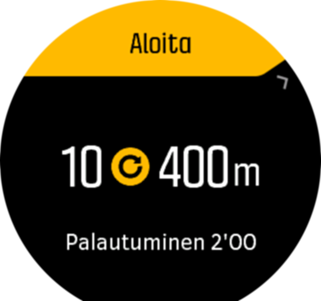

Vieritä takaisin ylös alkunäyttöön ja aloita harjoituksesi normaaliin tapaan.
Pyyhkäise vasemmalle tai paina keskipainiketta, kunnes pääset intervallinäyttöön ja paina yläpainiketta, kun olet valmis aloittamaan intervalliharjoituksesi.
