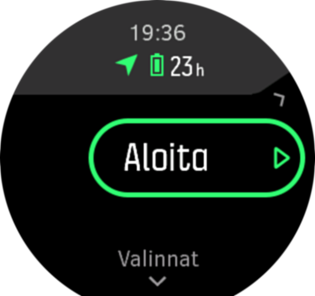

Ympärivuorokautisen aktiivisuuden seurannan lisäksi voit tallentaa harjoittelujasi tai muita aktiviteetteja saadaksesi yksityiskohtaista palautetta ja seurataksesi edistymistäsi.
Harjoituksen tallentaminen:
- Pue sykeanturi (valinnainen).
- Avaa aloitusnäyttö painamalla oikeaa yläpainiketta.
Vieritä ylös harjoituskuvakkeen kohdalle ja valitse se keskipainikkeella.
Selaa urheilutiloja oikealla ylä- tai alapainikkeella ja valitse sitten keskipainikkeella urheilutila, jota haluat käyttää.
Aloitusilmaisimen yläpuolelle ilmestyy joukko kuvakkeita sen mukaan, mitä lisävarusteita käytät kyseisessä urheilutilassa (esim. sykeanturia ja yhdistettyä GPS:ää). Nuolikuvake (yhdistetty GPS) vilkkuu harmaana haun aikana ja muuttuu vihreäksi signaalin löytyessä. Sydänkuvake (syke) vilkkuu harmaana haun aikana ja muuttuu signaalin löydyttyä värilliseksi. Jos käytät sykeanturia, sydänkuvakkeessa näkyy sykevyö. Jos käytät optista sykemittausta, kuvake on värillinen sydän ilman sykevyötä.
Jos käytät sykevyötä mutta kuvake muuttuu vihreäksi, tarkista, että sykevyö on yhdistetty, ks. POD-laitteiden ja anturien yhdistäminen, ja valitse urheilutila uudestaan.
Voit odottaa, että kukin kuvake muuttuu vihreäksi tai punaiseksi, tai aloittaa tallennuksen heti kun haluat painamalla keskipainiketta.
Valittu sykelähde lukitaan tallennuksen alkaessa, eikä sitä voi muuttaa meneillään olevan harjoituksen aikana.

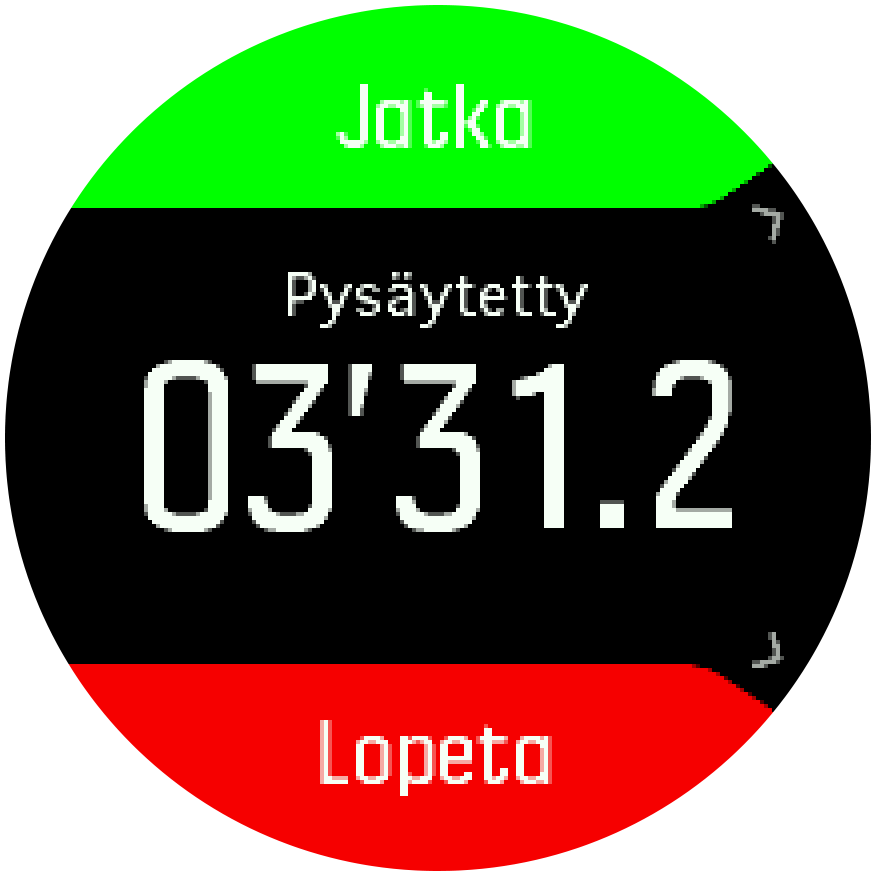

Tallennuksen aikana voit vaihtaa näyttöä keskipainikkeella.
Keskeytä tallennus painamalla oikeata yläpainiketta. Lopeta ja tallenna painamalla oikeata alapainiketta tai jatka painamalla oikeata yläpainiketta.

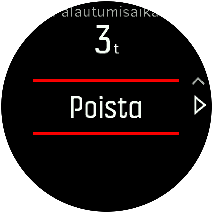

Kun olet lopettanut tallentamisen, sinulta kysytään, miltä harjoittelu tuntui. Voit vastata tai ohittaa kysymyksen (ks. Fiilis). Sen jälkeen saat harjoituksestasi yhteenvedon, jota voit selata oikean ylä- ja alapainikkeen avulla.
Jos et halua säilyttää tallentamaasi harjoitusta, voit poistaa lokimerkinnän vierittämällä alaspäin kohtaan Poista ja vahvistamalla keskipainikkeella. Samalla tavalla voit myös poistaa lokeja lokikirjasta.

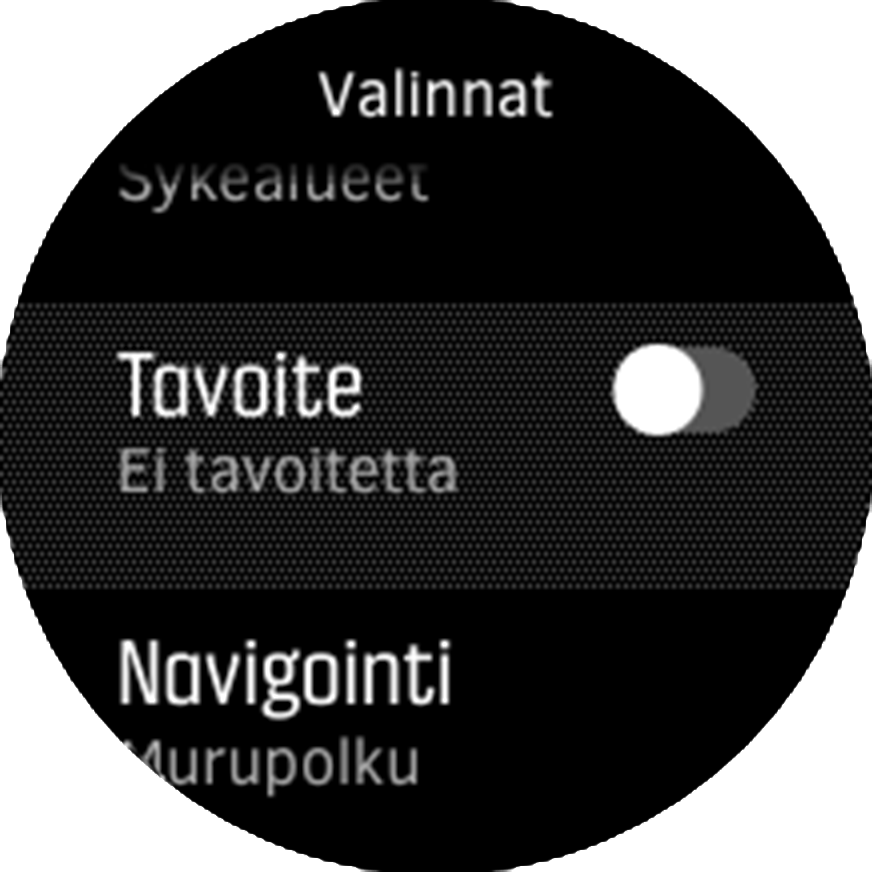

Jos valitsemassasi urheilutilassa on tavoiteasetuksia, voit säätää niitä ennen tallennuksen aloittamista painamalla oikeata alapainiketta.
Yleisellä tavoitteella harjoitteleminen:
- Ennen kuin aloitat harjoituksen tallennuksen, avaa urheilutila-asetukset painamalla oikeata alapainiketta.
- Vieritä kohtaan Tavoitteet ja paina keskipainiketta.
- Valitse Kesto tai Matka.
- Valitse tavoitteesi.
- Voit palata urheilutilavaihtoehtoihin painamalla keskipainiketta pitkään.
Kun käytät yleisiä tavoitteita, edistymisesi osoittava tavoitemittari näkyy jokaisessa tietonäytössä.
Saat myös ilmoituksen, kun olet saavuttanut 50 % tavoitteestasi ja kun valitsemasi tavoite on saavutettu.
Tehotavoitteella harjoitteleminen:
- Vieritä kohtaan Intensiteettialueet ja paina keskipainiketta.
- Valitse Syke, Vauhti tai Teho.
(Vaihtoehdot riippuvat valitusta urheilutilasta ja siitä, onko kelloon yhdistetty tehoanturi.) - Valitse tavoitealueesi.

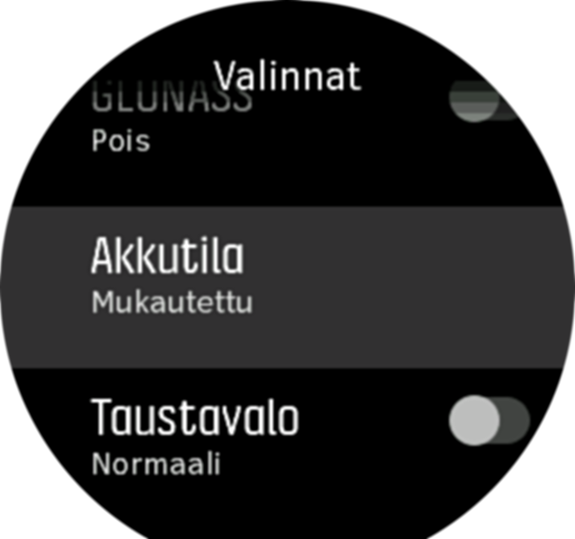

Esimääriteltyjä akkutiloja on kaksi: Suoritus (oletus) ja Kestävyys. Näiden tilojen välillä vaihtaminen muuttaa akun kestoa, mutta se vaikuttaa myös kellon suorituskykyyn.
Napauta aloitusnäytössä Valinnat » Akkutila vaihtaaksesi akkutilojen välillä ja katso, miten kukin tila vaikuttaa kellon suorituskykyyn.
Akkutilaa voi vaihtaa nopeasti myös aloitusnäytöstä yläpainiketta painamalla.
Näiden kahden esimääritellyn akkutilan lisäksi voit myös luoda oman akkutilan haluamillasi asetuksilla. Akkutilan mukautus koskee vain käytössä olevaa urheilutilaa, joten voit luoda oman akkutilan erikseen jokaiselle urheilutilalle.

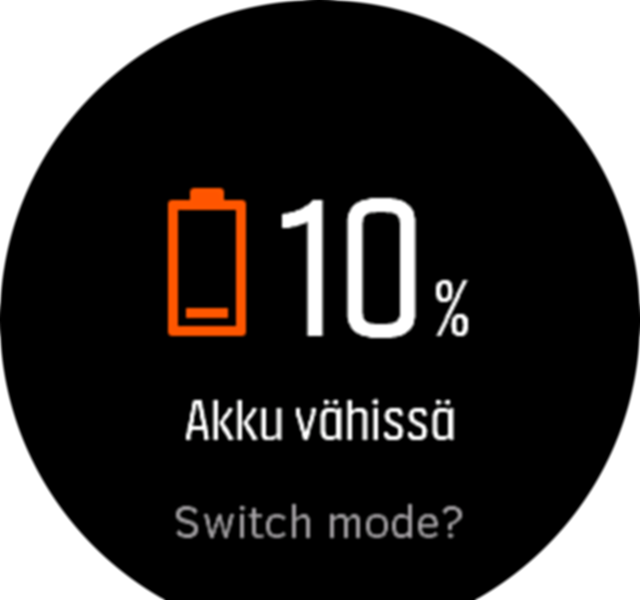

Akkuilmoitukset
Akkutilojen lisäksi kellossa on älykkäitä muistutuksia, joiden avulla voit varmistaa, että kellon akun varaus on riittävä seuraavaa seikkailuasi varten. Osa muistutuksista ennakoi tilannetta esimerkiksi harjoitteluhistoriasi perusteella. Saat ilmoituksen mm. silloin, kun kello huomaa, että akku on vähissä harjoituksen tallennuksen aikana. Tällöin se ehdottaa automaattisesti siirtymistä toiseen akkutilaan.
Kello varoittaa, kun akun varaustaso on 20 % ja uudelleen, kun varaustaso on 10 %.

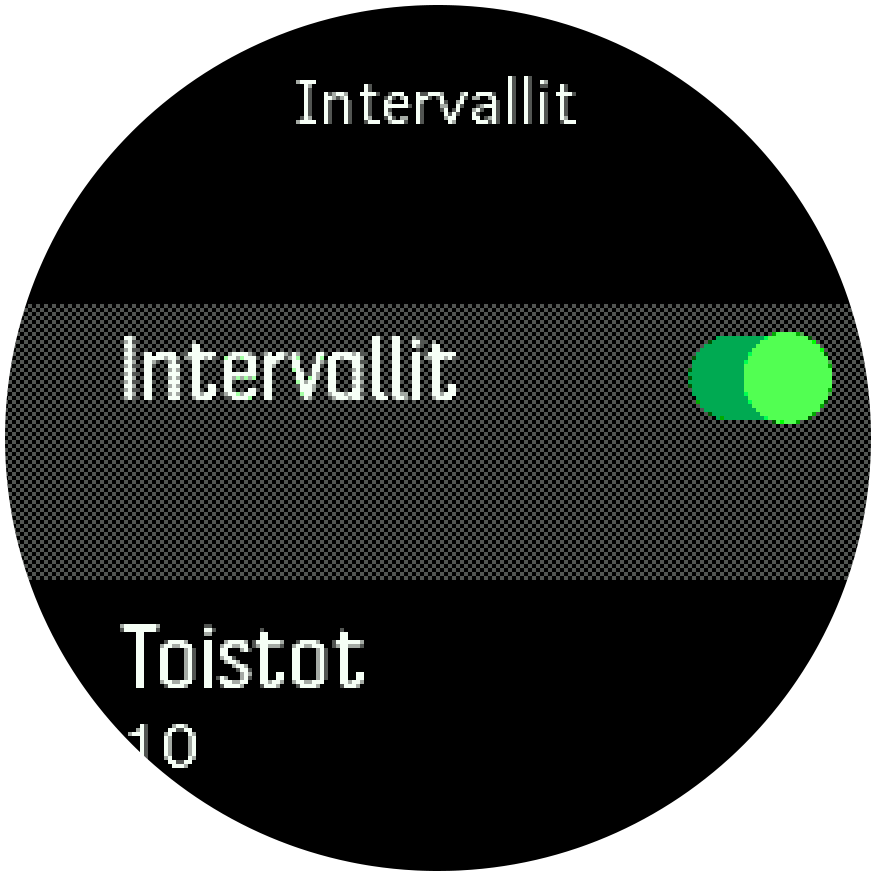

Intervalliharjoittelu
Intervalliharjoitukset ovat yleinen harjoittelumuoto, jossa tehdään toistuvia korkea- ja matalatehoisia harjoitussarjoja. Suunto 5 -kellossa voit määrittää oman intervalliharjoituksesi jokaiselle urheilutilalle.
Kun määrität intervalleja, sinun on asetettava neljä tekijää:
- Intervallit: On/off-kytkin, jolla käynnistät intervalliharjoituksen. Kun kytket sen päälle, näytöllä näkyvä intervalliharjoitus lisätään urheilutilaasi.
- Toistot: tavoitteenasi olevien intervalli- ja palautumisjaksojen lukumäärä.
- Intervalli: kovatehoisen intervallin pituus matkan tai keston perusteella.
- Palautuminen: intervallien välisten palautumisjaksojen pituus matkan tai keston perusteella.
Muista, että jos käytät etäisyyttä intervallien mittana, sinun on oltava urheilutilassa, joka mittaa etäisyyttä. Mittaus voi perustua GPS:ään tai esim. Foot tai Bike PODiin.
Jos käytät intervalleja, et voi aktivoida navigointia.

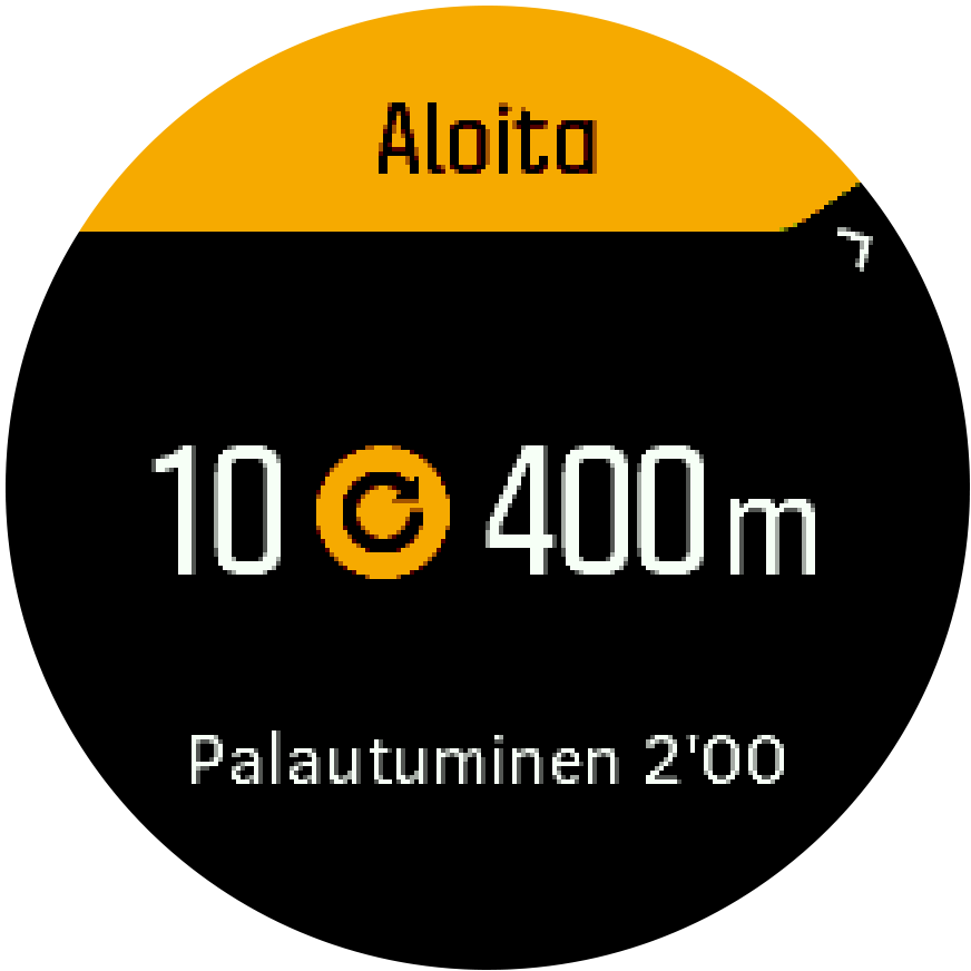

Harjoittele intervallien avulla:
- Valitse aloitusnäytöstä urheilulajisi.
- Ennen kuin aloitat harjoituksen tallennuksen, avaa urheilutilavaihtoehdot painamalla oikeata alapainiketta.
- Vieritä alaspäin kohtaan Intervallit ja paina keskipainiketta.
Ota intervallit käyttöön ja säädä asetuksia yllä kuvatulla tavalla.
Vieritä ylöspäin kohtaan Takaisin ja vahvista keskipainikkeella.
- Paina oikeata yläpainiketta, kunnes olet taas aloitusnäkymässä, ja aloita harjoittelu normaalisti.
Paina vasenta alapainiketta näkymän vaihtamiseksi intervallinäyttöön ja paina oikeata yläpainiketta, kun olet valmis aloittamaan intervalliharjoituksen.
Jos haluat keskeyttää intervalliharjoituksen ennen kaikkien toistojen suorittamista, avaa urheilutila-asetukset pitämällä keskipainiketta painettuna ja poista intervalliharjoitus käytöstä Intervallit.
Painikkeet toimivat normaalisti intervallinäytössä – esimerkiksi oikean yläpainikkeen painaminen keskeyttää paitsi intervalliharjoituksen, myös harjoituksen tallennuksen.
Kun olet lopettanut harjoituksen tallentamisen, intervalliharjoitus kytketään automaattisesti pois päältä kyseisessä urheilutilassa. Muut asetukset ovat kuitenkin käytettävissäsi, minkä ansiosta voi helposti aloittaa saman harjoituksen seuraavalla kerralla käyttäessäsi kyseistä urheilutilaa.

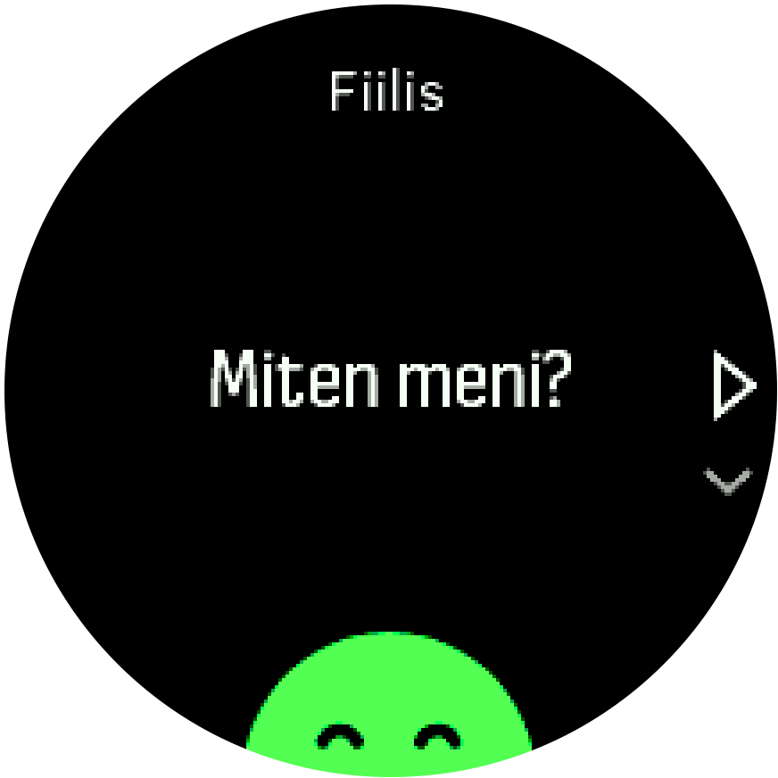

Fiilis
Jos harjoittelet säännöllisesti, harjoitusten jälkeisen olon seuranta on tärkeä yleiskuntosi ilmaisin.
Fiiliksiä on viisi, joista voi valita sopivan:
- Huono
- Ihan jees
- Hyvä
- Erittäin hyvä
- Erinomainen
Näiden vaihtoehtojen tarkan merkityksen voit päättää itse. Tärkeää on se, että käytät niitä johdonmukaisesti.
Voit tallentaa kelloon jokaisen harjoituksen fiiliksen vastaamalla heti tallennuksen lopettamisen jälkeen kysymykseen “Miltä tuntui?”.
Voit ohittaa kysymyksen painamalla keskipainiketta.
