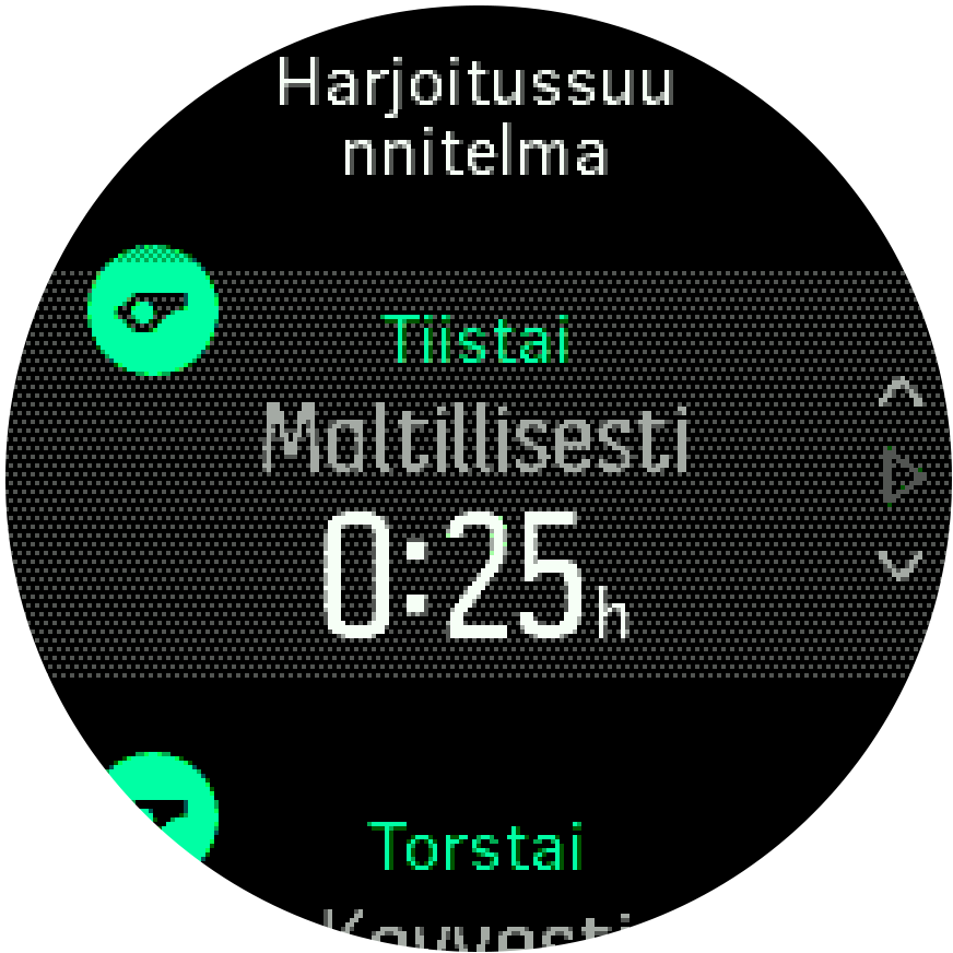

Saat seuraavat suunnitellut harjoituksesi näkyviin seuraavasti:
  1. Vieritä harjoittelutietonäyttöön painamalla kellotaulunäytössä oikeata alapainiketta.
    SF3 Training Insight
  2. Tarkastele kuluvan viikon suunnitelmaa painamalla keskipainiketta.
    SF3 Weekly Plan
  3. Painamalla oikeata alapainiketta saat näkyviin lisää tietoja: harjoittelupäivä, kesto ja intensiteettitaso (perustuu sykealueisiin, ks. Intensiteettialueet.
    SF3 Weekly Plan Details
  4. Poistu suunniteltujen harjoitusten näkymästä ja palaa aikanäyttöön vasemmalla alapainikkeella.

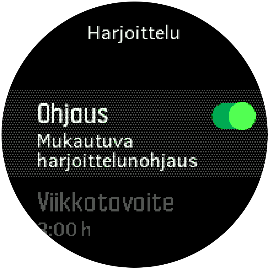

Henkilökohtaisen harjoittelusuunnitelman poistaminen käytöstä:
  1. Siirry asetusvalikossa kohtaan Harjoittelu.
  2. Kytke Ohjaus pois käytöstä.
    SF3 Guidance
Jos et halua mukautuvaa harjoittelunohjausta, mutta haluat harjoittelutavoitteen, voit määrittää viikkotavoitteeksesi tavoitetuntimäärän asetusten kohdassa Harjoittelu.
  1. Poista Ohjaus käytöstä.
  2. Valitse Viikkotavoite painamalla keskipainiketta.
  3. Valitse uusi Viikkotavoite painamalla oikeata ylä- tai alapainiketta.
    SF3 Weekly Goal
  4. Vahvista painamalla keskipainiketta.
