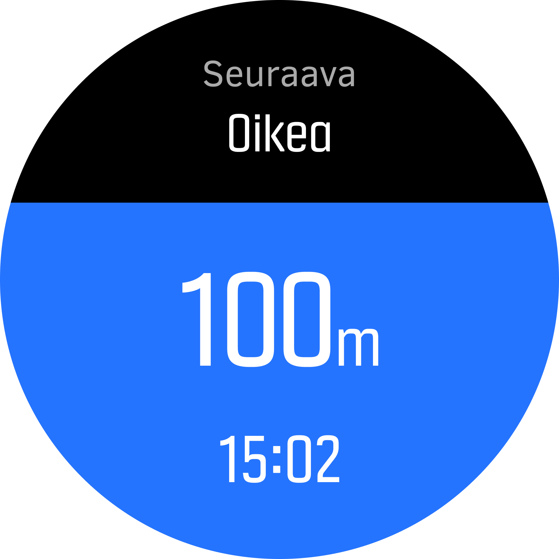

Käännöksittäinen navigointi
Luodessasi reittejä Suunto-sovelluksessa voit halutessasi ottaa käyttöön käännöksittäiset reittiohjeet. Kun siirrät reitin kelloosi ja käytät sitä navigointiin, se ohjaa sinua aina risteyksissä antamalla äänimerkkejä ja tietoja kääntymissuunnasta.
