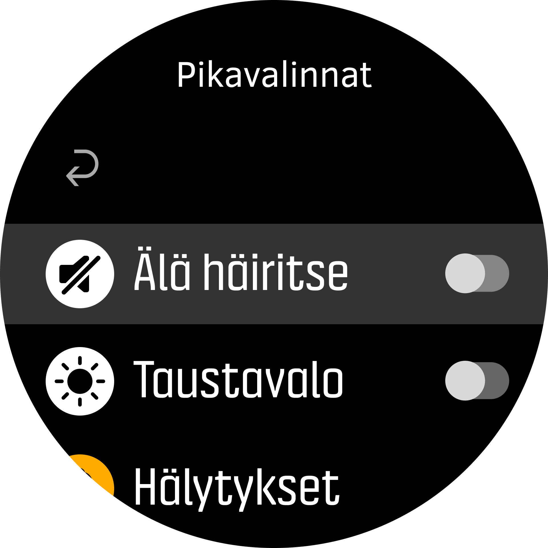

Älä häiritse -tila on asetus, joka mykistää kaikki äänet ja värinät ja himmentää näytön. Näin ollen se on erittäin hyödyllinen asetus, jos käytät kelloa esim. teatterissa tai jossain muussa ympäristössä, jossa haluat kellon toimivan tavalliseen tapaan, mutta hiljaisesti.
Älä häiritse -tilan kytkeminen päälle tai pois:
  1. Avaa pikavalintavalikko kellotaulusta painamalla keskipainiketta pitkään.
  2. Vieritä alas Älä häiritse -tilaan pyyhkäisemällä ylöspäin tai painamalla alapainiketta.
  3. Vahvista valintasi napauttamalla näyttöä tai painamalla keskipainiketta.
Do Not Disturb S9 Peak
Jos olet asettanut herätyksen, se soi normaaliin tapaan ja poistaa Älä häiritse -tilan käytöstä, ellet paina torkkuviivettä.
