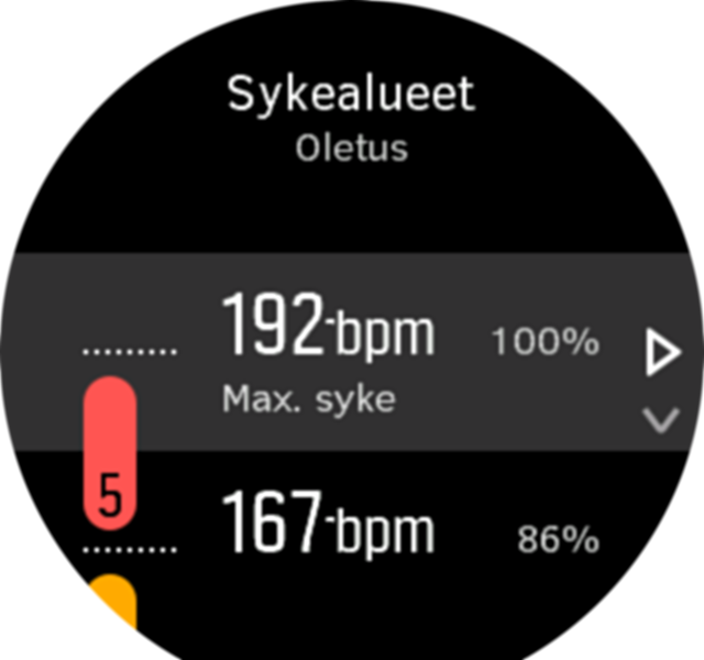

Sykealueet ovat prosenttialueita, jotka määritellään enimmäissykkeesi (max HR) perusteella.
Oletusarvoisesti enimmäissyke lasketaan vakioyhtälöllä: 220 – ikäsi. Jos tunnet tarkalleen enimmäissykkeesi, sinun pitää säätää oletusarvoa vastaavasti.
Suunto 9 Peak -kellossa on oletusarvoiset ja lajikohtaiset sykealueet. Oletusalueita voidaan käyttää kaikkiin lajeihin, mutta edistyneempään harjoitteluun voit käyttää erillisiä sykealueita juoksuun ja pyöräilyyn.
Aseta enimmäissyke
Aseta enimmäissyke asetuksissa kohdasta Harjoittelu (harjoittelu) » Intensiteettialueet (intensiteettialueet) » Oletusalueet (oletusalueet).
Voit myös asettaa enimmäissykkeen asetuksista kohdasta Yleiset (yleiset) » Henk.koht. (henkilökohtaiset) »
Aseta oletussykealueet
Aseta oletussykealueet asetuksissa kohdasta Harjoittelu (harjoittelu) » Intensiteettialueet (intensiteettialueet) » Oletusalueet (oletusalueet).
Voit poistua sykealuenäkymästä pyyhkäisemällä oikealle tai pitämällä keskipainiketta painettuna.
Jos valitset sykealuenäkymässä Nollaa (palauta), sykealueet palautuvat oletusarvoihin.
Aseta lajikohtaiset sykealueet
Aseta lajikohtaiset sykealueet asetuksissa kohdasta Harjoittelu (harjoittelu) » Intensiteettialueet (intensiteettialueet) » Erityiset alueet (lisäalueet).

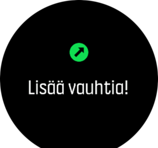

Kun tallennat harjoituksen (katso Harjoittelun tallentaminen) ja olet valinnut sykkeen intensiteettitavoitteeksi ( katso Tavoitteiden käyttäminen harjoittelussa, urheilutilanäytön ulkoreunassa näkyy viiteen osaan jaettu sykealuemittari (kaikissa sykettä tukevissa urheilutiloissa). Mittari osoittaa, millä sykealueella kulloinkin harjoittelet, valaisemalla vastaavan osan. Mittarin pieni nuoli osoittaa, missä kohdassa aluetta olet.
Kellosi ilmoittaa sinulle, kun pääset valitsemallesi tavoitealueelle. Harjoituksen aikana kello kehottaa sinua joko kiristämään tai hidastamaan tahtia, jos sykkeesi ei ole valitulla tavoitealueella.

Kun tallennat harjoituksen (katso Harjoittelun tallentaminen) ja olet valinnut vauhdin intensiteettitavoitteeksi (katso Tavoitteiden käyttäminen harjoittelussa), näkyviin tulee viiteen osaan jaettu vauhtialuemittari. Nämä viisi osaa näkyvät urheilutilanäytön ulkoreunassa. Mittari osoittaa intensiteettitavoitteeksi valitsemasi vauhtialueen ja valaisee vastaavan osan. Mittarin pieni nuoli osoittaa, missä kohdassa aluetta olet.
Kellosi ilmoittaa sinulle, kun pääset valitsemallesi tavoitealueelle. Harjoituksen aikana kello kehottaa sinua joko kiristämään tai hidastamaan tahtia, jos vauhtisi ei ole valitulla tavoitealueella.
