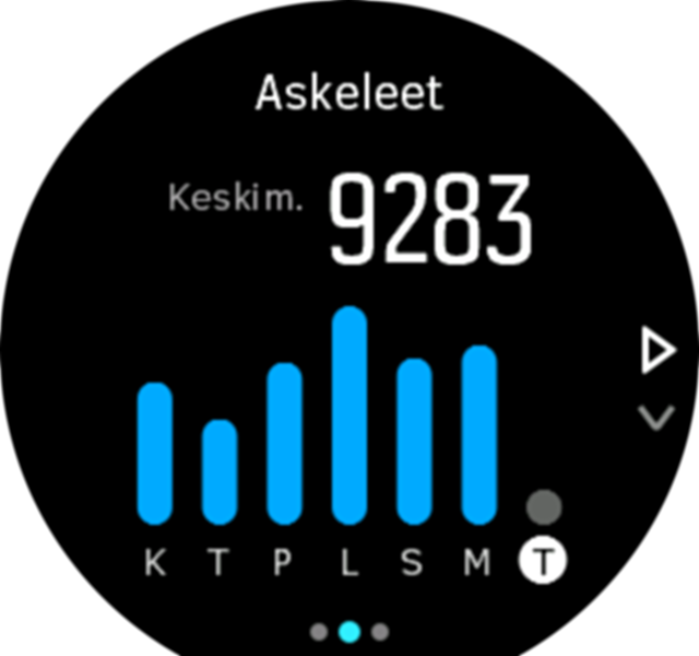

Voit tarkistaa päivittäisen kokonaisaskelmääräsi pyyhkäisemällä kellotaulunäytössä ylöspäin tai painamalla alapainiketta.
Kello laskee askeleesi kiihtyvyysmittarin avulla. Kumulatiivinen askelmäärä kertyy vuorokauden ympäri viikon jokaisena päivänä myös harjoittelun ja muiden aktiviteettien tallennuksen yhteydessä. Askeleita ei kuitenkaan lasketa tietyissä urheilulajeissa kuten uinti ja pyöräily.

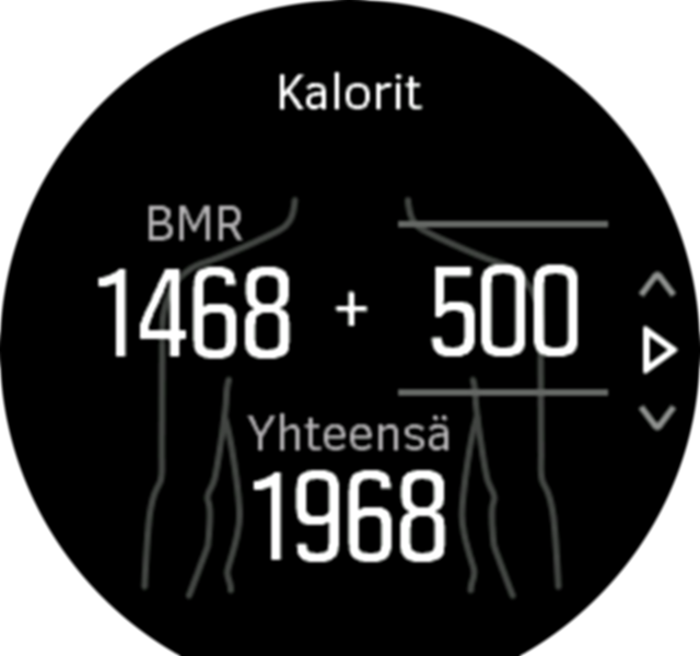

Askelten lisäksi voit näyttöä napauttamalla tarkistaa päivittäisen kalorikulutusarvion.
Näytön keskellä oleva suuri numero ilmaisee päivän aikana toistaiseksi kulutettujen aktiivikalorien arvioidun määrän. Sen alapuolella näkyy kaiken kaikkiaan kulutettujen kalorien määrä. Kokonaiskalorimäärään sisältyvät sekä aktiivikalorit että perusaineenvaihdunta-arvosi (ks. alla).

Voit myös tarkistaa askelmääräsi seitsemältä viime päivältä pyyhkäisemällä vasemmalle. Saat kalorienkulutuksen näkyviin pyyhkäisemällä vasemmalle tai painamalla keskipainiketta uudestaan.
Pyyhkäisemällä ylöspäin voit tarkastella aktiivisuuttasi seitsemältä viime päivältä numeroina käyrän sijaan.

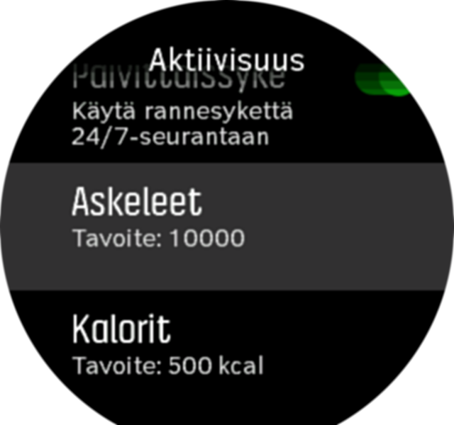

Voit säätää päivittäisiä tavoitteitasi sekä askel- että kalorimäärän suhteen. Aktiivisuusnäytössä voit avata aktiivisuustavoitteen asetukset painamalla näyttöä pitkään tai pitämällä keskipainiketta painettuna.
Askeltavoitetta asettaessasi määrität kokonaisaskelmäärän koko päivälle.
Päivässä kuluttamasi kokonaiskalorimäärä perustuu kahteen tekijään: perusaineenvaihduntaasi (BMR) ja fyysiseen aktiivisuuteesi.
BMR on kalorimäärä, jonka kehosi kuluttaa lepotilassa. Nämä kalorit kuluvat kehosi lämpimänä pitämiseen ja perustoimintoihin, kuten silmien räpyttämiseen ja sydämen sykkimiseen. Luku perustuu henkilökohtaiseen profiiliisi, johon kuuluvia tietoja ovat mm. ikä ja sukupuoli.
Kun asetat kaloritavoitteen, määrität, kuinka paljon kaloreja haluat kuluttaa BMR-arvon lisäksi. Nämä ovat ns. aktiivikaloreita. Aktiviteettinäytön ympärillä oleva rengas etenee sen mukaan, kuinka paljon aktiivikaloreita kulutat päivän aikana tavoitteeseesi nähden.

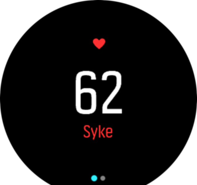

Välitön syke
Välittömässä sykenäytössä (HR) näet sykkeestäsi pikakatsauksen.
Voit siirtyä sykenäyttöön pyyhkäisemällä kellotaulunäytössä ylöspäin tai painamalla alapainiketta.
Voit poistua näytöstä ja palata kellotaulunäyttöön pyyhkäisemällä alaspäin tai painamalla yläpainiketta.

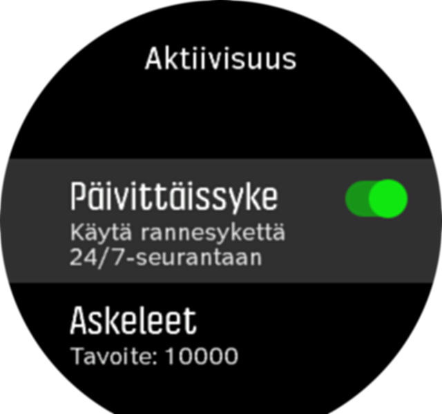

Ennen kuin voit tarkastella päivittäissykenäytön arvoja, sinun on aktivoitava päivittäissyketoiminto. Ominaisuuden voi kytkeä päälle tai pois päältä asetusten kohdassa Aktiivisuus. Päivittäissykenäytössä voit myös avata aktiviteettiasetukset pitämällä keskipainiketta painettuna.
Kun päivittäissyke on käytössä, kello aktivoi optisen sykeanturin säännöllisesti tarkistaakseen sykkeesi. Tämä lisää jonkin verran akun kulutusta.
Kun toiminto otetaan käyttöön, kellon täytyy tarkkailla sykettä ensin 24 minuutin ajan ennen kuin se voi näyttää syketietoja.

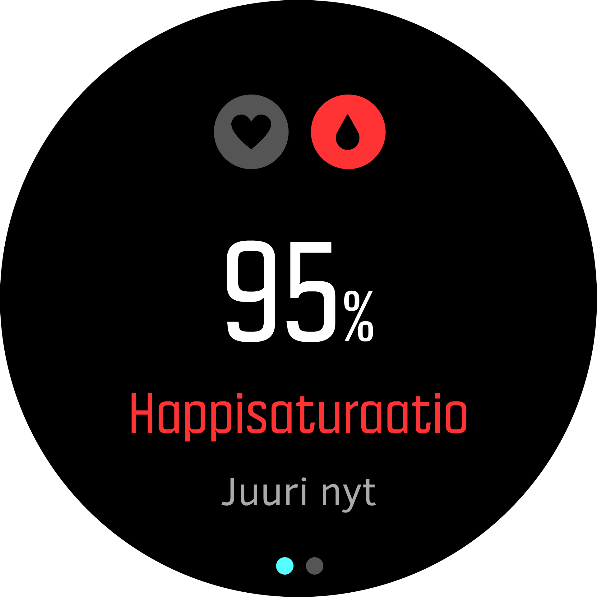

Suunto 9 Peak mittaa happisaturaatiotasosi.
Happisaturaatiotaso voi varoittaa yliharjoittelusta tai väsymyksestä, ja arvo on hyödyllinen myös seurattaessa korkeisiin paikkoihin sopeutumista.
Veren normaali happisaturaatio merenpinnan tasolla on 96–99 %. Korkeammissa paikoissa terveelliset arvot voivat olla hieman alempia. Onnistunut sopeutuminen korkeuteen saa arvon jälleen nousemaan.
Näet happisaturaatiosi Syke-näkymässä:
- Siirry kellotaulusta Syke-näyttöön painamalla alapainiketta tai pyyhkäisemällä ylös.
- Siirry napauttamalla Happisaturaatio-näyttöön.
- Pidä kätesi paikallaan, kun kello mittaa arvoa.
- Jos mittaus epäonnistuu, noudata kellossa näkyviä ohjeita.
- Kun mittaus on valmis, näet happisaturaatioarvosi näytössä.
