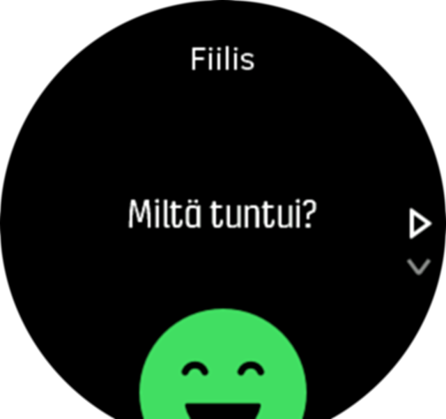

Kun olet lopettanut tallentamisen, sinulta kysytään, miltä harjoittelu tuntui. Voit vastata tai ohittaa kysymyksen. (Katso Fiilis) Sen jälkeen saat harjoituksestasi yhteenvedon, jota voit selata kosketusnäytön tai painikkeiden avulla.

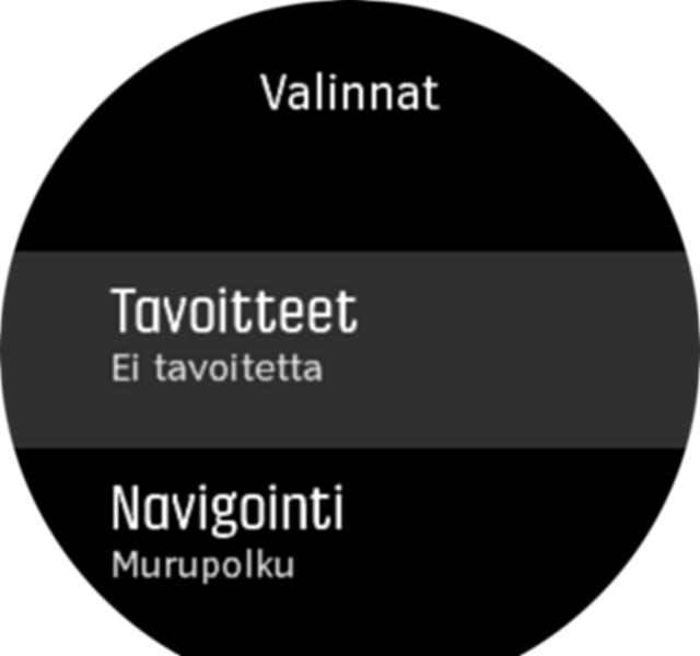

Voit navigoida reitin mukaan tai POI-kohteeseen harjoituksen tallennuksen aikana.
Käyttämäsi urheilutilan on käytettävä GPS:ää, jotta pääset navigointiasetuksiin. Jos urheilutilan GPS-tarkkuus on OK tai Hyvä, sen valinnaksi muutetaan Paras, kun valitset reitin tai POI-kohteen.
Voit navigoida harjoituksen aikana seuraavasti:
Jos et ole vielä aloittanut harjoituksen tallennusta, viimeinen vaihe ohjaa sinut takaisin urheilutilan asetuksiin. Vieritä takaisin aloitusnäkymään ja käynnistä tallennus normaalisti.
Harjoittelun aikana voit oikealle pyyhkäisemällä tai keskipainiketta painamalla siirtyä navigointinäyttöön, jossa näet valitsemasi reitin tai POI-kohteen. Lisätietoja navigointinäytöstä on kohdissa Kiinnostavaan kohteeseen navigoiminen ja Reitit.
Tässä näytössä voit avata navigointiasetukset pyyhkäisemällä ylös tai painamalla alapainiketta. Navigointiasetuksista voit esimerkiksi valita eri reitin tai POI-kohteen, tarkistaa nykyisen sijaintisi koordinaatit sekä lopettaa navigoinnin valitsemalla Murupolku.

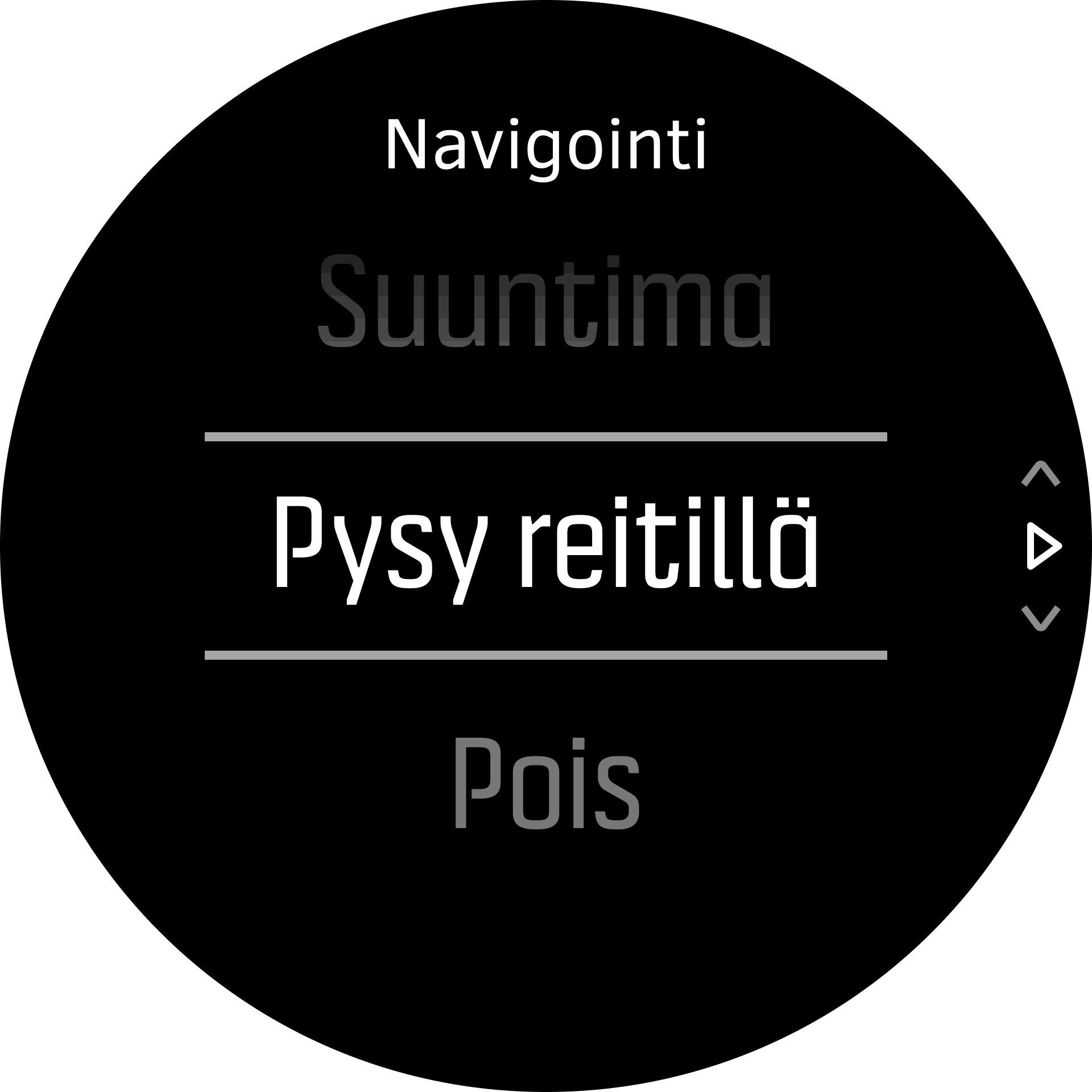

Kaupunkiympäristössä GPS-toiminnon voi olla vaikeaa seurata sijaintiasi oikein. Jos valitset jonkin ennakkoon määrittelemistäsi reiteistä ja seuraat sitä, kellon GPS-toiminto ainoastaan tarkistaa, missä kohtaa esimääriteltyä reittiä olet, eikä tallenna reittiä liikkeidesi perusteella. Tallennettu reitti on identtinen lenkille valitsemasi reitin kanssa.
Pysy reitillä -ominaisuuden käyttö harjoittelussa:
Aloita harjoituksesi normaalisti ja seuraa valittua reittiä.

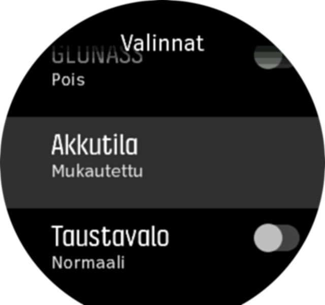

Näiden neljän esimääritetyn akkutilan lisäksi voit luoda oman akkutilan haluamillasi asetuksilla. Akkutilan mukautus koskee vain käytössä olevaa urheilutilaa, joten voit luoda oman akkutilan erikseen jokaiselle urheilutilalle.

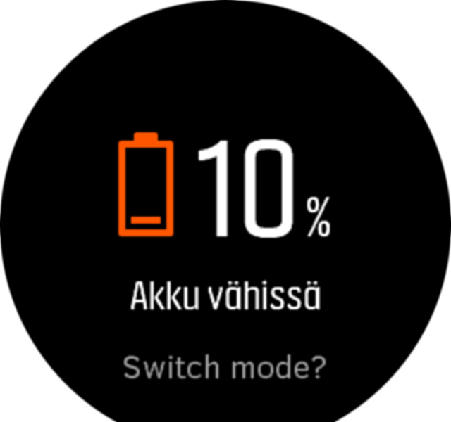

Akkutilojen lisäksi kellossa on älykkäitä muistutuksia, joiden avulla voit varmistaa, että kellon akun varaus on riittävä seuraavaa seikkailuasi varten. Osa muistutuksista ennakoi tilannetta esimerkiksi harjoitteluhistoriasi perusteella. Saat ilmoituksen mm. silloin, kun kello huomaa, että akku on vähissä harjoituksen tallennuksen aikana. Tällöin se ehdottaa automaattisesti siirtymistä toiseen akkutilaan.
Kello varoittaa, kun akun varaustaso on 20 % ja uudelleen, kun varaustaso on 10 %.

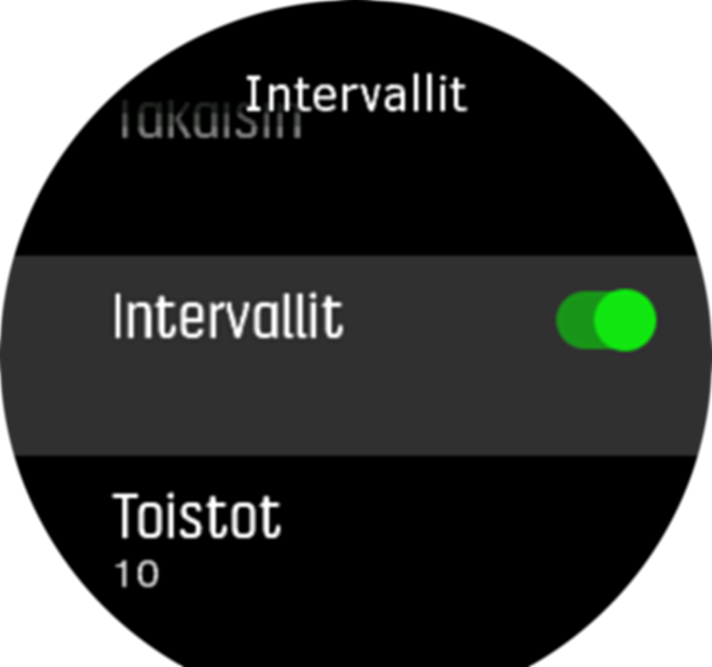

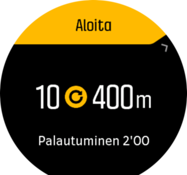

Intervalliharjoitukset ovat yleinen harjoittelumuoto, jossa tehdään toistuvia sarjoja suurella ja pienellä teholla. Suunto 9 Peak -laitteella voi määrittää kellossasi oman intervalliharjoituksesi jokaisella urheilutilalle.
Kun määrität intervalleja, sinun on asetettava neljä tekijää:
Muista, että jos käytät etäisyyttä intervallien mittana, sinun on oltava urheilutilassa, joka mittaa etäisyyttä. Mittaus voi perustua GPS:ään tai esim. Foot tai Bike PODiin.
Jos käytät intervalleja, et voi aktivoida navigointia.
Harjoittele intervallien avulla:
Ota intervallit käyttöön ja säädä asetuksia yllä kuvatulla tavalla.
Vieritä takaisin ylös alkunäyttöön ja aloita harjoituksesi normaaliin tapaan.
Pyyhkäise vasemmalle tai paina keskipainiketta, kunnes pääset intervallinäyttöön ja paina yläpainiketta, kun olet valmis aloittamaan intervalliharjoituksesi.
Jos haluat keskeyttää intervalliharjoituksen ennen kaikkien toistojen suorittamista, avaa urheilutila-asetukset pitämällä keskipainiketta painettuna ja poista intervalliharjoitus käytöstä Intervallit.
Kun olet intervallinäytössä, painikkeet toimivat normaalisti; esimerkiksi yläpainiketta painamalla voit keskeyttää harjoituksen tallentamisen, myös muun kuin intervalliharjoituksen.
Kun olet lopettanut harjoituksen tallentamisen, intervalliharjoitus kytketään automaattisesti pois päältä kyseisessä urheilutilassa. Muut asetukset ovat kuitenkin käytettävissäsi, minkä ansiosta voi helposti aloittaa saman harjoituksen seuraavalla kerralla käyttäessäsi kyseistä urheilutilaa.

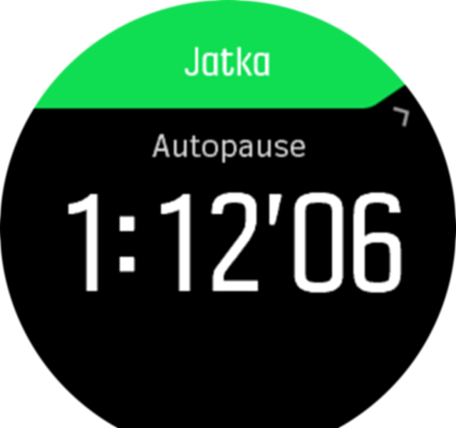

Automaattinen tauko keskeyttää harjoittelun tallentamisen, kun nopeutesi on alle 2 km/h (1,2 mailia/h). Tallennus jatkuu automaattisesti, kun nopeutesi on taas yli 3 km/h (1,9 mailia/h).
Voit myös kytkeä automaattisen tauon päälle tai pois kellossa kunkin urheilutilan asetuksista, ennen kuin alat tallentaa harjoitusta.

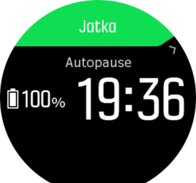

Jos automaattinen tauko on päällä tallennuksen aikana, esiin ponnahtava ikkuna ilmoittaa, kun tallennus on keskeytynyt automaattisesti.
Napauttamalla ponnahdusikkunaa näet kellonajan ja akun lataustilan.
Voit antaa tallennuksen käynnistyä automaattisesti, kun lähdet taas liikkeelle, tai käynnistää sen ponnahdusikkunasta manuaalisesti painamalla yläpainiketta.
Jos harjoittelet säännöllisesti, harjoitusten jälkeisen olon seuranta on tärkeä yleiskuntosi ilmaisin. Valmentaja tai personal trainer voi myös seurata edistymistäsi tuntemuskäyriesi avulla.
Fiiliksiä on viisi, joista voi valita sopivan:
Näiden vaihtoehtojen tarkka merkitys on sinun (ja valmentajasi) päätettävissä. Tärkeää on se, että käytät niitä johdonmukaisesti.
Voit tallentaa kelloon jokaisen harjoituksen fiiliksen vastaamalla heti tallennuksen lopettamisen jälkeen kysymykseen “Miltä tuntui?”.
Voit ohittaa kysymyksen painamalla keskipainiketta.
